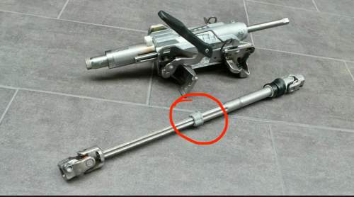

Mein Tip:
Hatte genau das gleiche Problem, bei höheren Außentemperaturen war Ruhe.
Was Abhilfe gebracht hat war das Abschmieren der Lenkzwischenwelle, und zwar an der Gummimanschette die im Motorraum auf halben Weg zwischen Lenkrad und Lenkgetriebe sitzt. Das ist da wo der Teleskopmechanismus in einander läuft.
Lenkzwischenwelle
Vielen Dank für den Tipp.
Werde es probieren und melde mich.

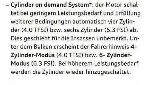

Ich habe auch schon die Zylinderabschaltung.
Hat der W12 die auch? Gibt es da was zum lesen zu?
@micha204 schrieb am 6. April 2021 um 12:39:09 Uhr:
Was genau?
Wurde schon seit 2013! verbaut.
Hier z.B. ein Auszug aus dem Bordhandbuch Seite 16:
COD Bordbuch
COD
Ja cool. Wusste ich nicht. Danke dafür!
Vor 2013 nicht? Gibt es (ausser dem Baujahr) irgendwas, woran ich festmachen kann, ob COD verbaut ist oder nicht? Gibt es ein SSP dafür? Ich finde das nur für den 4.0 TFSI...
