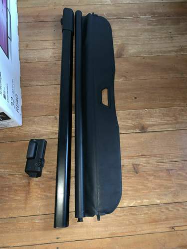

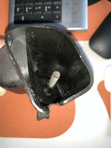

Hallo bei meiner A-Klasse ist an der Kofferraumabdeckung / Rollo das Plastikteil, das auf einer Seite genietet ist innen gebrochen. Das ist das Teil, das dann innen in der Karosserie das gesamte Bauteil hält. Da ist ein Stift mit Feder dran, das ist abgebrochen. Ich konnte das wieder befestigen, bekomme das gesamte Teil aber nicht mehr zusammen, dass auch ein Zug auf dem Rollo ist. Hat mir jemand einen Tip oder vielleicht günstig ein Ersatzteil? A 169 810 0120 - 9E06 Q02 iO - W 169 ABR - 05.04.07 steht auf dem Teil.
Danke Rainer aus Karlsruhe

Ein Foto ... vom jetzigen Zustand wäre mehr als sinnvoll, oder nicht ?
Danke ottocar2013!!! Bin da nicht so fit, aber ich bastle gern. In einem der Endteile ist ein Zapfen abgebrochen der eine Feder trägt. Den konnte ich wieder sehr fest befestigen. Beim Zusammenbauen bekomme ich die Vorspannung nicht auf das Rollo selbst, dass es sich nach dem Einbau wieder einrollt. Das ist mein Problem.
Wenn das nicht geht, weißt du was ein Neuteil kostet? Ist das Auto meiner Mutter und hat erst 50.000 km. Dementsprechend ist alles super gepflegt. Dank dir.
