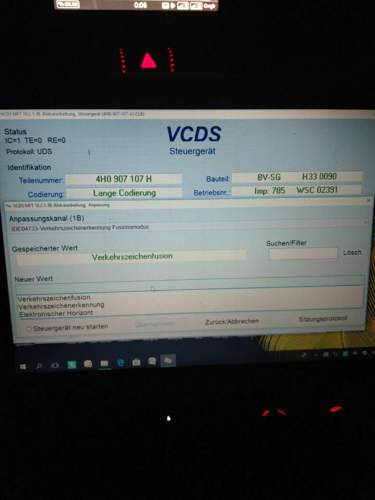

ich möchte im 4G Facelift die VKZ und den Lane Assist nachrüsten.
BVE Stg. ist nicht vorhanden.
Wenn ich das richtig verstanden habe muss dafür:
- BVE Steuergerät unter Beifahrersitz nachrgerüstet werden
- Lenkstockschalter ausgetauscht werden
- Kabelsatz angeschlossen werden
- Codierung (VCDS)
- Kameraparametrierung (VCP)
Folgendes ist nicht ganz klar und ersichtlich aus dem Forum:
- Muss das Gateway eventuell getauscht werden (SW: 4G8 907 468 F HW: 4G8 907 468 )
- Welchen Index vom BVE Stg. kann man im Facelift verwenden alle oder nur 4H0907107 F oder H ? Oder nur H ?
Gibt leider keine genaue Auflistung und Erklärung der verschiedenen BVE Stg. .
Wie lange benötigt man ca. für alles inkl. Einbau ?

Die Kamera ist die falsche. Du benötigst die Kamera die sich als 8E anmeldet
das ist keine Kamera das ist das Bildverarbeitungsstg !
Richtig . Nur welches Bildverarbeitungsstg. ist für den Facelift geeignet ?
wäre egal wenn es um lane und vze geht. F oder h z.b.
Kan mir jemand sagen was die funktion bedeutet und was pasiert ven ich die fusion veg schalte? Ich habe das problem,das mir WZE nicht in Slovenien funktioniert
Fusion = Kombi aus karten und Kamera
Das ist mir logisch. Aber ven ich nur auf VZE ohne fusion stelle,vurde es dan auch funktioniren?. Hate schon jemand probiert? Ich habe kein vag com und mus einen bezahlen und ich will nicht 2 mal 100km in eine richtung fahren.
nein würde sonst ja jetzt auch gehen
Danke fur die info. Habe gehoft das es geht
@Scotty18 schrieb am 27. September 2018 um 08:11:19 Uhr:
Danke, was heißt wenn es um beides geht ?
Es soll beides nachgerüstet werden. Kann das eine was das andere nicht kann ?
F ist günstiger als H zu bekommen.

Address 8E: Image Processing (J851) Labels: 4H0-907-107-V2.clb
Part No SW: 4H0 907 107 H HW: 4H0 907 107
Component: BV-SG H33 0090
Serial number: 005000621712157
Coding: 044099181111
Shop #: WSC 12345 123 61029
ASAM Dataset: EV_BC7 001001
ROD: EV_BC7.rod
VCID: 2C576ED647CA1D222C-8078
No fault code found.

Nur VCDS reicht dabei nicht, es wird auch VCP benötigt
