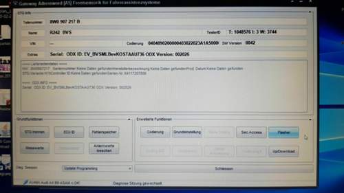

Hat jemand erfolgreich VZE codiert indem er vorher mit VCP geflasht hat? Es gibt je nach Index des Steuergerätes 4 Flashdateien.
AEB OFF VZE ON
AEB OFF VZE OFF
ABE ON VZE ON
AEB ON VZE OFF
Ich habe bei meinem versehentlich AEB Off, VZE On genommen, konnte es codieren aber es funktionierte nicht.
Da ich AEB habe, hätte ich bestimmt die andere Datei nehmen sollen? Was mich wundert ist, dass trotz des AEB OFF VZE ON flashes AEB weiterhin funktionierte.
Kann ich bedenkenlos AEB ON VZE ON drüber bügeln um VZE erneut zu codieren?

Sorry für die Frage: die Datei aus dem fileserver via zdc Uploader oder über Flash Funktion eine frf Datei Flashen ?
Stehe gerade auf dem Schlauch. Aus den Kommentaren oben bin ich irgendwie nicht schlau geworden. Danke
Die VZE Dateien für den B9 haben .flash hinten. Die mit Flasher flashen.
ZDC mit ZDC Uploader.
Danke sehr
Finde aber keine im fileserver für den A5 5F. Sind diese identisch?
Solang die Teilenummer der Kamera stimmt. Dahinter müsste dann stehen sowas wie A4 A5 B9
Vielen Dank für Info. Die Kamera scheint die gleiche zu sein. Hier der Scan:
Adresse A5: Front-/Vorfeldkamera (R242) Labeldatei:* Keine
Teilenummer SW: 8W6 907 217 A HW: 8W6 907 217 A
Bauteil: BVS H15 0050
Codierung: 0404090300000403022023A0850000FC00F0C020C000
Betriebsnr.: WSC 06335 790 00001
ASAM Datensatz: EV_BVSMLBevKOSTAAU736 002026
ROD: EV_BVSMLBevKOSTAAU736_AU49.rod
VCID: 408E789CDB83C246D1-8014
Kein(e) Fehlercode(s) gefunden.
Index beachten. Also das "A" hinter der Teilenummer. Muss übereinstimmen.
