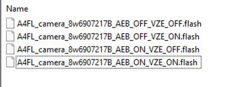

Hat jemand erfolgreich VZE codiert indem er vorher mit VCP geflasht hat? Es gibt je nach Index des Steuergerätes 4 Flashdateien.
AEB OFF VZE ON
AEB OFF VZE OFF
ABE ON VZE ON
AEB ON VZE OFF
Ich habe bei meinem versehentlich AEB Off, VZE On genommen, konnte es codieren aber es funktionierte nicht.
Da ich AEB habe, hätte ich bestimmt die andere Datei nehmen sollen? Was mich wundert ist, dass trotz des AEB OFF VZE ON flashes AEB weiterhin funktionierte.
Kann ich bedenkenlos AEB ON VZE ON drüber bügeln um VZE erneut zu codieren?

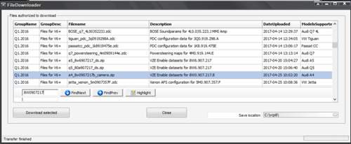

Welche Flash-Datei wird für diese Kamera zum VZE-Freischalten richtig?
8W0907217 ohne Index oder mit Index B?
Adresse A5: Front-/Vorfeldkamera (R242) Labeldatei:* Umleit. fehlgeschl.!
Teilenummer SW: 8W0 907 217 B HW: 8W0 907 217
Bauteil: BVS H15 0042
Codierung: 0404090200000404012023A7CD0000FCB0F0C020E280
Betriebsnr.: WSC 06335 790 00001
ASAM Datensatz: EV_BVSMLBevKOSTAAU736 002026
ROD: EV_BVSMLBevKOSTAAU736_AU49.rod
VCID: 3B22C69823E46AC3FE0-806E
mit Index B vom 25.4.17, und nicht verwechseln mit den 8W6...B

Ich kann keine Flash-Datei mit Index B für den A5 FY finden. Kann ich die Flahs-Datei für einen A4 B9 mit dem Index B nehmen oder ist das zwingend erforderlich, dass in der Beschchreibung A5 steht?
Screenshot
Es sollte ein A5 Datei sein, die A4 Datei kann Probleme verursachen
@nirvananils schrieb am 23. Mai 2023 um 16:56:14 Uhr:
Ist im Filemanager leider nicht vorhanden (auch nicht nach Download 1 und Download 2). Muss ich das Support anschreiben?
DL 1 und 2 haben nichts mit den Files zu tun
ja ; ist oft so das deine SN nicht freigeschaltet ist für alles
@Scotty18 schrieb am 23. Mai 2023 um 17:21:38 Uhr:
Dann muss ich wohl die Jungs kontaktieren.
Welche Flash-Datei soll man auswählen? Da steht leider nichts von EU.
Was bedeutet AEB?
Screenshot
der letzte wäre der richtige ; das wäre VZE und PreSense aktiv
