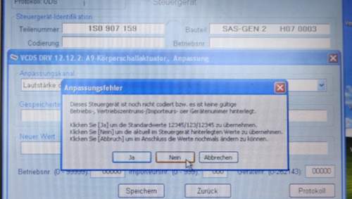

Hallo, ich wollte an meinem VW Up den Aktuator per VCDs herunterregeln.
Steuergerät wird auch gefunden, nur wenn ich den neuen Wert speichern möchte kommt die Meldung wie auf dem angehängten Bild zu sehen.
Da bei "Nein" die Meldung ungültiger Wert kommt, ich unwissentlich jetzt auch nicht einfach auf "JA" drücken wollte, hab ich das Ganze erstmal abgebrochen.
Könnt ihr mir hier weiterhelfen ? Kann ich "JA" drücken und die Werte 1234/123/1234 ins Steuergerät übernehmen bzw. kann man diese nachträglich auch wieder ändern ?
Img-20230126
Hat geklappt, somit erledigt !
Haste "Ja" gedrückt?
@gato311 schrieb am 27. Januar 2023 um 14:13:09 Uhr:
Ich hab einfach den WKC benutzt, der bereits im Motorsteuergerät hinterlegt war.
Danach ließ sich der Aktuator ganz normal codieren.
