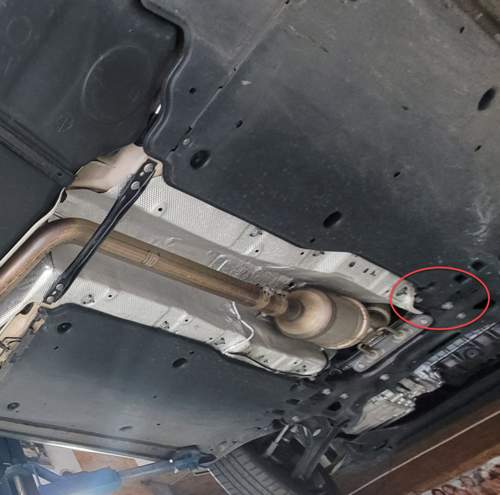

Anbei mal ein Bild, das hab ich zwar wegen meiner Milltek Abgasanlage gemacht aber im rot umrandeten bereich leckt es - vermutlich Wasser - aber so krass wie gestern hab ich das noch nicht wahrgenommen. Kennt ihr das auch?

Leckstelle

Ich hau das mal in den Mängel-Thread, ist aber wahrscheinlich gar kein Mangel.

Ich würde auf Kondenswasser von der Klimaanlage tippen. Je nachdem wie hoch die Luftfeuchte ist und wie warm es draußen ist, kann da schon was zusammen kommen und entsprechend abtropfen. Meiner Meinung nach kein Grund zur Sorge 🙂
Ich hab das auch schon gedacht, ist auch Wasser. Aber so in dem Ausmaße hab ichs noch nie gesehen.
Evtl. Kondenswasser deiner Klima. Wird durch Fahrtwind nach hinten in die Unterboden- Verkleidung gedrückt. Dennoch mal drauf achten ob nich unterm Motorraum was liegt, was eig. in Motor gehört...
Wie gesagt, da spielen mehrere Faktoren eine Rolle. Ist es Warm und man hat dazu noch eine sehr hohe Luftfeuchtigkeit, dann bleibt auch mehr am Register kleben und tropft entsprechend ab. Wenn es jetzt kühler wird, dann sollte das weg sein. 🙂
Hab ich an heißen Tagen auch, da zieht der eine schöne Spur Wasser mit sich wenn ich in die Garage fahre.
Für mich absolut bedenkenlos
War halt nicht heiß an dem Tag und auch keine hohe Luftfeuchtigkeit. Wie auch immer der GTI fährt normal, ich beobachte das aber mal weiter.
Hallo @Symbiosis
ohne neunmalklug sein zu wollen: schau doch einfach mal ob das Wasser im Kühlwasser-Vorratsbehälter noch zwischen min und Max. ist. Bei der von Dir geschilderten Wassermenge wäre ein Verlust sichtbar. Wenn hier alles ok ist könnte es ja nur noch vom Scheibenwaschwasser kommen. Je nach Wischwassserzusatz könnte man das ja möglicherweise auch am Geruch entlarven. Ich denke aber auch das es nur Kondenswasser ist, ich habe nämlich deshalb auch schon mal unter meinem Polo gelegen. Freundlicher Gruß!
