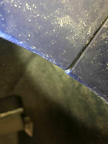

Meine bisher ärgerlichsten Mängel sind die offenbar mangelhaft verbauten Stoßfänger vorne und hinten. Vorne stimmt das Spaltmaß nicht, sodass sich Stoßfänger und Kotflügel dort wo sie am Radkasten aufeinandertreffen am "Eck" berühren, sodass auf beiden Seiten hier auf ca. 1 cm der Lack des Stoßfängers "abgerubbelt" wurde. Werde ich bei der nächsten Inspektion oder wenn's schlimmer wird reklamieren.
Hinten hingegen steht die Stoßstange zu weit "heraus", z.B. sichtbar am Übergang zur Heckleuchte. Im Winter nur ein optisches Problem. Im Sommer dagegen führt Hitze/Sonneneinstrahlung dazu, dass sich der Stoßfänger scheinbar ausdehnt und etwas weiter nach außen wölbt, was dazu führt, dass man beim Schließen des Kofferraums regelmäßig hört, wie die Klappe auf Stoßfänger aufschlägt (ganz ekelhaftes Geräusch).

Wegen des Kotflügels mach ich mir tatsächlich auch die meisten Sorgen, bin mir aber auch nicht sicher ob der davon schon betroffen ist, sieht vom Radkadten aus auch so aus, als wäre da noch so eine Art Abweiserblech zwischendrin, aber konnte das nicht wirklich erkennen. Werd ich auf jeden Fall reklamieren.
Hinten ist da wie eine Gummilippe zwischen Stoßfänger und Koti...
071efdf1-01d5-4aa8-b9f5-da12907240fb
Anbei mal zwei Bilder wie das von außen beziehungsweise von innen aussieht, ist auf beiden Seiten recht ähnlich.
Hab mal was gelesen, dass manche dass auf Parkrempler zurückführen wollten, aber außer einer überfahrenen Katze hatte der Wagen noch keine Kollision.
Kann sowas schon daher kommen oder tatsächlich ein Montagefehler?

Sieht auf deinem Bild so aus als ob die Gummilppe zerquetscht oder zerbröselt ist.Und dadurch vielleicht nicht mehr schützt. Montagefehler kann schon sein, da es bei Dir ja vorn und hinten ist.
So wie bei @mrbabbel sieht es auch bei mir aus.

Genau als Schutz
Ich glaube bei meinem passen die Spaltmaße an der Schürze vorn auch nicht richtig. Auf der einen Seite habe ich das beim Konservieren schon etwas korrigiert. Die andere wollte ich mir dieses Jahr vornehmen.
Ich glaube das hatte hier schon mal jemand geschildert, dass das nicht zu 100% passt...
Hmm, hab eben mal nachgeschaut, konnte bei beiden 2019-Polos im Haushalt weder vorne noch hinten so ein Gummiding zwischen Stoßfänger und Kotflügel entdecken. Seltsam.
