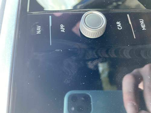

Bei meinen Discover Media hat sich jetzt eine Art Kratzer auf der Innenseite des Displays gebildet. Muss ich mal der Werkstatt zeigen.
Rechts oben? So:
Wenn ja dann siehe hier:
https://www.motor-talk.de/.../...lay-mit-fleck-luftblase-t6773018.html
255af0f4-544a-4c5c-a3b0-b6a6356f2b59
@seahawk schrieb am 31. August 2020 um 18:17:54 Uhr:
Das Radiodisplay wird getauscht. Die Schichten delamirien sich. TPI 2057414.
Bei mir gab es keine Luftblase.
Ich hoffe nur inständig, dass das nicht nochmal passiert...

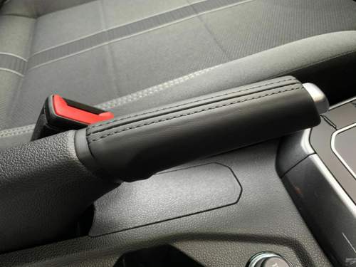

Wie sieht die Handbremse bei euch aus?
Gehört das Leder so, oder ist es nicht weit genug nach hinten gezogen?
20201026-113817781-ios
@Max2Max schrieb am 28. Oktober 2020 um 10:29:58 Uhr:
Kann nachher mal ein Foto machen. (Das hier ist ein altes Foto)
@Blavkice schrieb am 28. Oktober 2020 um 11:23:43 Uhr:
Dann scheint das so gewollt zu sein!
Danke! 🙂
