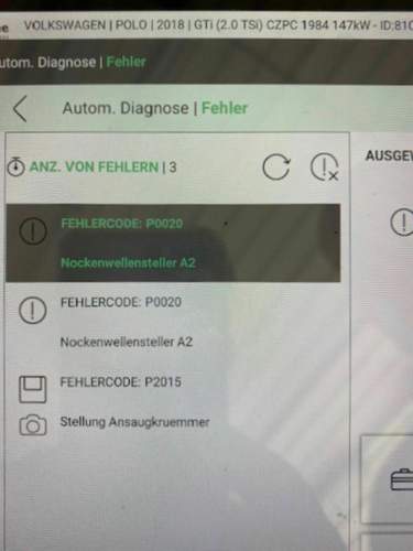

@Mirko.F
Ja, der fehler kommt leider immer wieder.
Glauben inzwischen es liegt am auto selbst, habe auch schon diverse stecker im innenraum kontroliert. Den unterdruckschlauch kann man nicht ganz nachverfolgen wo der hingeht. Der verschwindet vorne dann irgendwann. Finde es trotzdem komisch das sowas genau nach dem Umbau kommt.
Sowas könnte schon noch von der Garantieverlängerung gedeckt sein, nicht?

@Suedtiroler...
Was ich nicht ganz rausgelesen habe, ist wie die Klappenanlage gesteuert wurde. Elektrisch oder über Unterdruck.
Bei letzterem wird logischerweise ins System eingegriffen. (Die Saugrohrklappe wird über Unterdruck angesteuert und elektrisch mittels Poti überwacht.)
Falls die Anlage eigenhändig eingebaut wurde, kennst ja die Trennstelle und die noch mal genau auf Dichtheit prüfen.
Ein elektrischer Defekt wäre aber natürlich auch möglich und jetzt echt ein blöder Zufall...
Wenn der Fehler zum Nockenwellensteller auch immer wieder mit auftaucht, könnte einer der beiden Fehler aber auch durchaus auch ein Folgefehler des anderen sein.
Die Fachwerkstatt sollte da mehr zu sagen können.
