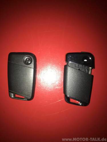

Servus ich dachte mir machste mal eine kleine Anleitung Vll möchte ja jemand auch seinen billig wirkenden Schlüssel in einen hochwertigen umbauen , wenn jemand Interesse hat an dem Schlüssel Rohling (gehaüse ) kann ich gerne die Bezugsquelle Nennen oder den link hier rein setzten ,Zeitaufwand ca 30 min .
Zuerst so vorgehen, wie bei einem Batteriewechsel.
Den hinteren Deckel seitlich mit einem flachen Gegenstand abhebeln.
Vorsichtig vorgehen, damit man das Gehäuse nicht zerkratzt oder beschädigt.
Dann den Notschlüssel durch Drücken der Entriegelung entfernen.
Nun muss der untere Chromdeckel (Plastik )mit dem VW Logo heruntergenommen werden.
Dieser ist nur gesteckt. Man hebelt ihn am besten seitlich beginnend herunter.
Der Chromdeckel ( Plastik ) mit dem Schlüsselring muss nicht zwingend entfernt werden,
es erleichtert allerdings das Öffnen vom inneren Gehäuse, damit man zur Platine kommt. Dieser ist mit einer Schraube befestigt.
Dann kann man das innere Gehäuse auseinander hebeln und man kommt zur Platine.
Ich habe mit viel Fingerspitzengefühl das plastikgehaüse aufgebrochen da dieses bei den Schlüssel leider geklebt ist also Vorsicht ist geboten !
So nun die Platine in den neuen Schlüssel vorsichtig reinsetzen und im umgekehrter reihenfolge vorgehen
Den Schlüssel wieder zusammen bauen.
