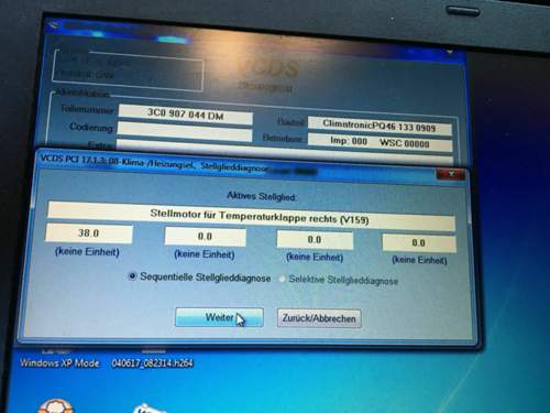

Guten Abend,
nachdem ich 1-2 Wochen mich durch das Netz gequält habe, habe ich vermutlich mein Problem lokalisiert.
Passat 3C 2.0 TDI BJ 2005 , mit Climatronic.
Folgendes Problem: Auf der Fahrerseite funktioniert die Heizung, Beifahrerseite kommt kalte luft raus.
Nachden ersten recherchen hatte ich den Stellmotor auf der rechten Seite für die Temperaturregelung (rechts) in verdacht "V159". Ausgebaut und den Motor überprüft, ja er hakt, aber das kann nicht der grund gewesen sein, dennoch neu (gebraucht bestellt und eingebaut), vor dem einbau habe ich die Klappe mit der Hand auf und zugefahren und es ändert sich nichts.(Minimal!) Man merkt schon das wenn die Klappe ganz aufgerissen ist, sehr Kalte Luft rein kommt. So deswegen schließe ich alle Stellmotoren aus. Und auch die Temperaturfuhler sind ausgeschlossen da, selbst bei "HI", keine verbesserung mit sich bringt.
Climatronic Reset ist durchgeführt.

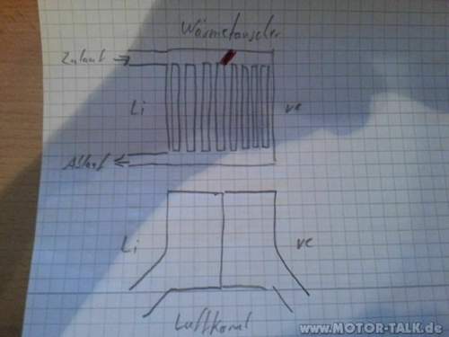

Nun warum ich auf dem Wärmetauscher tippe ?
Weil, wenn ich die Klappen auf der Fahrerseite zumache, also das Rädchen auf 0 drehe. Kommt auf der Beifahrerseite etwas wärmere Luft raus.
Werde morgen noch die 2 Leitungen die aus dem Wärmetauscher zum Motorraum kommen, überprüfen ob sie heiß oder kalt sind. Eventuell ein Kühlerreiniger ausprobieren, ansonsten würde ich einen versuch starten und zwar den Kühlkreislauf zu entlüften.(Vllt. hat dazu jemand eine Anleitung parat) Ansonsten wirklich den Wärmetauscher auszubauen, ist das für mich als Laie, aber mit 2 Rechten Händen zu bewerkstelligen ? 😁

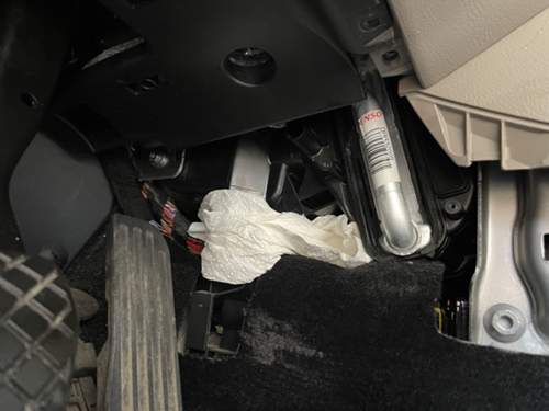

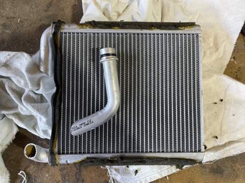

Hallo in die Runde, falls es jemand interessiert
Ich habe heute mein Problem der kalten Beifahrerseite gelöst.
"Passat 3c heizt nicht auf Beifahrerseite"
Anfangs dachte ich es sei der Stellmotor v159.
Ja, der war defekt. Poti gereinigt mit silikonentferner und anschließend Elektrikspray vom Teile Händler.
Dann die Probe, jap er regelt wieder aber keine warme Luft zu spüren.
Dann OBD eleven angeschlossen und im Klimasteuergerät die LiveDaten im Kanal 4und 5 angesehen. Naja die Temperatur Werte waren eigentlich plausibel bezüglich der warmluft. Zur Kontrolle mal mit Stufe low also Klimaanlage auf kühlen gebracht und siehe da alle beiden Seiten haben annähernd die selbe Temperatur gehabt. Also bei Heizung rechts vs links gab es Differenzen aber bei kalt mit Klima waren die Werte identisch. Bedeutet also Sensoren und Stellmotoren müssen I. O. sein.
Dann neuen wärmetauscher bestellt und eingebaut (eigentlich ist das eine Strafarbeit, so blöde verbaut aber ohne A. Brett demontieren zu müssen.).
Naja das Hauptproblem war das lösen der Verbindung des Wärmetauscher von Denso. Ich habe mich dann fürs durchsägen entschieden. Das hat dann auch super funktioniert (das alte Anschlussrohr vom Wärmetauscher).
Beim Einbau des neuen habe ich mega Probleme bekommen und wollte aufgeben. Die Rohre wollten nicht zusammen.. Haben sich verkantet.. Also Abbruch für diesen Tag..
Am nächten Tag kam mir die Idee nicht die neuen O-Ringe sondern die alten zu nehmen. Diese sahen stabiler aus. Ebenso habe ich an den Rohrenden des neuen Wärmetauscher mit dem Messer vorsichtig etwas den Grad abgenommen oder besser gesagt etwas angespitzt. Damit beim Zusammenbau das verkannten ausbleibt.
Etwas silikon Fett an oring und Rohrende und das wars..
Es ließ sich super zusammenschieben, ist auch dicht.
UND: ja er heitzt wieder auf beiden Seiten

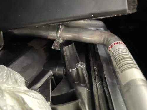

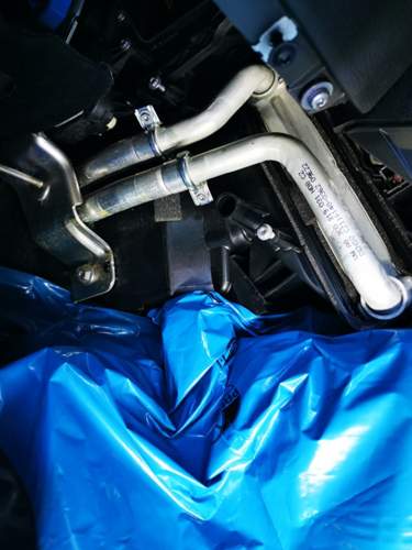

Hallo Zusammen,
an der Stelle auch noch meine Rückmeldung zum Thema.
Dieses Frühjahr hatten wir festgestellt das bei Vater´s 2009er Passat auf der Beifahrerseite quasi kein Warmluftaustritt existiert.
Via VCDS dann Fehlerspeicher geprüft und Stellglieddiagnosen durchgeführt > keine Fehlercodes abgelegt > Funktion zu 100% gegeben.
Nach kurzer Recherche & Teilekatalog stöberrei rückte der Wärmetauscher in den Fokus.
Also neuen Wärmetauscher von DENSO organisiert & gestern das ganze umgebaut.
Ein- & Ausbau ging relativ einfach.
- 2/3 Fußraumverkleidungen demontiert
- Fußraum sauber / wasserdicht ausgekleidet
Fahrzeugleitungen & Wärmetauscher sitzen ordentlich auf press, aber der tip von @LarsDBR - war top.
Hab die Anschlüsse vom alten Wärmetauscher mit einer Kupfersäge abgetrennt & dann die alte Verbindung getrennt.
- Dichtsatz von VW verwendet (O-Ring, V-Bandschellen)
- Dichtringe mit etwas WD40 benetzt und alles wieder eingebaut & Schellen angezogen
- Kühlwasser aufgefüllt
- Entlüftungsfahrt
Jetzt ist wieder alles bestens & die Kiste heizt & kühlt wie es sein soll 🙂
Danke für alle Beteiligten für euren Input.

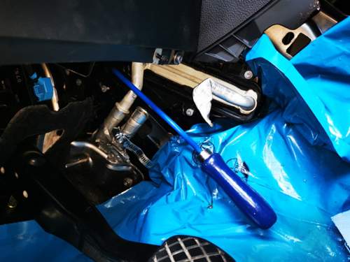

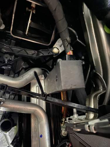

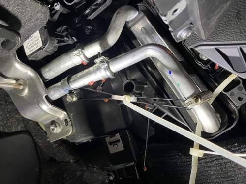

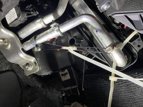

Moin allerseits.
Habe ebenfalls das Problem links warm, rechts kalt.
Allerdings habe ich keine Climatronic sondern Handdrehregelung f. Scheibe, oben und Fußraum.
Da ich kein Diagnosegerät zur Verfügung habe dafür aber 2 linke Hände besitze, gebe ich das Problem mit diversen Hinweisen aus den Forumsbeiträgen an den Schrauber meines Vertrauens. Mal sehen, was der daraus macht und was er dafür haben möchte. Danach werde ich berichten.
Auf YouTube gibt’s ein gutes Video zum Wechseln allerdings kennt er das mit dem Absägen nicht, dass aber extrem hilfreich ist.
Bei mir haben die alten ORinge nicht mehr gedichtet und ich habe aufgrund zu weniger Hände die Verbindung nicht zusammen bekommen und die Schellen platziert.
Da das weiche Material viel zu schnell verdrückt wird (siehe Bilder ??) haben wir schlauchschellen, kabelbinder und einen Keil zur Hilfe genommen, damit lief es sehr gut. Von der Grippzange ist abzuraten.
Vorher hatten wir nach 3h und zahlreichen Misserfolgen pausiert. Nach dem Platzieren der kabelbinder war’s deutlich besser.
Beim Zusammenbauen erst die 15er Torx im Motorraum festziehen und dann vorsichtig mit dem Keil den Wärmetauscher Richtung Verrohrung drücken, das war bei mir die finale Lösung
Hoffe ich kann euch mein Elend ersparen

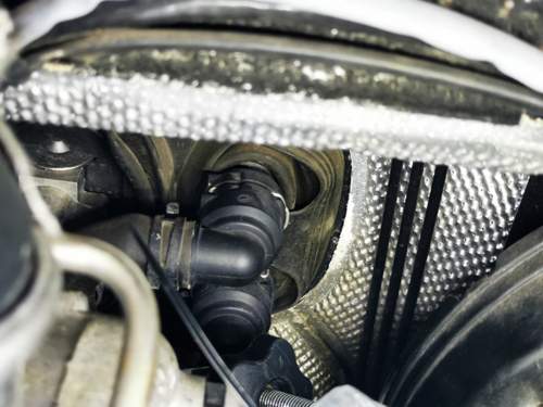

Hallo zusammen und noch ein gutes neues Jahr,
bei unserem Passat 2.0 Diesel Bj.2009 ca.300.000km geht auch die Heizung nicht mehr. Zuerst war es auf der Beifahrerseite kalt, dann nach längerer Zeit war es in der Mitte auch kalt und jetzt kommt auf der Fahrerseite auch nur noch ein Hauch von Wärme aus dem Gebläse. Ich möchte den Wärmetauscher mit Wasser und Zitronensäure durchspülen. Hier sind im Motorraum zwei Schläuche die man abmachen muss.
Wie bekommt man die am besten ab, da ich vermute das sie festsitzen und alt sind ?
Brauche ich für die Schlauchklemmen eine bestimmte Zange und können die Klemmen wieder verwendet werden ?
Im Motorrraum sind es nur 1 Clip pro Schlauch.
Clip lösen, du musst sie auch nicht ganz raus machen ist nur ne Sicherung dass der Schlauch nicht aus der Verbindung rutscht, und dann gerade abziehen. Eigentlich ein Kinderspiel, ging bei meinem auch Problemlos
