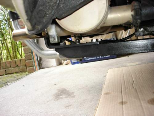

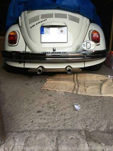

Habe Dir mal nen Bild vom montierten VintageSpeed angefügt (kann man auch in meinem Blog sehen). Der baut recht tief, kann man aus dem Winkel schon ganz gut erkennen.
Hilft Dir vielleicht beim orakeln ob da noch die geplante Anhängerkupplung drunter passt...

Danke für das Bild, das hilft auf jeden Fall.
