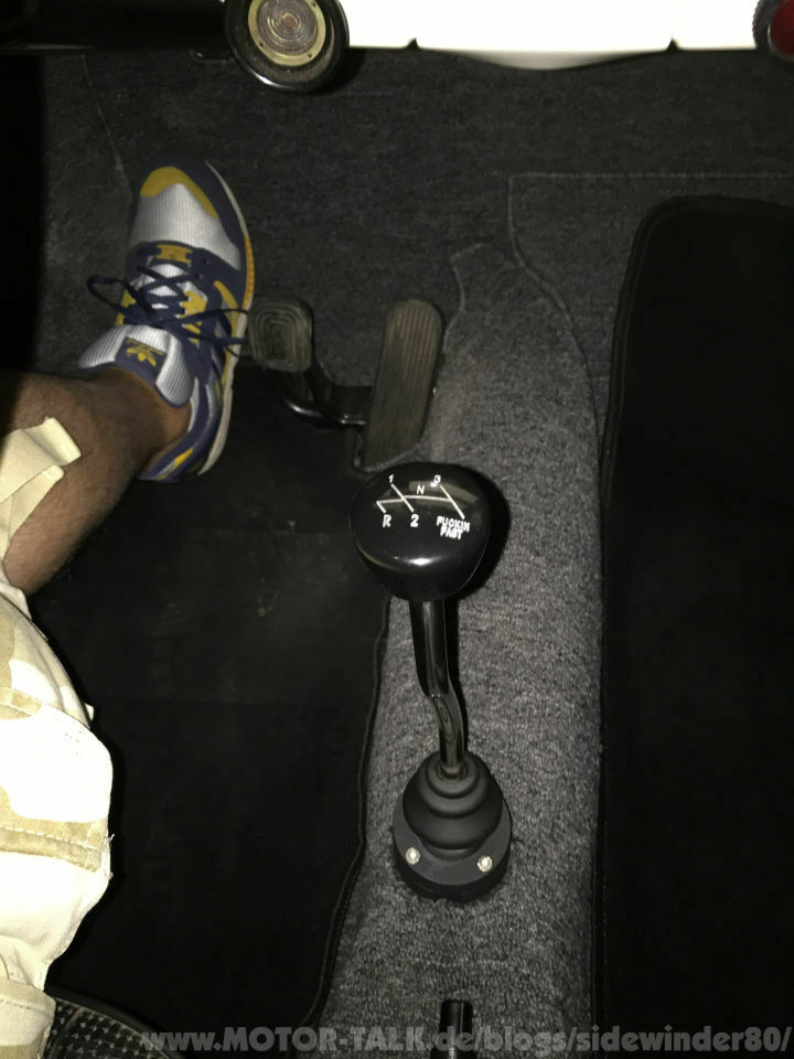

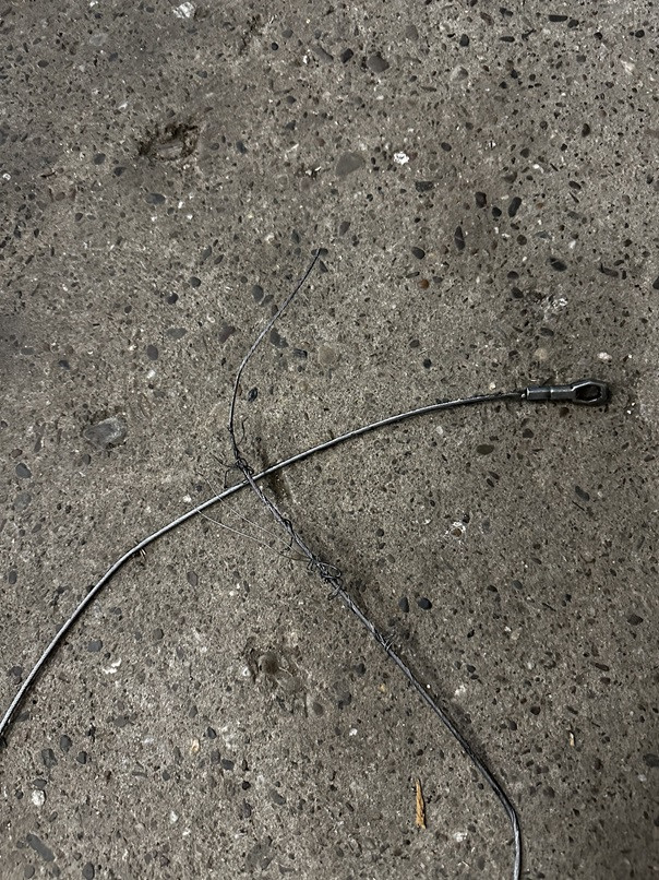

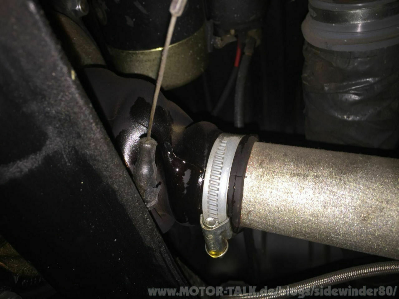

Kupplungszug

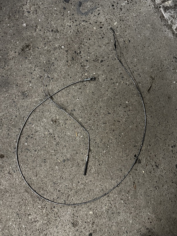

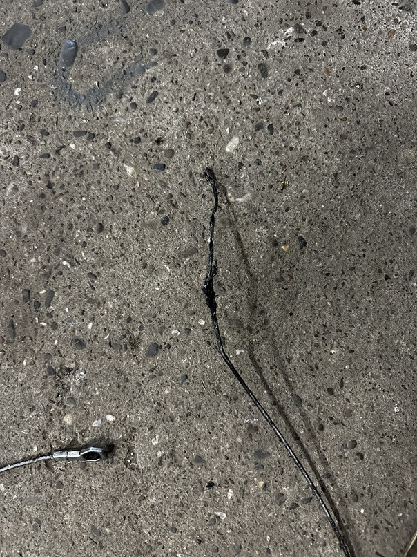

Letztens noch darüber nachgedacht, schon war es passiert. Bei einer der vor-winterlich letzten Runden stand ich gerade wieder vor der Schrauber-Höhle und hielt noch einen Schnack mit dem Nachbarn, da fing es an zu regnen. Also schnell noch den Käfer reinfahren - muss ja nicht nass werden.
Beim Tritt auf das Kupplungspedal ein komisches Gefühl, begleitet von einem merkwürdig metallischen knirschen. Pedal also wieder losgelassen und da merkte ich schon....irgendwie labberig, nur noch wenig Spannung. Egal nochmal drauf und erstmal eben in die Halle und raus aus dem Regen. So richtig gut ließen sich die Gänge nicht mehr einlegen - Kupplung trennt nicht sauber. :rolleyes:
Mir war klar - das Kupplungsseil hat es hinter sich. :( Warum ich genau darüber einige Tage zuvor noch nachgedacht hatte...keine Ahnung oder vielleicht doch eine Art Vor-Ahnung? :p :eek:
Also erstmal fix nachgeschaut, was ich vor 10 Jahren bei der Resto für einen Seil - gibt da irgendwie 4 oder 5 Längen - bestellt hatte und direkt Teile geordert. Parallel den Käfer aufgebockt, Pedalerie ausgebaut und das Seil hinten vom Getriebe gelöst. Schnell war klar...richtig vermutet, mit der Zeit haben erst einige Drähte und dann ein ganzer Strang aufgegeben.
Der Einbau des neuen Seils ist kein Hexenwerk, wenn auch etwas fummelig damit beim Wiedereinbau der Pedalerie das Ganze nicht wieder abrutscht.
Kurz und knapp: Im Straßengraben hätte ich darauf absolut keinen Bock gehabt... :D

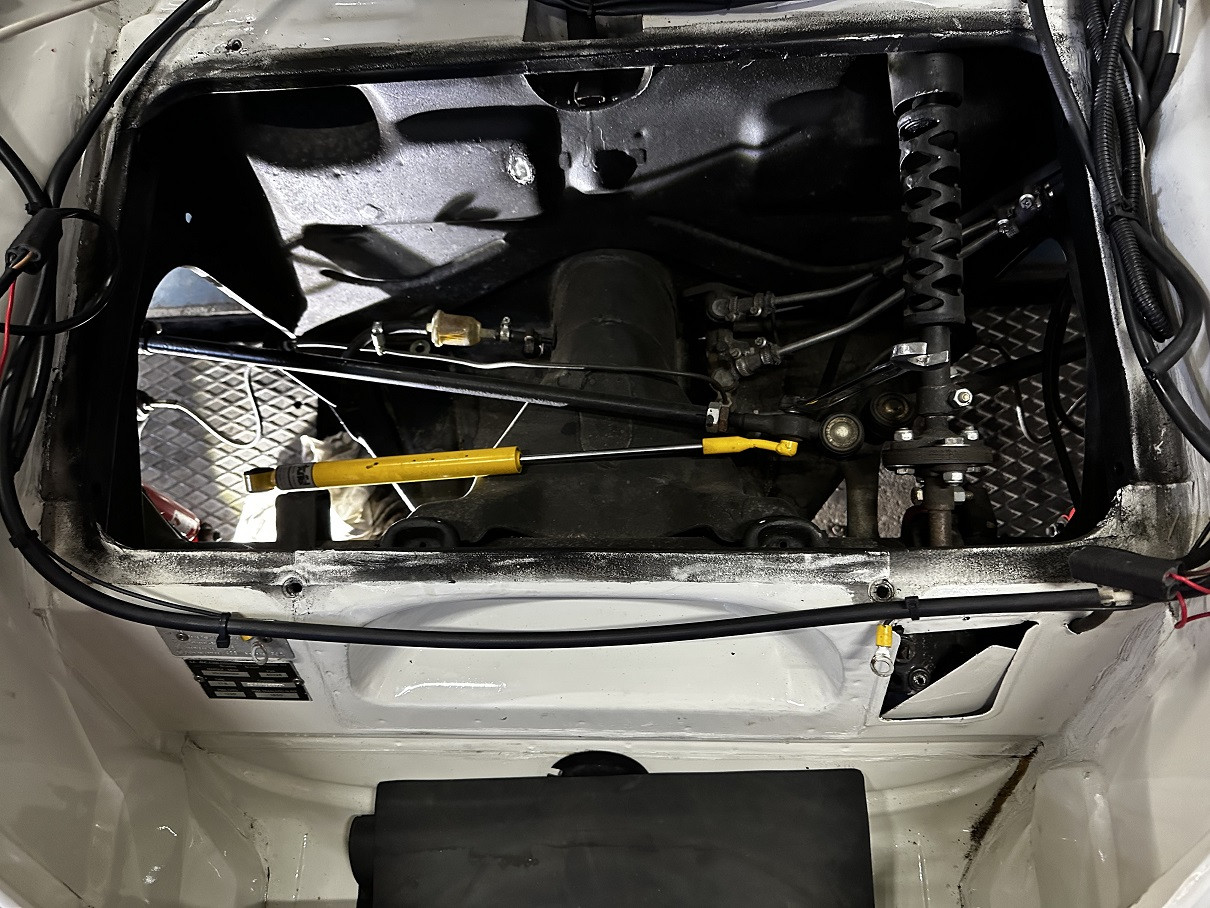

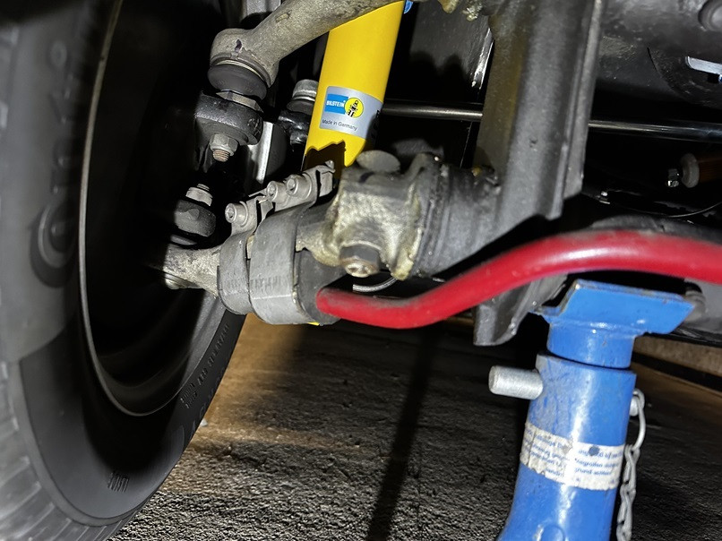

Koni oder Bilstein
An der Frage scheiden sich wohl auch die Geister. :) Die letzten 10 Jahre gedämpft von roten Konis unterwegs, habe ich den Umstieg auf Bilstein gewagt.
Fangen wir aber zunächst mit dem Warum an. ;) Während des Umbaus auf die Zahnstangenlenkung war mir bzw. eher bei der Achsvermessung aufgefallen, dass er hinten irgendwie ein Stück (nicht viel) abgesackt war - wodurch der eh schon negative Sturz sich noch mal etwas gen negativ bewegt hatte.
Mir selbst war das im Prinzip auch schon aufgefallen, bis dahin war das aber mehr so'n Gefühl, was nun aber durch die Messwerte bestätigt wurde.
Hinzu kam noch, dass ich den Käfer hinten zunehmend etwas weich bis schwammig fand und vorne ab und an etwas...wie soll ich sagen....ruppig beim Überfahren von Bodenwellen bzw. auf schlechteren Straßen.

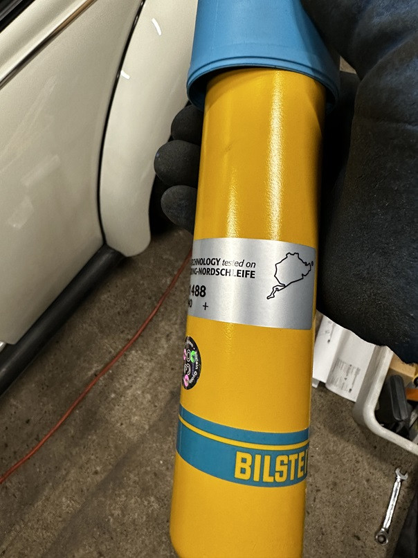

Nach dem ich mich im Hintergrund nun schon länger mit den Bilstein beschäftigt und eingelesen hatte, wollte ich es dann letztlich auch selbst ausprobieren. Was helfen einem zig Erfahrungen anderer...am Ende ist das alles auch immer eine subjektive Sache. Was dem Einen das Nonplusultra, gelangt dem Anderen nicht zur Freude. :)
Der Unterschied zwischen den Koni (Öldruck) und den Bilstein (Gasdruck) ist schon ein grundsätzlicher. Zwar erfolgt die eigentliche Dämpfung bei beiden durch Öl, in den Bilstein kommt aber eben auch ein Gasgemisch zum Einsatz. Bevor ich hier jetzt laienhaft noch was falsch erkläre, schaut es euch am besten mal bei Wikipedia oder auch auf den Seiten der Hersteller an - da wird es inkl. Bildern schön erklärt. :)
Im modernen Fahrzeugbau haben sich Gasdruckdämpfer mittlerweile wohl weitestgehend durchgesetzt - was aber nicht per se heißen soll, dass das somit auch immer und für jeden die erste Wahl sein muss.
Nebeneffekt der Gasdruckdämpfer ist - dessen sollte man sich bewusst sein - das diese das Fahrzeug immer etwas hochdrücken. Wer also auf absolute Tieferlegung gehen will...für den sind wohl, schon bauartbedingt, eher die Öldruckdämpfer die "bessere" Wahl.

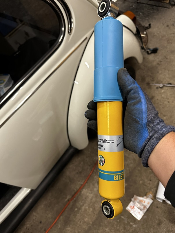

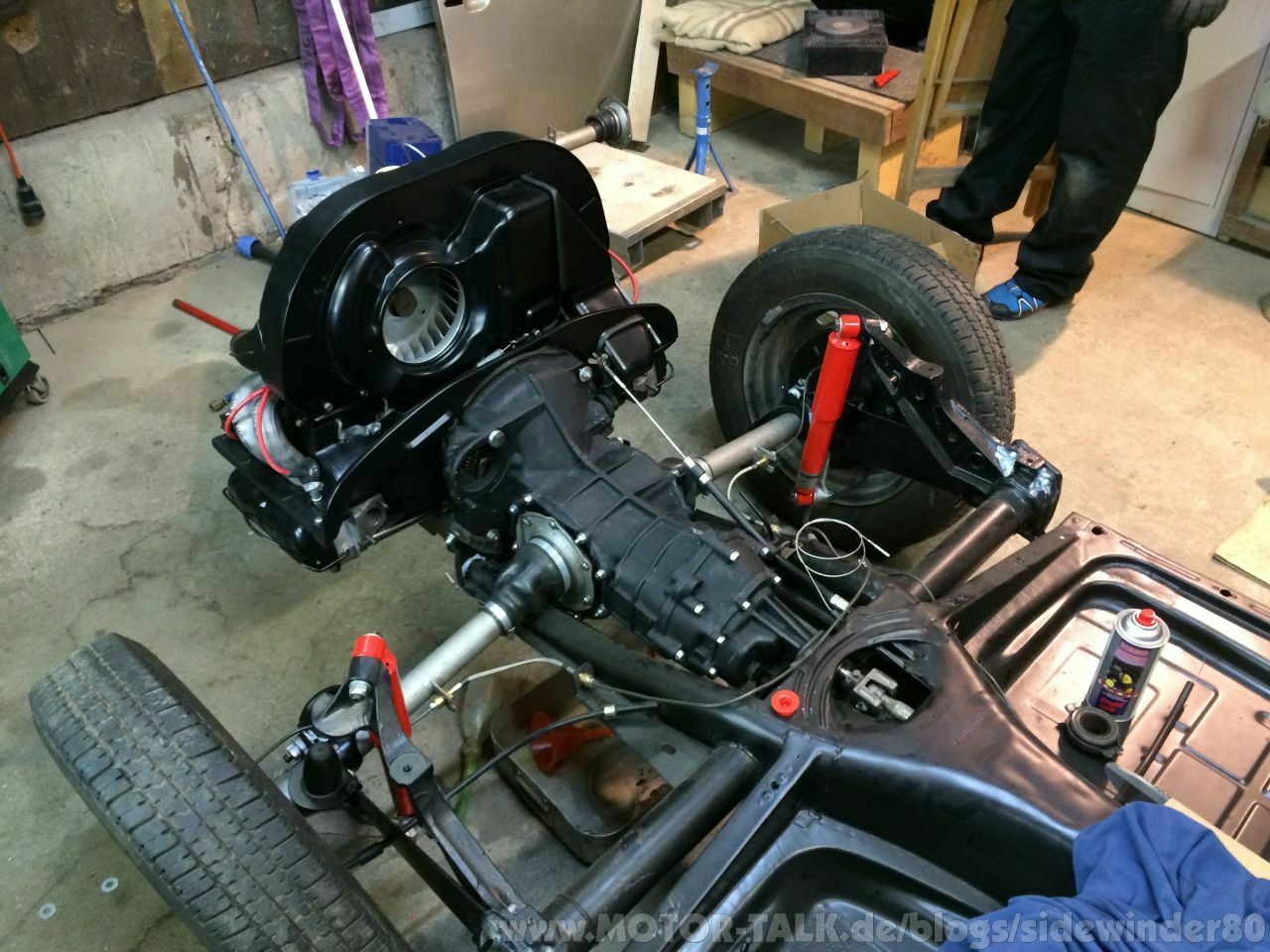

Zunächst habe ich nur die Bilstein-Dämpfer für hinten bekommen - bewusst habe ich mich dabei für die verstärkte Rallye-Variante entschieden. Der Käfer hat ja von Haus, durch den Heckmotor samt Getriebe, etwas mehr "Speck" auf der Hinterachse.
Diese waren auch schnell eingebaut und siehe da - meiner Meinung nach steht er nun eben nicht mehr dieses Mü tiefer. :)

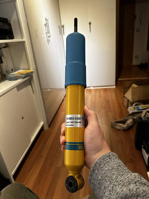

Bei den vorderen Dämpfern gab es dann noch die Qual der Wahl - gibt es doch zwei Bilstein-Varianten für Fahrzeuge mit VVA (verstellbare Vorderachsen). Einerseits die um 50 mm gekürzten von CSP und anderseits die um 40 mm gekürzten "Gerd Tafel Spezial" - eben von Tafel.
Ob und wie genau die beiden sich in der sonstigen Abstimmung unterscheiden, dazu gab es wirklich nirgends was zu finden. Ich konnte auch niemanden auftreiben, der vielleicht sogar selbst mal beide Versionen gefahren ist.
Wie also entscheiden...tja und manchmal mischt sich dann ja Kollege "Zufall" oder das Schicksal ein. :D
Hatte ich zunächst bei CSP geordert, waren die dort aber erstmal nicht lieferbar. Im Grunde ja "egal" - stand ja der Winter vor der Tür und die Konis sind ja nicht defekt.
Als dann aber irgendwann der Liefer-Status auf "bis zu 180 Tage" :eek: umsprang und ich eh gerade Langeweile hatte, warf ich mal die Kleinanzeigen-App an. Soooo viele Anzeigen gab es natürlich nicht, aber siehe da :D eine etwas ältere Anzeige bot einen Satz Bilstein (vorne/hinten) feil - versehen mit dem Hinweis "ggf. auch einzeln abzugeben". Dabei handelte es sich in dem Satz um die "Gerd Tafel Spezial" - also die 40 mm gekürzten.
Nach kurzer Verhandlung konnte ich das vordere Paar auch ohne die hinteren bekommen und habe zugeschlagen. Die Bestellung bei CSP (es war noch anders Kleinmaterial bestellt) konnte ich anpassen und die Dämpfer stornieren.
Ein paar Tage später waren nun auch die vorderen Bilstein da.
(Und bevor ihr fragt: Ja, die Griffe an meinen Pax-Schränken im Hintergrund sind Schraubenschlüssel :eek: ...Petrol-Head halt! ;) )

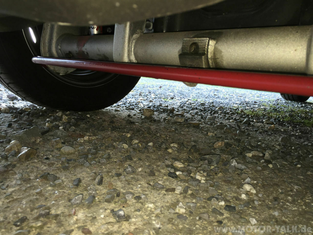

Auch hier lief der Einbau reibungslos - kurz aufgebockt, Räder runter und die Dämpfer gewechselt.
An der Stelle muss ich übrigens mal einwerfen, dass die Bilstein irgendwie besser verarbeitet wirken. Alles absolut sauber - waren doch bei den Konis bspw. die Gummibuchsen wohl schon bei der Lackierung der Dämpfer eingebaut und deshalb auch voll mit roter Farbe. Das aber nur am Rande.

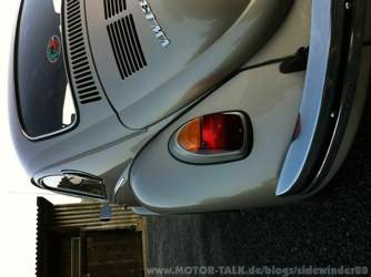

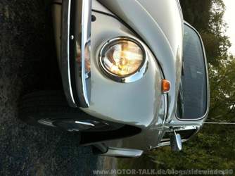

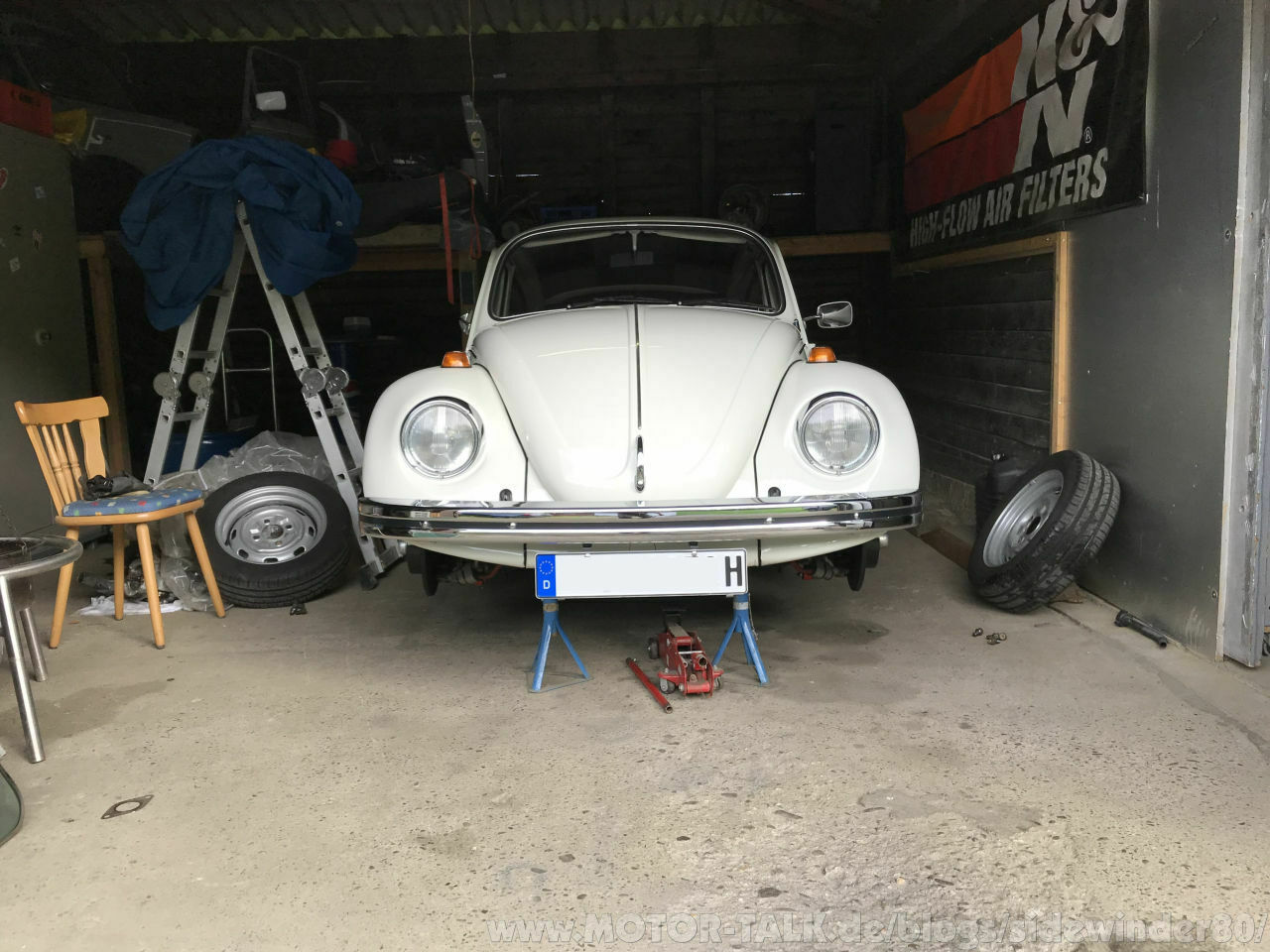

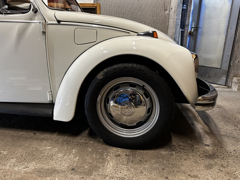

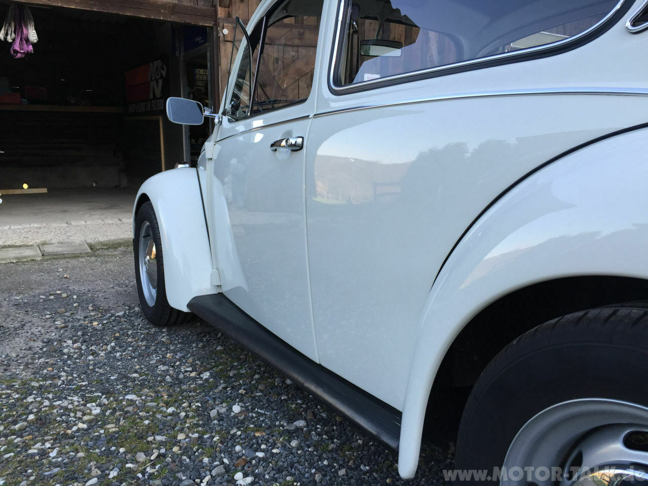

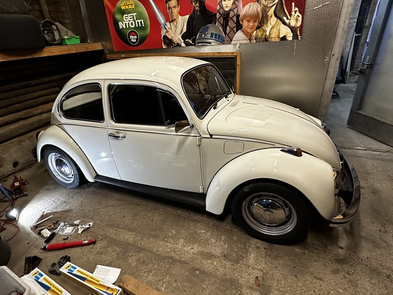

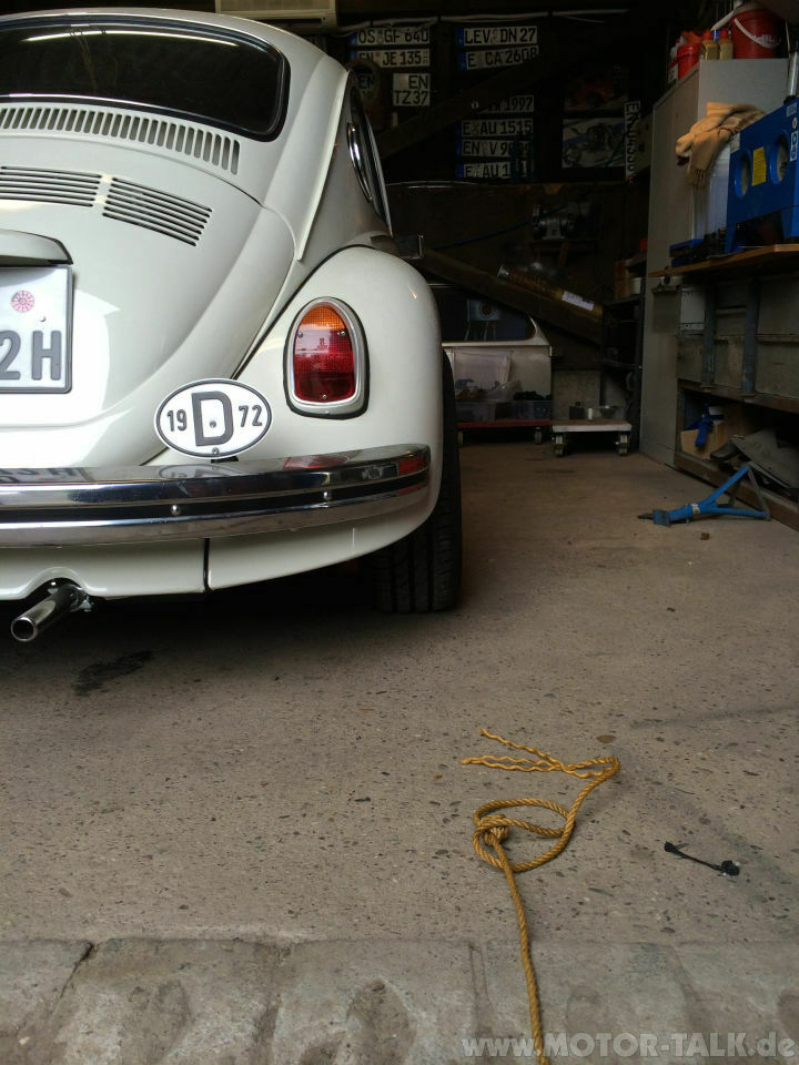

Nach dem Abbocken des Käfers sah es dann erstmal so aus.

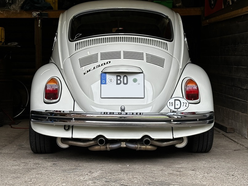

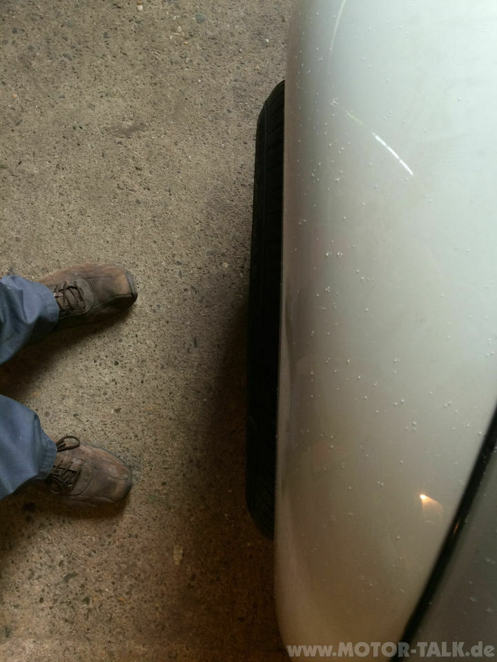

Auf den Bildern sieht es vorne schon extrem hoch aus - ich kann Euch aber beruhigen, denn da war ich noch keinen Meter gefahren. ;) Das Ganze hat sich nach zwei, drei Runden um den Block deutlich gesetzt.
Gemessen sind's nur 0,5-0,7 mm mehr Höhe - Radmitte zur Kotflügelkante, als mit den Koni zuvor. Und wetterbedingt waren das bisher auch nur kurze Runden. Im Zweifel könnte ich die Achse jetzt wohl auch noch ne Raste ablassen.
Blöderweise habe ich nach der Fahrt aber kein Foto mehr gemacht - ich reiche es nach...versprochen!
Zu den ersten Fahreindrücken:
Hätte ich so nicht erwartet - merkt man schon deutlich. Immer noch sportlich straff, aber tatsächlich mit mehr Komfort. Scharfe Kanten kommen weiterhin recht "hart" durch, aber alles andere wird im Vergleich zu den Konis wirklich sanfter abgefangen. Wenn es jetzt mal etwas trockener wäre...damit ich mal meine "Hausrunde" mit ein paar echt fordernden Abschnitten drehen könnte. Mal schauen wann der Wetter-Gott (oder ist es am Ende eine Göttin?) sich gnädig erweist. :rolleyes:
Dafür gibt's zum Abschluss noch ein bisschen "Schrauber-Romantik" in Form des ansehnlichen Abendhimmels beim heraustreten aus der Schrauber-Höhle. :eek::cool:

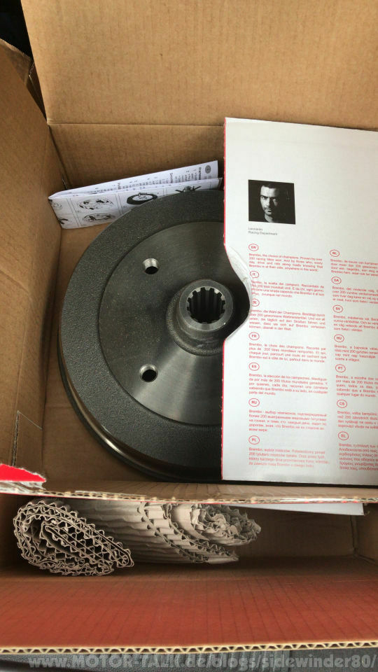

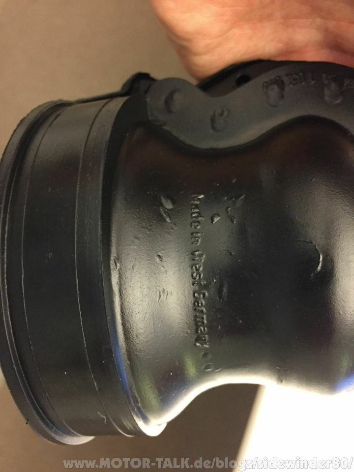

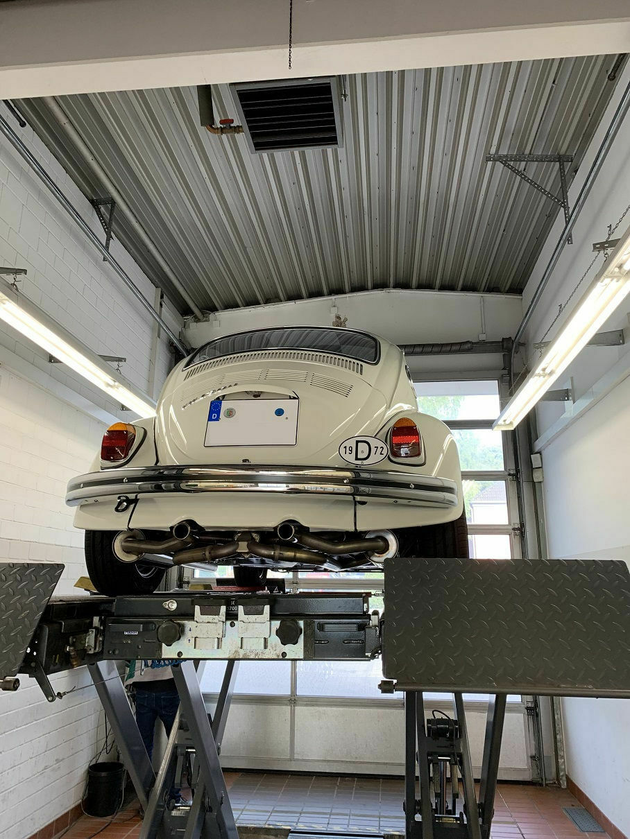

Hatte ich Anfang 2022 zu Saisonbeginn einen prüfenden Blick auf die Gummiteile (Manschetten Traggelenke etc.) geworfen und das alles für gut befunden, tat ich das so ~4,5 Wochen vor dem anvisierten HU-Termin nochmal... :rolleyes::eek::confused:
Was soll ich sagen...drei von vier Manschetten an den Traghebeln waren plötzlich zu staub zerfallen. Ich wollt's erst gar nicht glauben, aber es half ja nichts. Und wo ich da so lag und mir die Bremsscheiben betrachtete, dachte ich mir: "Gut...die Riefen da sehen jetzt auch nicht soooo gut aus".
Ich glaube nicht, dass er deswegen - also wegen der Bremsscheiben - durch die HU gerasselt wäre...nur hatte ich auch immer noch so'n ätzendes "eiern" beim Bremsen, immer kurz bevor man bspw. an der Ampel ganz zum Stillstand kommt. Irgendwo hatte ich aufgeschnappt, dass das - wenn die Traggelenke in Ordnung sind - durchaus auch an unrunden Bremsscheiben liegen kann. Kurzum, wenn ich da jetzt ohnehin wegen der Manschetten ran muss, gönne ich ihm auch einen Satz neue Scheiben und Beläge - und somit dann auch neue Radlager, da die ja in die Scheiben gepresst werden.
Nachdem die aktuellen Teile allesamt aus dem Umbausatz auf Scheibenbremsen stammten, wollte ich hier diesmal unbedingt Ate-Teile. Bekommen habe ich die tatsächlich über den lokalen Fachhändler und da im Übrigen nahezu zum halben Preis, der von dem ein oder anderen, speziellen Käfer-Shop aufgerufen wird. Vergleichen lohnt sich also! :)
Scheiben, Beläge und Anbausatz alles original Ate - dazu noch nen Satz Radlager von Meyle. Der Einbau verlief ohne größere Komplikationen.
Was soll ich sagen? Es waren offenbar wirklich die Bremsscheiben die "einen weg" hatten. Top Bremsleistung und vor allem überhaupt kein "eiern" mehr beim Anhalten. :D Ich liebe diese kleinen, aber feinen Momente des Glücks, wenn schon länger vorherrschende "Nervigkeiten" sich so einfach in Luft auflösen.

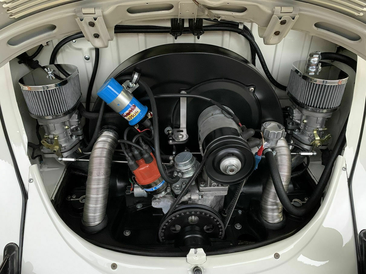

Über den Umbau nachgedacht hatte ich tatsächlich 2020 schon mal, als die Doppelvergaser eingezogen sind. Da hatte ich mich schon gefragt, ob die mechanische Pumpe hier noch die richtige Lösung ist. Zumal das sogar noch die eigentlich nur temporär gedachte BOCAR-Pumpe von vor der Resto war. Hier war mir, wenige Monate vor Ablauf der Plakette, ja noch die originale verreckt und ich hatte die BOCAR auf die Schnelle als Zwischenlösung besorgt....aber ihr wisst ja: Temporäre Lösungen halten sich oft am Längsten! ;)
Jetzt war also der Moment gekommen, wo man die Gedanken in die Tat umsetzen konnte. Nach kurzer Recherche war klar, die gängige elektrische Pierburg-Pumpe ist noch die erste Wahl für den Umbau. Dazu braucht man noch eine Sicherheitsschaltung, welche dafür sorgt, dass die Pumpe bei stehendem Motor auch abschaltet. Etwa bei einem Unfall, damit das Benzing nicht weiter gepumpt wird.

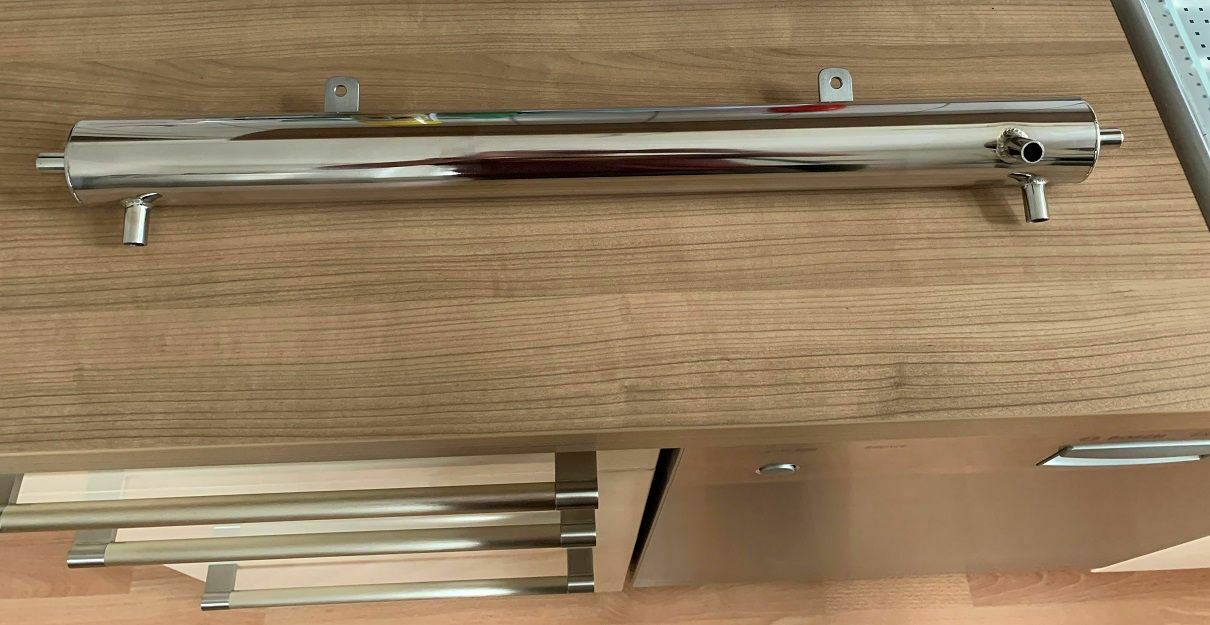

Entschieden habe ich mich für ein komplettes Set eines bekannten Teilehändlers aus Bargteheide. Deren Schaltung lässt die Pumpe bei einschalten der Zündung kurz laufen und schaltet dann ab, sofern der Motor nicht startet. Das hat den Vorteil, dass man so bspw. nach längerer Standzeit mit ein, zwei Mal Zündung einschalten auch die Vergaser erstmal wieder füllen kann.
So'ne Schaltung kann man auch selber bauen, klar - aber mir fehlt da am Ende das Detail-Wissen und irgendwann auch die Zeit. Wenn man dann bedenkt, was die fertige (zig Mal erprobte) Schaltung kostet und den eigenen Aufwand dagegen rechnet....dann lohnt sich manchmal auch der Griff ins Regal.

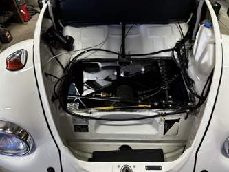

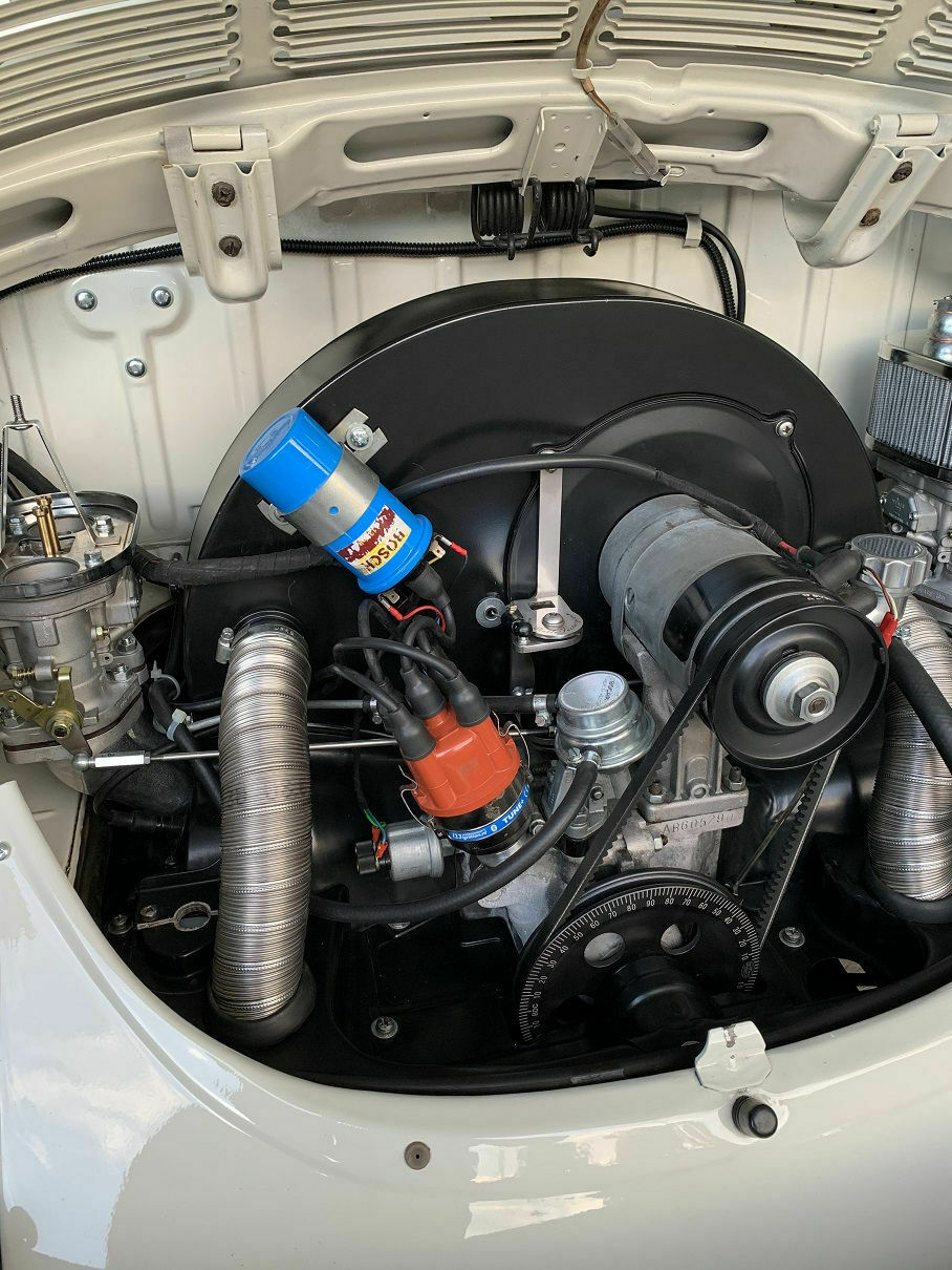

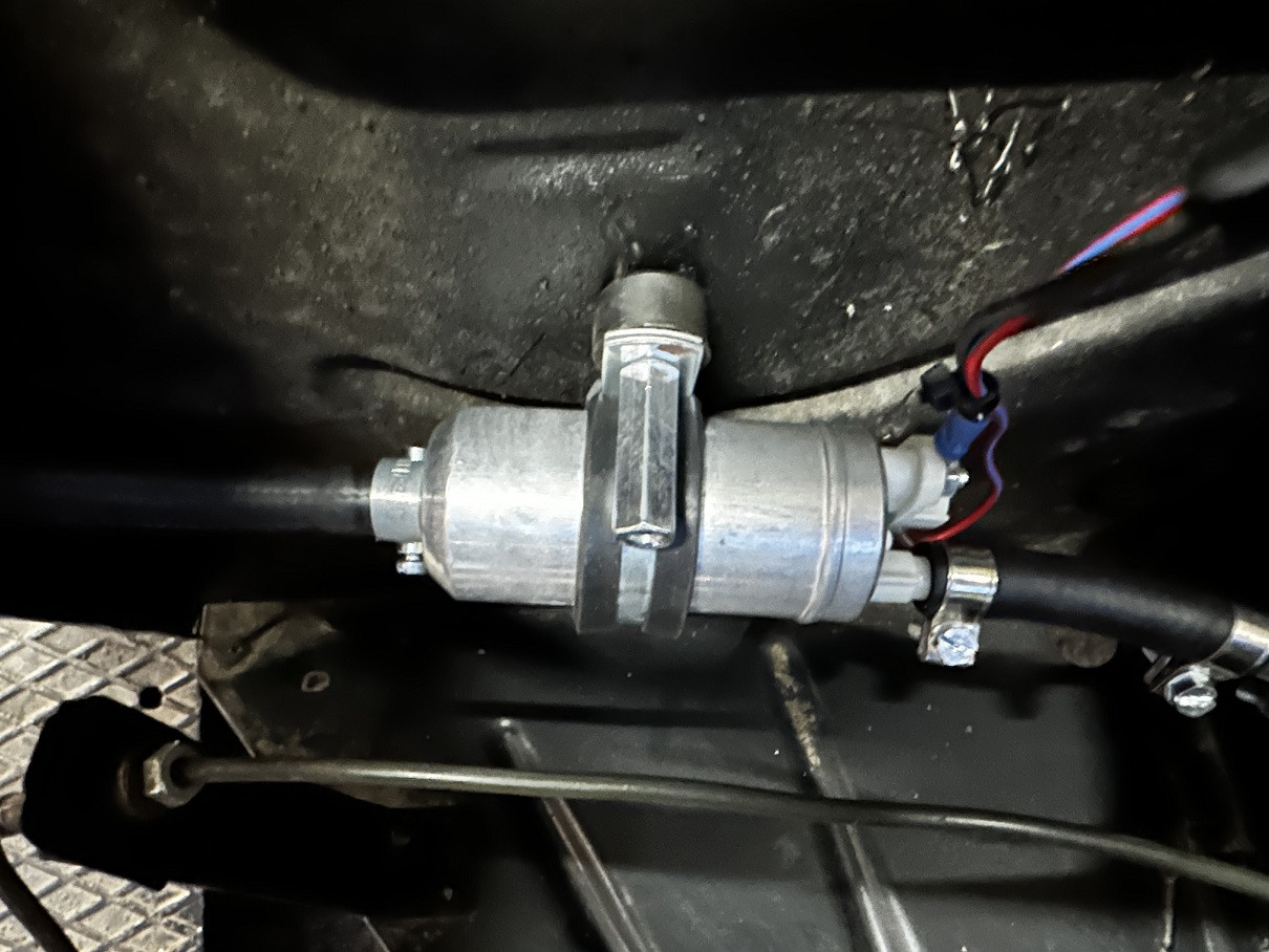

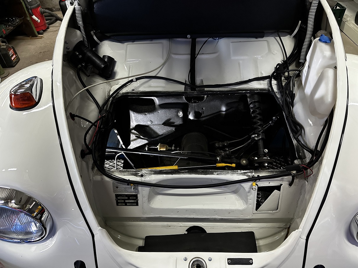

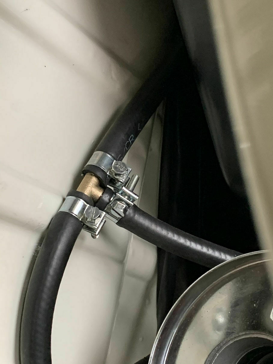

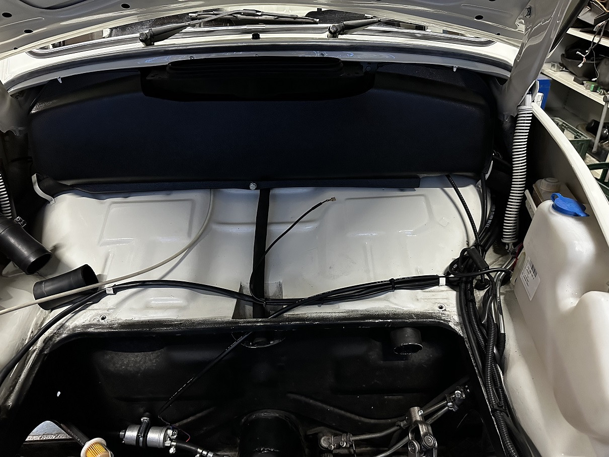

Beim Käfer ist der übliche Platz für die Pumpe wohl vorne, unterhalb des Tanks, irgendwo an der Spritzwand. So auch bei mir. Kurzerhand an der passenden Stelle eine Bohrung an der Spritzwand gesetzt und eine Ein-Niet-Mutter in M6 gesetzt.
Da die Pumpe ein gewisses Maß an "Vibrationen" mit sich bringt, las ich schon, dass man sich nach Möglichkeit entkoppeln soll. Wie der Zufall es will, fiel mir da in der Werkstatt eine kleine "M6-Gewindestange" in die Hand, welche doch tatsächlich in der Mitte durch ein Gummi-Silent entkoppelt ist. :D
Der Einbau war, dank des ohnehin demontierten Tanks, ziemlich mühelos möglich. Pumpe samt mitgeliefertem Halter angeschraubt, ein neues Stück Spritschlauch zur Leitung in den Rahmentunnel montiert und auch gleich das Stück Schlauch zum Tank samt neuem Spritfilter vorbereitet. Somit hängt die Pumpe unter halb es Tanks - die kann nämlich nur pumpen und nicht saugen - und der Spritfilter auch nicht auf der Druckseite der Spritleitung. ;)
Jetzt musste noch die Zuleitung gelegt und die Sicherheitsschaltung in Form des Relais ihren Platz finden. Praktischerweise sind im Serien-Sicherungsträger noch ein paar Relais-Steckplätze ungenutzt. Also kurzerhand den mitgelieferten Relais-Träger ausgepinnt und die Leitungen in den originalen Relais-Träger eingepinnt - Relais einstecken fertig. Jetzt nur noch die Kabel anschließen - Masse an Masse-Punkt, Klemme 30 und 15 an freie Pins (ha ha) auf dem Sicherungsträger und die Signalleitung mit an die Signalleitung des ohnehin schon eingebauten Drehzahlmessers geklemmt.
Klar...vom Relais dann natürlich noch die Zuleitung zur Pumpe (die natürlich auch noch Masse benötigt) und fertig ist der ganze Einbau...fast...
Es muss ja auch noch etwas ausgebaut werden - nämlich die mechanische Pumpe am Motor. Auch das ist kein Hexenwerk. Kleiner Tipp: Vor dem Abziehen der Spritleitungen an der Pumpe selbige mit einer Grip-Zange abklemmen - dann pleddert einem der restliche Sprit aus der Leitung nicht über die Flossen. ;)
Da der Käfer gerade aufgebockt und quasi mit dem Rücken zur Wand gestanden hat (Stichwort Umbau Lenkung), habe ich mich erstmal damit begnügt die Pumpe auszubauen und die Öffnung mittels bei der Pumpe mitbestellter Verschlussplatte zu versschließen. Die bisherige Zuleitung zur Pumpe kam dann direkt auf die Zuleitung zu den Vergasern - fertig.
Mit einem Testlauf war natürlich erstmal nix - das sollte dann einige Wochen später erfolgen, nachdem die Sache mit der Lenkung durch war. Was soll ich sagen, lief auf Anhieb - ausnahmsweise mal... :D
Dank der durch Gummi-Silent entkoppelten Montage im Übrigen nahezu kaum wahrnehmbar im Innenraum.

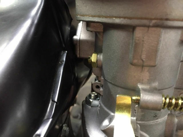

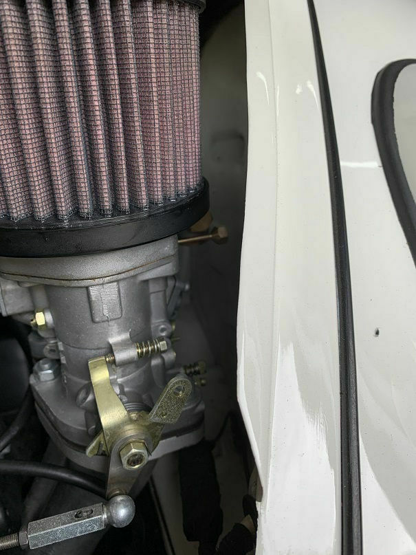

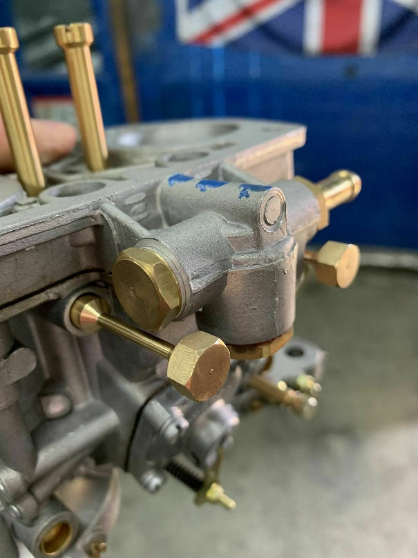

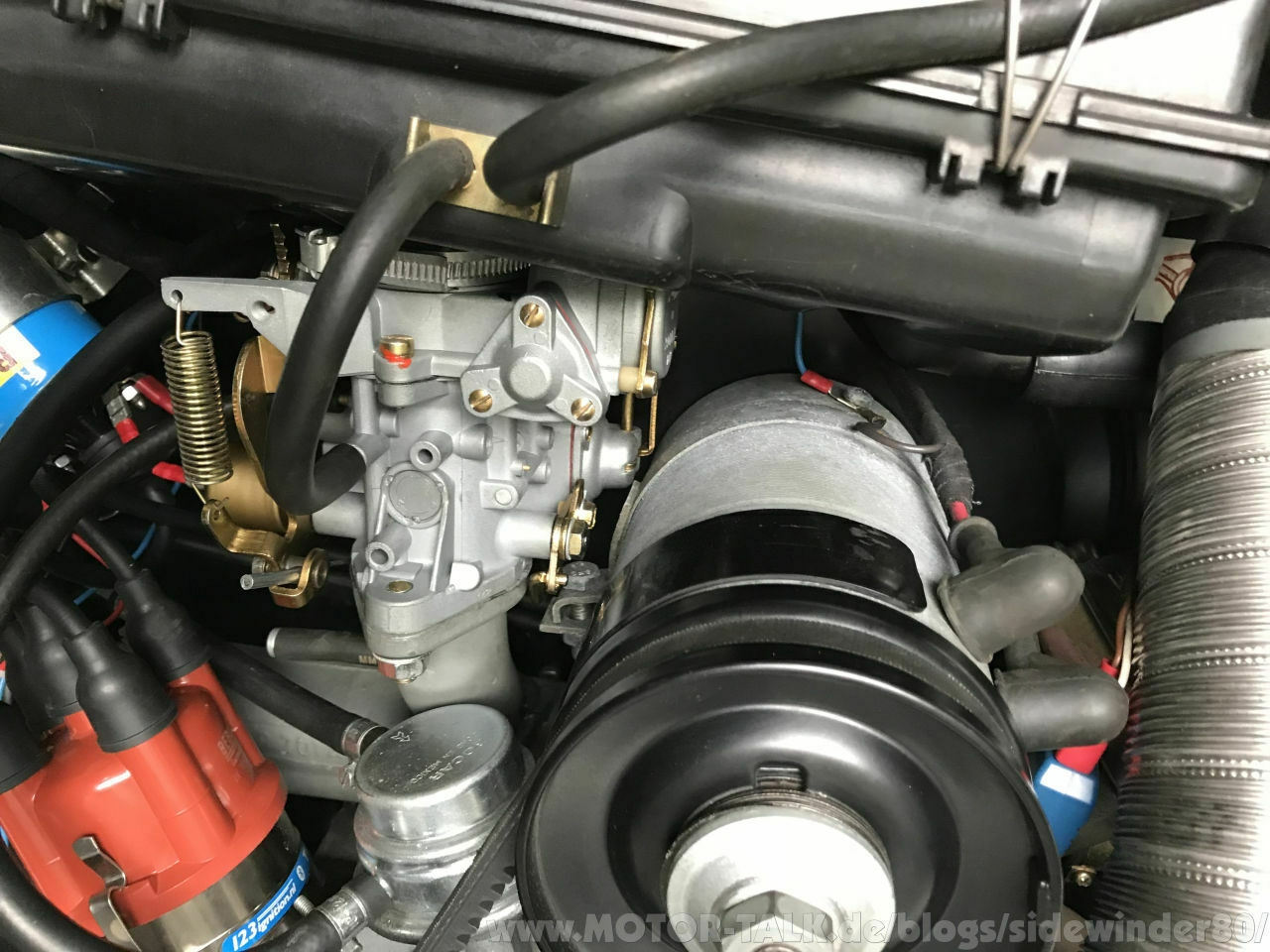

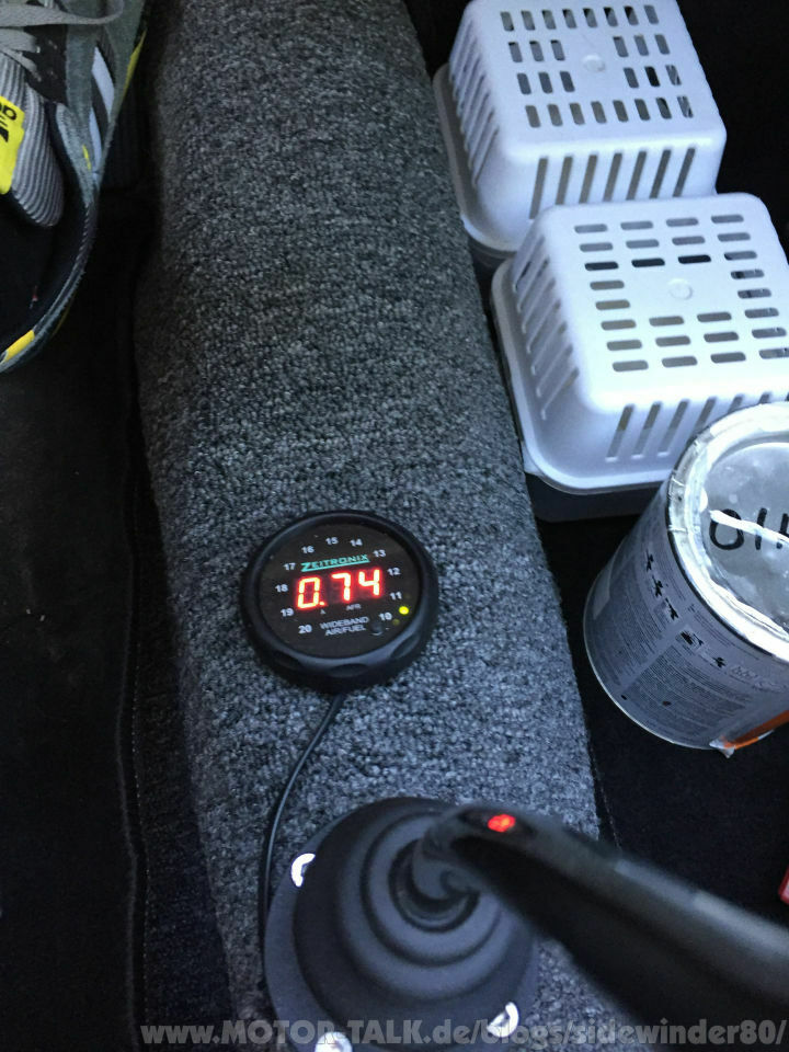

Bisher gab es einen Punkt in der Abstimmung, den ich nie so ganz zufriedenstellend weg bekommen habe: War man im ersten Gang zügig angefahren und hatte schnell in den 2. geschaltet, gab es oft ein stark spürbares Magerloch.
Klar - mittels größerer LLD und ggf. sogar HD ließ sich das verstecken. Hatte aber den faden Beigeschmack, dass er damit in allen anderen Fahrsituation tendenziell viel zu fett (Lambda < 0,80) lief.
Nachdem Umbau lief er zunächst nochmal fetter als sonst und zwar sowohl im Teil- als auch im Vollast-Bereich. Das hat mich dazu veranlasst hat hier nochmals an die Düsen zu gehen. Konkret bin ich erst bei den HD runter von 125 auf 120 (LKD +50). Nachdem er hier jetzt bei Volllast sehr gut bei Lambda 0,85 steht, bin ich dann versuchsweise bei den LLD auch nochmal von der 52er runter auf die 50er.
Und ich kann es kaum glauben...aber er läuft damit jetzt wirklich gut. Ich behaupte fast, so gut wie noch nie. In nahezu allen Konstantfahrsituationen bewegt sich die Lambdaanzeige zwischen 0,82 und 0,87. :cool:
Das Magerloch bei etwas zügigerer Beschleunigung vom 1. auf den 2. ist auch weg - komplett.
Einzig im Schiebbetrieb, vor allem bei langgezogenen bergab Fahrten, geht's ab und an > Lambda 1 und ab ca. 1,05 kann man ganz leicht eine Art brabbeln vom Auspuff vernehmen. Ich denke es wird der Ansatz von nem Magerknallen sein, wobei es eben noch nicht richtig knallt - eher so'n sanftes "bapp bapp". :p
Lässt sich aber easy ausgleichen indem man einfach nur den Fuß zurück aufs Gaspedal legt - das öffnet die Drosselklappen vermutlich den entscheidenden Mü. Erkennt man auch auch der Lambdaanzeige, die sich sofort wieder < 1 bewegt. Im Stand läuft er übrigens so zwischen 0,89 und 0,92 was ich völlig in Ordnung finde.
Ich werde als nächstes nochmal den CO-Tester auspacken und die einzelnen Vergaser messen - vielleicht schafft hier ja auch eine gezielte viertel/halbe Umdrehung an den LL-Gemischschrauben um im Schiebebetrieb noch zu optimieren. ;)
Aber warum verhalten sich die Vergaser plötzlich so anders?
Ich denke das hängt mit der Spritmenge die von der elektrischen Pumpe gefördert wird zusammen - vorstellen könnte ich mir, dass dadurch die Schwimmerkammern jetzt immer "besser" gefüllt sind, als zuvor mit der mechanischen Pumpe. Das ist so meine Erklärung für dieses geänderte Verhalten.

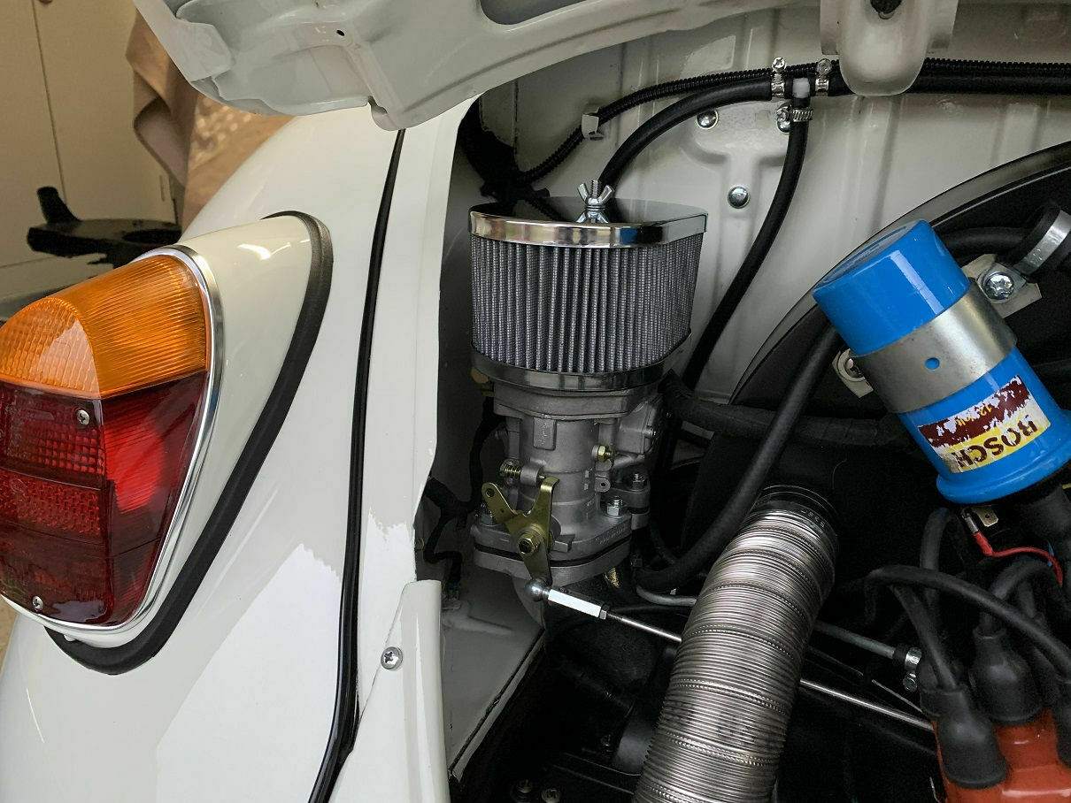

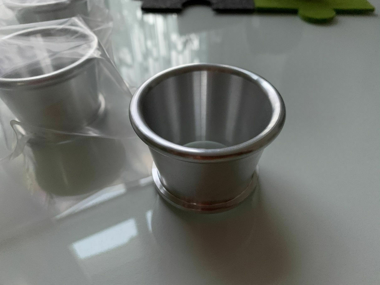

Aber erstmal zurück zum Thema. Was ist in den letzten 2 Jahren eigentlich am Käfer passiert? Nun in 2021 und 2022 tatsächlich unspektakulär wenig. Er läuft, fährt gut und macht(e) keine Probleme. Hier und da habe ich mal mit verschiedenen Düsengrößen und Mischrohren in den Weber-Vergasern experimentiert - der "Monk" (Ihr kennt die US-Serie?) in mir will es halt partout immer möglichst perfekt.

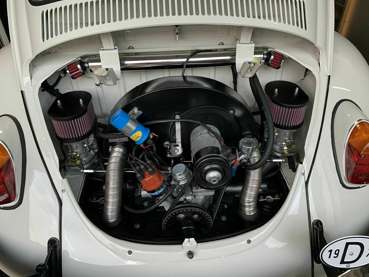

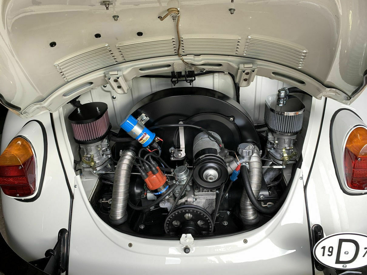

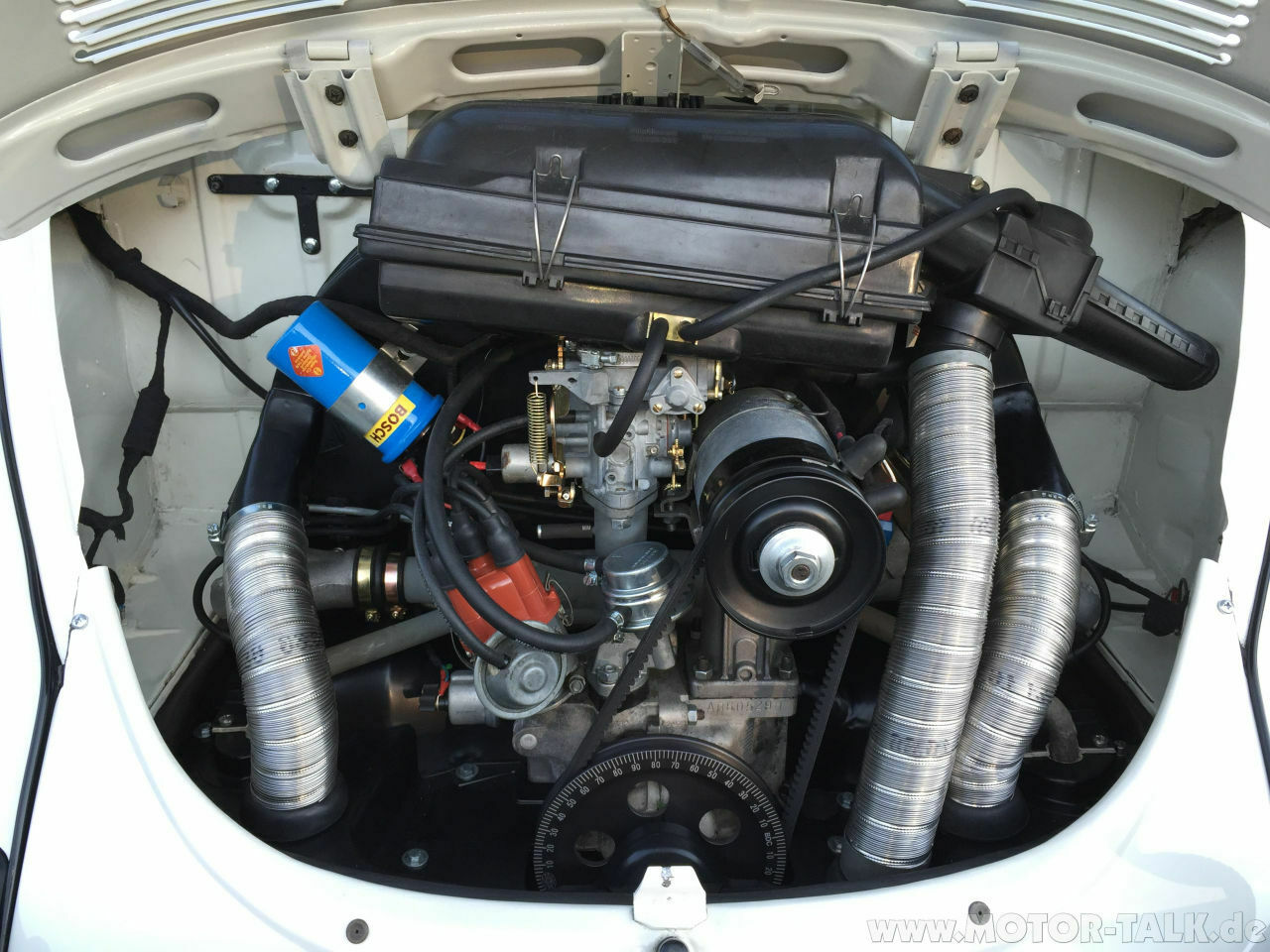

Aktuell fahre ich:
LLD 52 (55)
HD 120 (120)
LKD 170 (205)
Mischrohr F67 (F3)
Die Werte in () sind die Größen, die damals bei der Abholung nach dem Umbau drin waren. Damit bin ich aber nie richtig warm geworden.

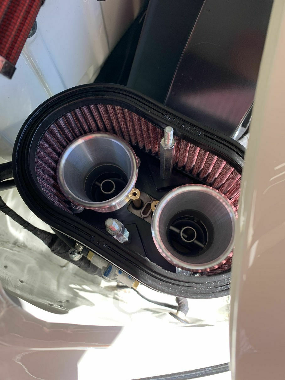

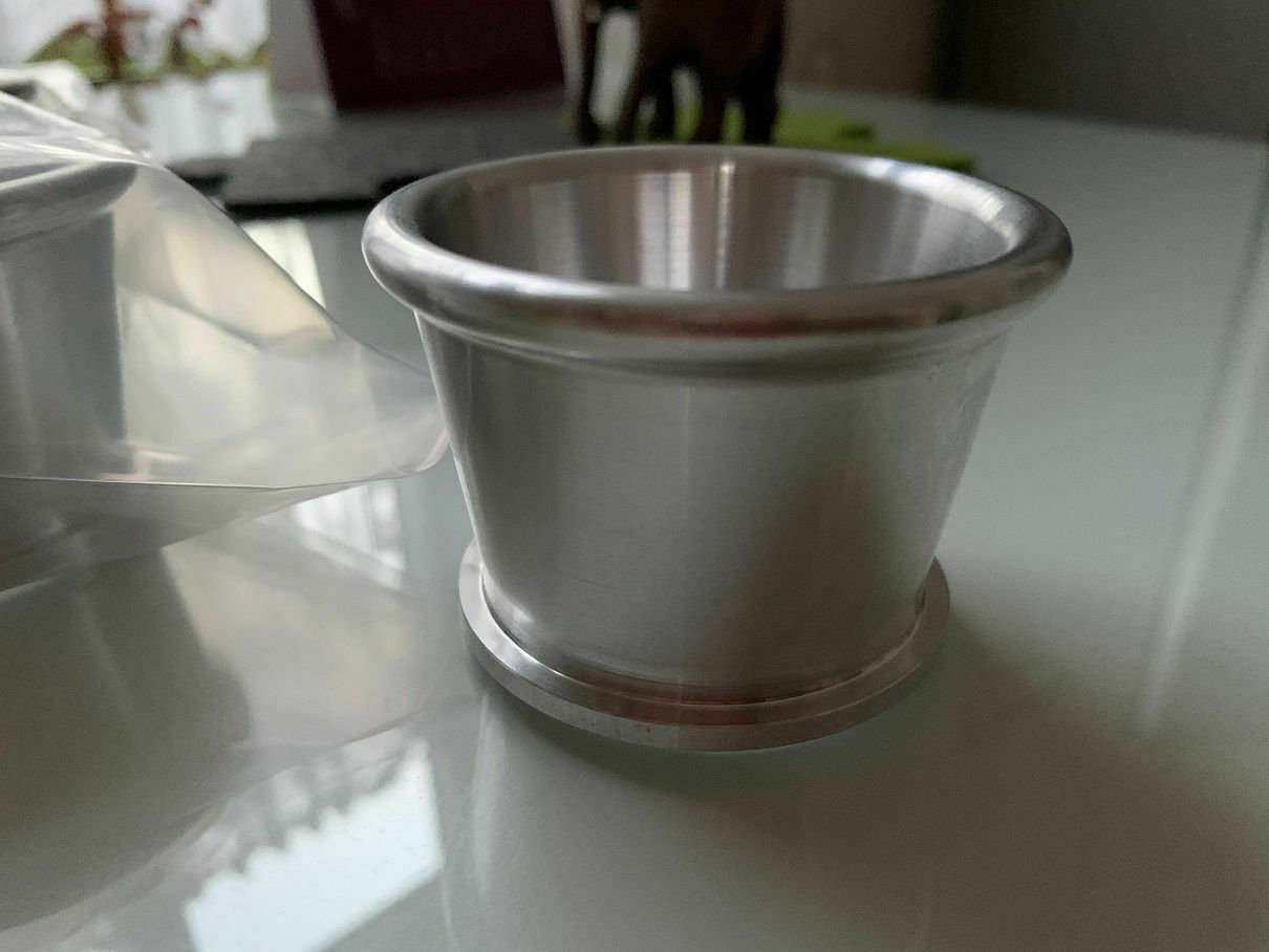

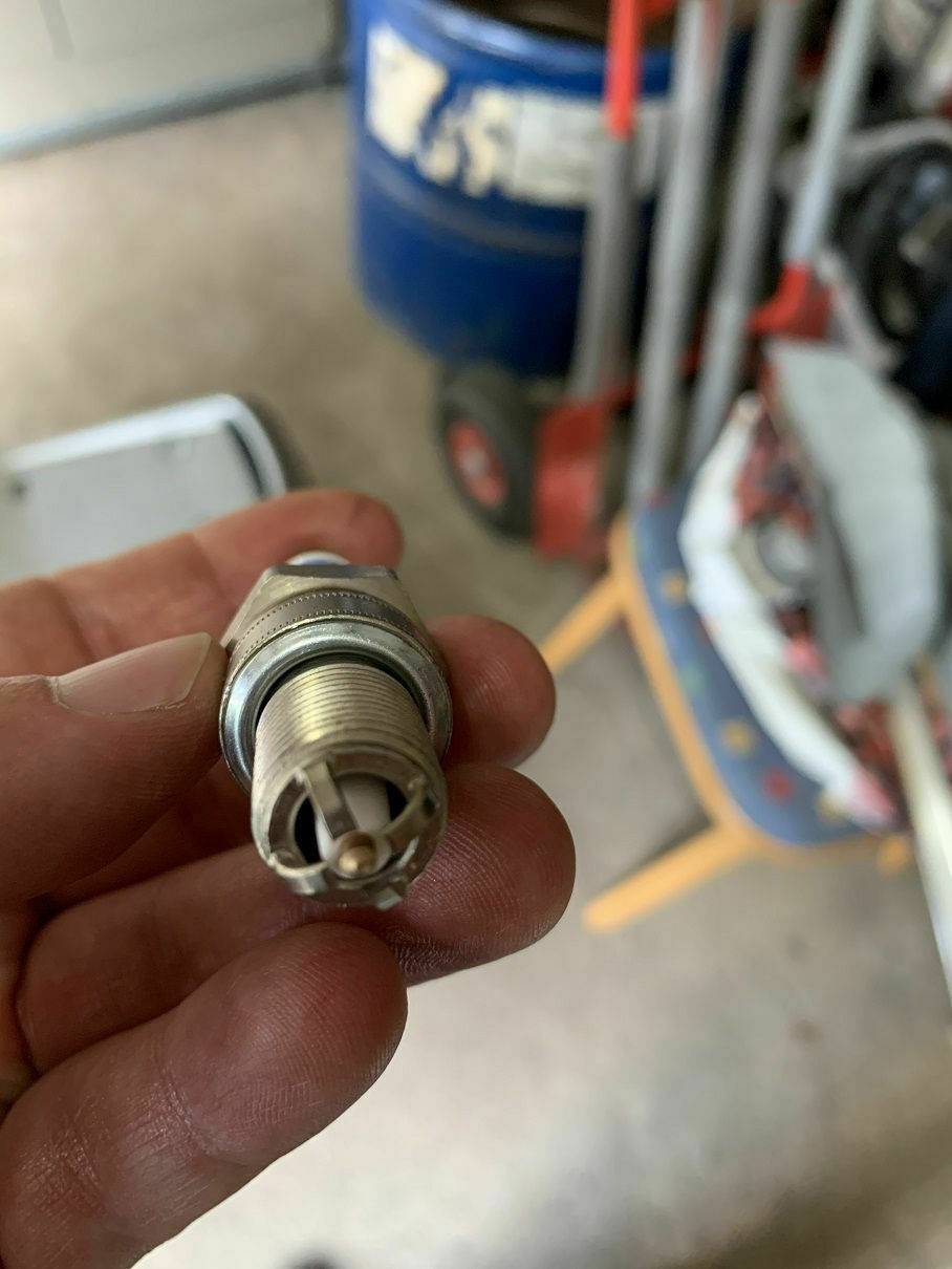

Nach diversen Fahrten, Umbau der Filter und den zusätzlichen Trichtern, bin ich da jetzt ganz gut angekommen und mehrheitlich irgendwo zwischen Lambda 0,82-0,92. Lediglich beim schnellen Beschleunigen und Wechsel aus dem 1. in den 2. Gang gab es ab und an eine Magerloch. Aber ganz vielleicht hat sich das durch ein aktuelles Thema auch schon erledigt...dazu komme ich noch. :)

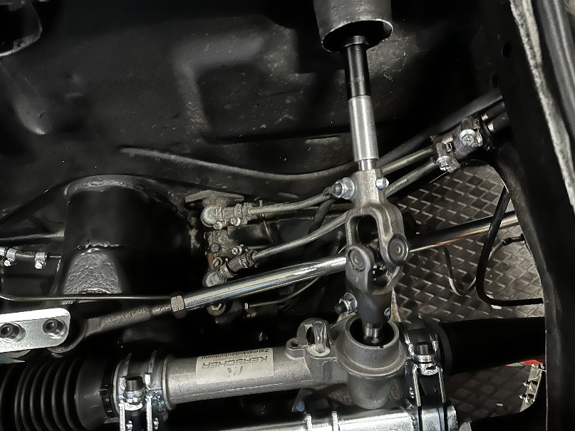

Lenkt oder lenkt er nicht?
Kommen wir also in 2023 an und beginnen die Saison, wie gewohnt, mit ein paar Ausfahrten. Und wie ich so vor mich hinfahre, ziehts mich in einer langgezogen Linkskurve plötzlich etwas unvermittelt nach außen. Ich dachte im ersten Moment an eine Bodenwelle - welche einen ein bisschen versetzt. Gibt's ja schon mal.
Als ich dann ein paar Tage (wohl eher Wochen) später wieder unterwegs war, passierte mir das Gleiche wieder - diesmal an anderer Stelle, aber auch wieder in der Kurve. Dazu kam noch, dass ich das Gefühl hatte, die Mittelstellung des Lenkrads passt nicht mehr ganz.
Spätestens jetzt musste ich dem Ganzen doch etwas genauer auf den Grund gehen. Also den Käfer auf ebener Fläche vor die Halle gestellt, vorne aufgebockt und alles auf festen Sitz (Traghebel, Gelenke, Spurstangen, Stabi etc.) geprüft. Dann noch die Radlager - die waren ja neulich mal neu gekommen (Hatte ich dazu eigentlich mal was geschrieben?) - und natürlich die Lenkung selbst (Hardy-Scheibe etc.) geprüft.
Aber nix...alles fest, kein Spiel wo keines sein soll. :confused:
Komisch, komisch...doch alles nur Einbildung? Also den Käfer wieder "abgebockt" und grübelnd erst mal in den Fahrersitz versunken. Wo ich da so sitze, drehe ich im Stand mal am Lenkrad...erst schnell, dann langsam....Moment! :eek: Da stimmt was nicht! :confused:
(Das jetzt zu beschreiben ist gar nicht so einfach...)
Drehe ich in Mittelstellung (wo das Ganze ja etwas Spiel hat) langsam nach links bis zum "Druckpunkt" - also da wo das Spiel aufhört - kann ich das Lenkrad mit dem richtigen Druck ein paar Grad weit drehen, ohne dass die Räder sich bewegen. Drehe ich das Lenkrad nun zurück steht es, in Mittelstellung der Räder, leicht schief und ich kann das gleiche Spielchen in die andere Richtung durchführen - langsam zum Druckpunkt...
Es gibt da also ein paar Grad Drehbewegung am Lenkrad, bei der das Spiel schon weg ist und merklich Druck da ist, sich die Räder aber nicht bewegen. :confused::eek:
Vom Gefühl her lässt sich der Moment, zwischen Druckpunkt und echter Bewegung am Rad, am ehesten so beschreiben, wie sich eine Schraube kurz vorm abreißen anfühlt - das kennt ihr alle, oder? :D
Nachdem ich noch zwei helfende Hände angefordert hatte - mal einer unten am Lenkgetriebe fühlen und der Andere oben am Lenkrad drehen konnte - war klar: Das kommt irgendwie aus dem Lenkgetriebe. Nicht gut...und erstmal das vorläufige Ende der Fahrten mit dem Käfer. :( Aber wie sollte es nun weitergehen?
Nach etwas Studium der diversen Foren, war klar es gibt mehrere Optionen:
  • Instandsetzung des Lenkgetriebes - wenn möglich
  • Austausch gegen ein gebrauchtes Original-Teil
  • Austausch gegen ein Teil aus dem Repro-Regal :rolleyes:
  • Umbau auf Zahnstangenlenkung :eek:
Wer den Blog hier länger verfolgt, ahnt wohl schon, wozu ich mich in solchen Fällen entscheide...richtig, es wird also der Umbau auf Zahnstange.
Warum? Wie immer, verschiedene abzuwägende Faktoren:
  • eine professionelle Instandsetzung des defekten Lenkgetriebes ist nicht gerade günstig
  • gebrauchte Originalteile sind eben auch alt und halten dann wie lange?
  • die Sache mit den Repro-Teilen ist ja eh immer Lotterie und nachdem was ich so zu Lenkgetrieben gelesen habe...hier dann nochmal im Besonderen.
Also verschwanden schon mal mindestens zwei von vier Optionen recht schnell von meiner Liste.
Da blieb (für mich) nur noch die Wahl zwischen Instandsetzung oder Zahnstange - und da die Instandsetzung mindestens schon mal der halbe Weg zum Preis der Zahnstange ist, war die Entscheidung gefallen.

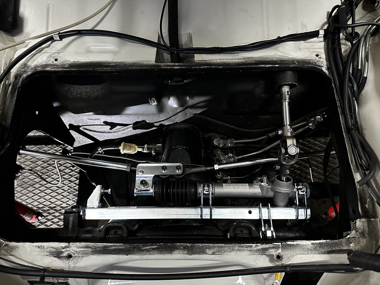

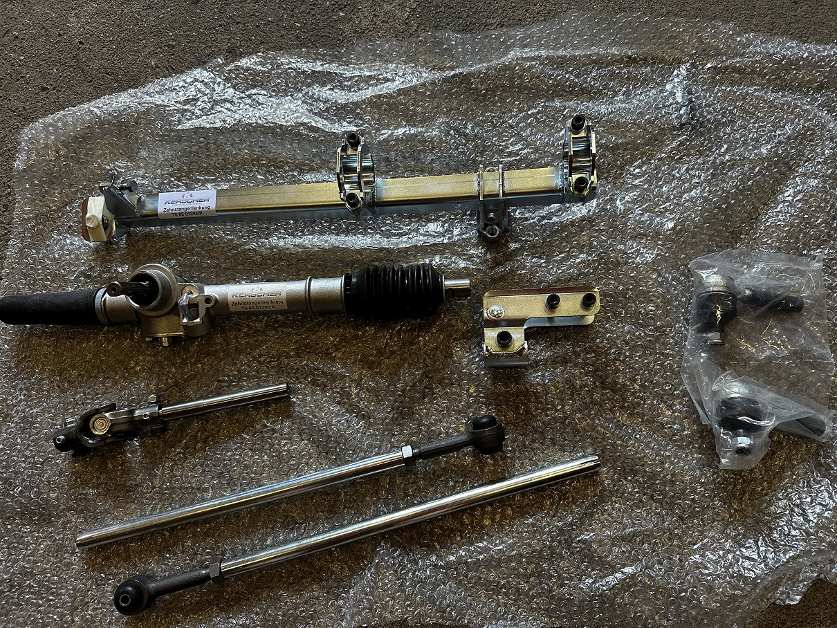

Zumal der Umbau selbst auch kein Hexenwerk ist und es entsprechende Umbausätze schon seit Jahrzehnten mit Teile-Gutachten gibt - also auch kein Thema, was die H-Zulassung gefährdet. Im Zweifel könnte man hier auch noch über eine Verbesserung der Sicherheit philosophieren - was aber eben gar nicht nötig ist. Am besten aber, wie immer in solchen Fällen, mal kurz mit dem Prüfer drüber schnacken. Finden die meist auch gut. :)
Im Großen und Ganzen gibt es 2,5 (relevante) Anbieter von solchen Umbausätzen, die ein Gutachten haben und in der Käfer-Szene nicht unbekannt sind. Ich habe mich - nicht nur, aber auch - aus Gründen der Lieferfähigkeit für den Umbausatz der Firma Kerscher entschieden. Der Umbausatz wird zudem von diversen Käfer-Shops mit vertrieben, sodass ich hier bei CSP zugeschlagen habe - weil eben auch wirklich auf Lager. Ich wollte unbedingt in dieser Saison wieder auf die Straße!
Nach nur einem Tag Lieferzeit lagen dann Umbausatz, sowie ein Satz neuer Spurstangenköpfe (muss man aufgrund unterschiedlicher Baujahres-Varianten immer separat bestellen), vor mir. Mit dabei eine detaillierte Anleitung und eben das Gutachten zur Eintragung.
Wie ich schon schrieb: Im Grunde kein Hexenwerk, auch wenn einem das der ein oder andere vielleicht gerne - ob welcher Absichten auch immer - vermitteln möchte. Aber mal ganz ehrlich, wenn man ein bisschen Schraubererfahrung hat, lesen und einen Drehmomentschlüssel (ich mein jetzt keinen aus dem Happy-Meal von McDonald's) bedienen kann...ist das zu 90% in Eigenleistung machbar. Die restlichen 10% entfallen auf das professionelle Ändern lassen der Lenksäule und die nötige Achsvermessung nach Umbau.
Zunächst muss mal der ganze alte Kram raus - also erstmal den Tank raus. Hier trifft es sich gut, wenn der eh gerade leer oder zumindest nicht randvoll ist. Letzteres war natürlich bei mir der Fall - was auch sonst... :D Während ich also darauf wartete, dass knapp 40 Liter flüssiges Gold in zwei 20 Liter Kanister abliefen, baute ich schon mal das Lenkrad aus und bockte den Wagen vorne auf. Nachdem ich die Räder runter hatte, war auch der Tank leer und ließ sich ohne Probleme ausbauen.

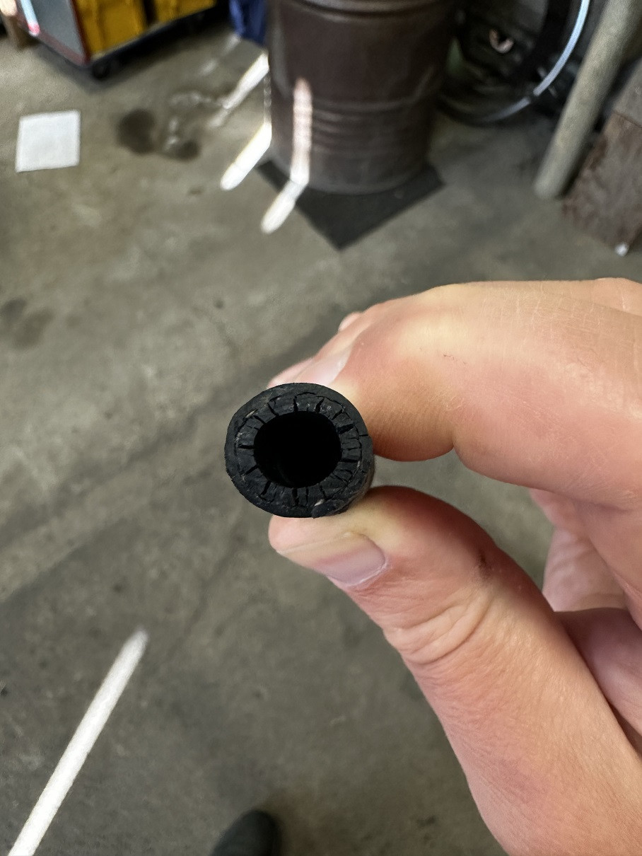

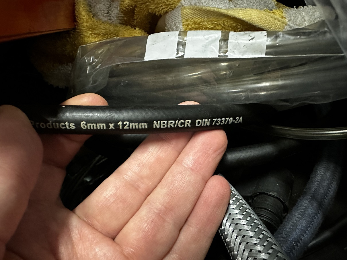

Hier kann ich gleich ne Warnung aussprechen: Kontrolliert regelmäßig Eure Spritschläuche! Das Verbindungsstück zwischen Tank und Benzinleitung sah aus, wie aus dem Ei gepellt...von außen. Innen total bröselig und hart wie ein Stein. Und wer jetzt meint, das wäre so' komisch stoffummantelter Mist gewesen. Nö...gewebeverstärkter Schlauch mit DIN-Norm und keine 10 Jahre alt - vielleicht 4 oder 5 maximal. Und ich tanke ausschließlich den teuren Premium-Sprit einer bekannten (blau-weißen) Marke. Was das Thema "Gummiteile" angeht, ist es mittlerweile echt zum heulen...:(
Fange ich eigentlich eine zu große Diskussion an, wenn ich mal den ökologischen Nutzen infrage stelle, wenn zwar jetzt alles (Sprit, Gummimischungen etc. pp.) total ökologische Anteile von irgendwas enthält - ich es dann jetzt aber jedes Jahr statt nach 10-20 Jahren austauschen muss? Also versteht mich nicht falsch, nur...sind wir uns ganz sicher, dass das am Ende unterm Summenstrich wirklich besser bzw. ökologischer/nachhaltiger ist? :confused:

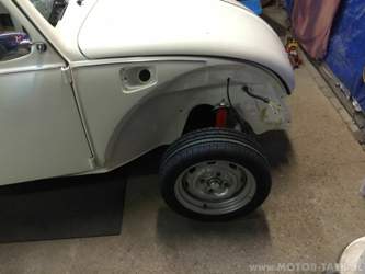

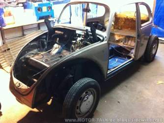

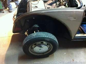

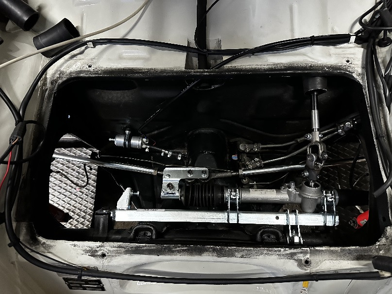

Zurück zum Thema. Ist der Tank erstmal draußen, geht's schnell. Spurstangen lösen (wohl dem der so'n Satz Ausdrücker hat), Lenksäule lösen und am besten gleich samt Mantelrohr ausbauen. Dann Spurstangen samt Lenkgetriebe ausbauen - frei nach dem Motto "Alles raus, was keine Miete zahlt"! ;)
Ja...und genau dann kann es eigentlich auch schon mit dem Einbau losgehen. Adapter für die Zahnstangenlenkung an der Vorderachse anbringen. Dann die Lenkung in den Adapater einsetzen und erstmal noch locker anschrauben. Die Lenksäule aus dem Mantelrohr ausbauen und nach Anleitung mit der Flex abtrennen.

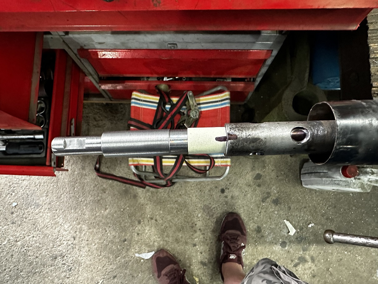

Und hier kommt die einzige Stelle, wo es etwas komplexer als stupides "Schrauben mit Schraubensicherung und richtigem Drehmoment anziehen." wird.
Dem Umbausatz liegt ein Adapter-Stück bei, welches in die abgetrennte Lenksäule eingesetzt werden muss. Dieser Adapter wiederum passt in das neue Kreuzgelenk, welches mit der Lenkung verbunden wird.
Das Ganze muss aber immer individuell an das Fahrzeug angepasst werden. Daher muss die abgetrennte Lenksäule samt Mantelrohr (und Lenkrad) wieder eingebaut werden. Nun muss mittels der Position des Kreuzgelenks - es gibt einen Verstellbereich zur Lenksäule und zur Lenkung - ermittelt werden, wie tief das mitgelieferte Adapterstück in die Lenksäule geschoben muss, damit die Lenksäule weiterhin mittig im Mantelrohr sitzt und die Lenkung sich freigängig drehen lässt.
Hat man die richtige Positionen gefunden, markiert man das Ganze entsprechend - also Position des Gelenks und vor allem auch die Einstecktiefe des Adapters in die Lenksäule.
Tipp: Baut hier auch den Tank zwischendurch mal wieder ein (es reicht ihn lose reinzulegen), um auch die Freigängigkeit gegenüber dem Tank zu checken. Mangelt es hier an Freigängigkeit beim Tank, lässt sich diese im Übrigen mittels dosierter Gewalt und einem Gummi-Hammer sehr gut erarbeiten. ;)

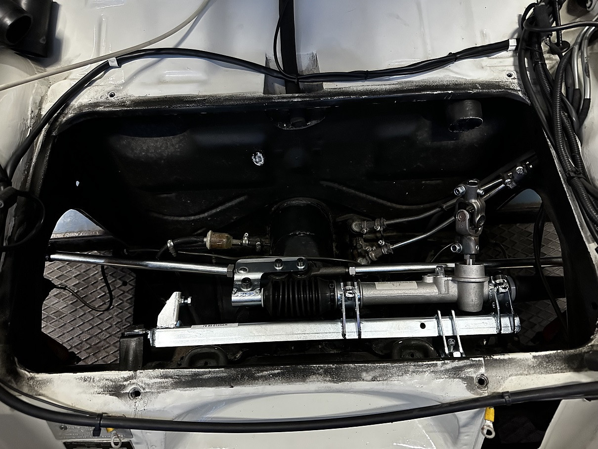

Während man die Lenksäule nun zum Fachmann gibt und er sie entsprechend verschweißt, kann man schon die die neuen Spurstangen samt der neuen Köpfe montieren.
Wer schlau ist, markiert sich vor dem Ausbau der alten Lenkung die Position der Achsschenkel bei Mittelstellung des Lenkrads. So lässt sich das Ganze immerhin grob wieder in die halbwegs richtige Position drehen - um eine Achsvermessung kommt man aber natürlich nicht umhin.
Finalisiert wird der Einbau dann, sobald die Lenksäule wieder da ist. Im Grunde muss das Ganze dann "nur" noch zusammengebaut werden. Wobei hierbei auch alle Schraubverbindungen final nach Vorgabe aus der Anleitung (Drehmoment und/oder Schraubensicherung) zu behandeln sind.
Wenn ich mich gerade gedanklich nicht verzählt habe, geht es gerade einmal um 17 Schrauben bzw. Muttern. Im Vergleich zur kompletten Resto des Käfers also quasi nix.... :D
Danach dann noch die Achsvermessung - ich lag im Übrigen gar nicht soooo schlecht mit meinen Markierungen, aber dennoch weit genug daneben. ;) Jetzt der übliche bürokratische Akt der Abnahme sowie Eintragung und schon kann und darf er auch offiziell wieder auf die Straße.
Hätte ich nicht noch ein Leben neben dem Käfer, gäbe es keine Ferien und müsste man nicht auf den ein oder anderen warten bzw. Termine machen....das Ganze ließe sich, recht entspannt, an einem 3/4 Tag erledigen. Klar, immer vorausgesetzt man hat sämtliches Werkzeug, alle Schrauben lassen sich öffnen etc. - kurzum in einer perfekten Welt eben! ;)
Jetzt aber zum Ergebnis - ist der Fehler weg und wie verhält sich die Lenkung jetzt? Ist das ein großer Unterschied?

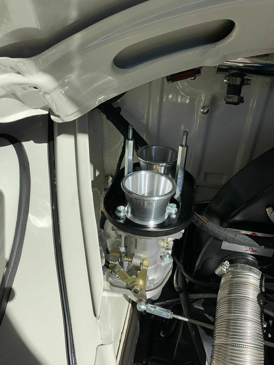

Praktischerweise gab es die passenden Trichter zu den Filterplatten auch bei Ole Braun. Nach einem erneuten Telefonat war klar: Die 45mm hohen sollten gut zum restlichen Setup passen.
Nach ein paar Tagen lagen sie dann auf meinem Tisch - wie schon bei den Filterplatten in wirklich toller Qualität.
Der Einbau war denkbar einfach. Platten und Filter sind so konzipiert, dass die Trichter saugend und plan in der gefrästen Passung der Filterplatten sitzen. Fixiert werden sie über die Unterlegscheiben der Schrauben mit denen die Filterplatten am Vergaser montiert sind.
Jetzt die spannendste Frage: Merkt man den Unterschied überhaupt?
Ja, tut man. Die Vergaser sprechen vor allem beim Beschleunigen merklich besser an. In den verschiedenen Threads zum Trichter-Thema wird der Effekt, den Trichter bringen recht gut erläutert. Die Luft kann beim Ansaugen "sortierter" in die Vergaser strömen.

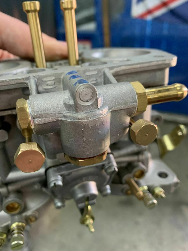

Irgendwann im Dezember sah ich dann durch Zufall eine interessante Optimierung für die spanischen 40 IDF 70. Ein entscheidender Nachteil gegenüber den viel gelobten italienischen 68/69 ist, dass die Leerlaufdüsen (LLD) bei den 70ern seitlich angebracht sind. Ohne Wartungsklappen in den Seitenwänden, Werkzeugeigenbauten und sich die Finger zu brechen, kommt man da eigentlich nicht dran. Also müssen zum Düsenwechsel oder zum reinigen immer die Vergaser runter. Das ist nicht nur nervig, sondern auf Dauer auch nicht gut fürs Material.
Und da war sie nun die Lösung des Problems - spezielle Düsenhalter. In meinem Fall bezogen bei Jens Fild, bei dem ich ja auch den 39er Solex Vergaser erstanden hatte. Nach einem kurzen Schnack waren die Halter bestellt. Heute bzw. gestern war es dann endlich auch mal wieder warm genug zum schrauben.
Also einmal noch die Vergaser runter und die Halter getauscht, ging reibungslos von der Hand.
Fortan könnte man die Leerlaufdüsen auch mal eben bei nem Zwischenstopp auf dem Parkplatz mit einfachen Handgriffen demontieren. Vor allem praktisch wenn doch mal eine verstopfen sollte.

Aber gut, diesmal gibt es ja auch was von den ersten Erfahrungen mit der neuen Doppelvergaser-Anlage zu berichten. Nun ja...und ein bisschen optimiert wurde auch. Aber schaut bzw. lest einfach selbst...
Fangen wir mit der Ausgangssituation an.
Nach dem Umbau auf die DV-Anlage galt es natürlich erstmal das Fahrverhalten zu ergründen. Wie das dann immer so ist, gab es nach der Abholung erstmal nur Regen - war ja klar. Also sehnsüchtig auf die ersten trockenen Tage gewartet und dann direkt los.
Das Fahrverhalten hat sich im Vergleich zum Einzelvergaser, zuletzt ja nen "39er" (umgebauter Solex 34 PICT-3), deutlich verändert. Wie ich schon angedeutet hatte, dreht er jetzt "williger" hoch, wirkt "befreit" und packt kernig zu. Der 39er war wirklich nicht schlecht - vor allem hatte ich damit auch wirklich keine Probleme mehr, aber die 40er Weber IDF sind ne ganz andere Liga. Der Charakter des Käfers hat sich nochmals verändert. Das Potenzial was schon in meinem Käfer geschlummert hat, wurde jetzt erst richtig geweckt. :)
Das liegt sicher auch daran, dass vieles beim Neuaufbau und in den letzten Jahren doch unterbewusst :D bereits auf diesen Tag ausgelegt wurde. Von den Bremsen über das Fahrwerk, Getriebe, Zündung bis hin zu den Sitzen - die Doppelvergaser-Anlage war nun also die berühmte Kirsche auf der Sahnehaube...also für mich wenigstens. ;)
Noch mehr Spaß macht es eigentlich, weil man meinem Käfer seine "Sportlichkeit" erst auf den zweiten Blick ansieht. :p
Wie das aber so ist...ein "bisschen" was gefiel mir optisch doch noch nicht ganz. Hinzu kamen noch andere kleine Optimierungen.
Machen wir mal mit der Spritleitung weiter. Da bekam ich den Hinweis (nochmals vielen Dank an Vari-Mann), das selbige laut Weber-Handbuch nicht höher als die Schwimmerkammer der Vergaser liegen sollte. Die Erläuterungen von Vari-Mann dazu waren auch recht simpel nachvollziehbar - besteht doch bei einem hängenden oder defekten Schwimmernadelventil die Gefahr, dass es einem den Tank in die Gaser (überlaufen) zieht. Schlimmstenfalls machts einem die Zylinder im Stand mit Sprit voll. Das endet dann beim Start...eher nicht so gut...
Mir war zudem noch aufgefallen, dass das T-Stück für den "Split" der Spritleitung aus Kunststoff ist - das mag ich in der Nähe von heißen Bauteilen auch nicht wirklich.
Daher erstmal die Leitung, die noch oben an der Zündspule vorbei ging, nach unten verlegt.
Dabei mit der vorhandenen Schelle (zuvor an der Zündspule montiert) die Leitung so verlegt, dass sie nicht am Gasgestänge reibt oder sich sonst wo verfangen kann.
Anschließend noch die Leitung "zwischen" den Vergasern von oben nach unten verlegt und mittels Kabelbinder arretiert.
Ach ja...das Kunststoff T-Stück ist natürlich auch gleich rausgeflogen und wurde durch ein T-Stück aus Metall ersetzt. Passende Schlauchschellen gab's dann auch gleich dazu.

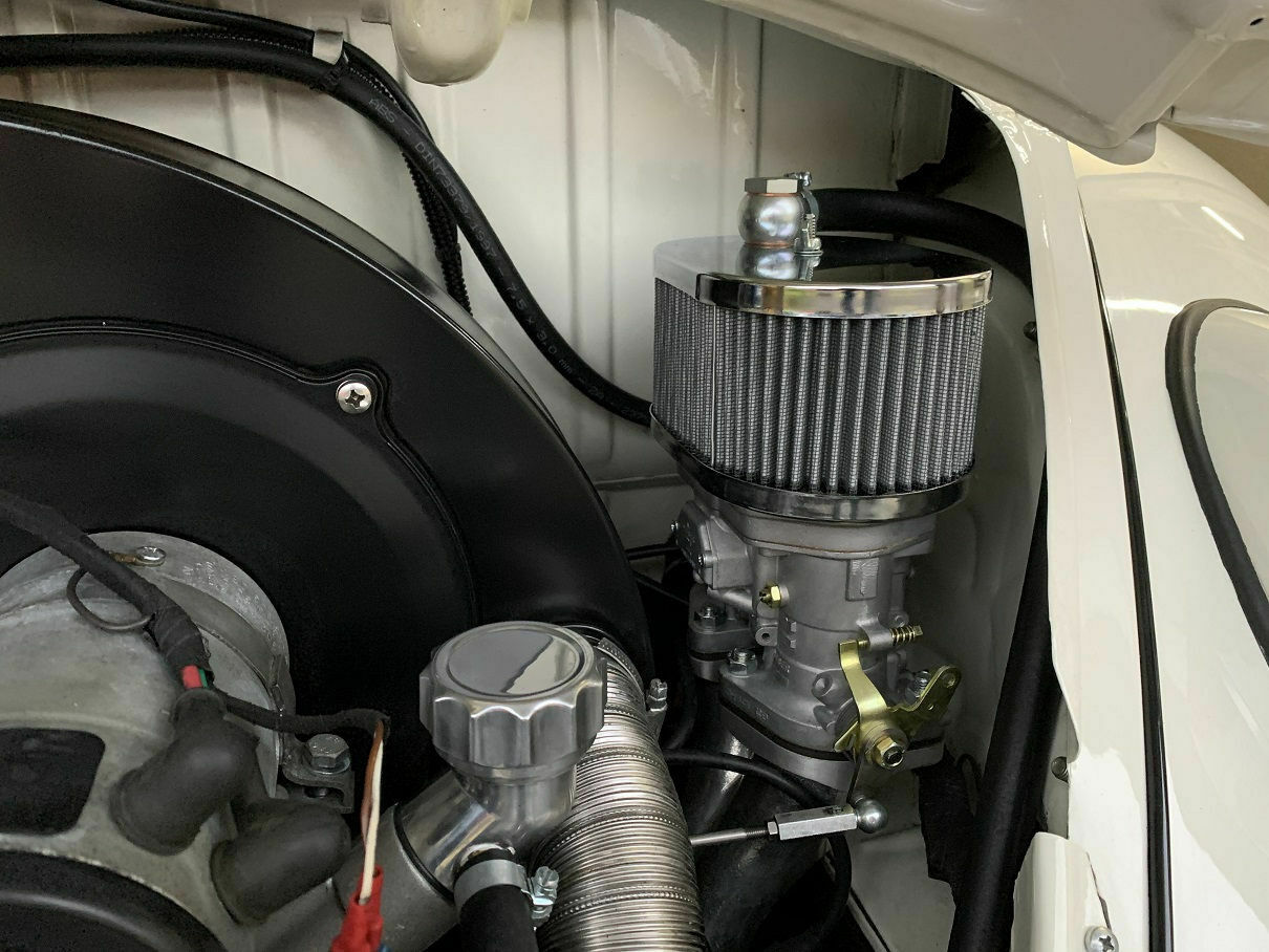

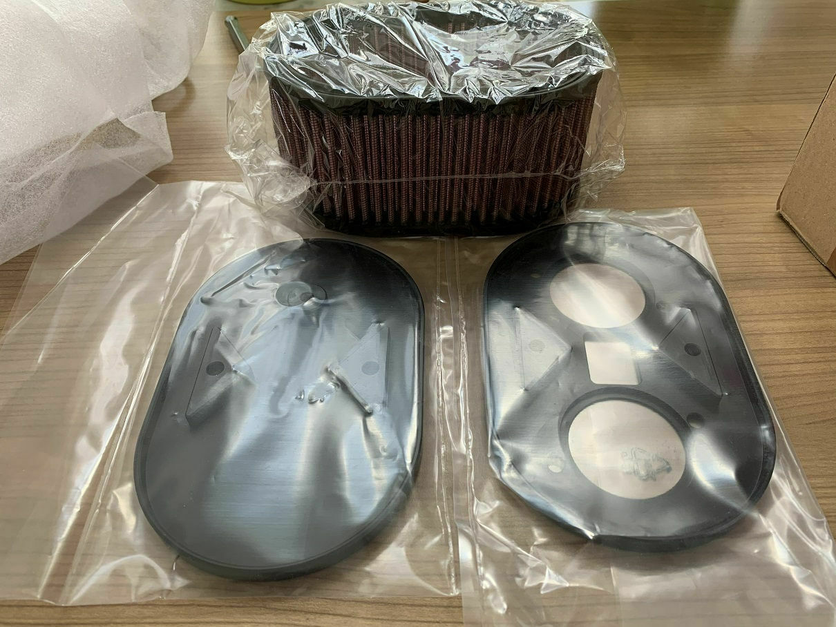

Das waren ja eher Kleinigkeiten. Dann war da noch die Sache mit den Chrom-Luftfiltern. Nun ich bin eigentlich kein Chrom-Fan - ist einfach irgendwie nicht meins. Also gut...so'n paar Sachen sind ok, aber das mit den Filtern wollte mir so einfach nicht gefallen. ;) Hier und da hatte ich schon öfters mal schwarze Filterplatten und natürlich echte K&N-Einsätze gesehen. Also die üblichen Portale sondiert - aber...bei den aufgerufenen Preisen bin ich echt fast vom Hocker gefallen. :eek:
Ich musste echt zwei Mal hinschauen, bis ich realisierte, dass da wirklich "pro Stück" 150 Euro und mehr aufgerufen wurde - ich hatte das immer für den Paar-Preis gehalten. :p
Auch hier war mal wieder ein Tipp (nochmals Danke an Ludibug) aus dem Forum "gold" wert. So hatte ich Kontakt zu Ole Braun, der solche Filter-Patten in diversen Farben und Varianten sowie noch einiges mehr im Programm hat. Wirklich top war auch das Telefonat mit ihm, echt ein total netter Kontakt. So kam es auch, das sich alsbald ein "Paar" schwarze Alu-Platten und zwei originale K&N Filter auf den Weg zu mir machten. (Hier sei schon mal verraten - da kommt vielleicht noch mehr. Sicher bald in einem anderen Artikel hier zu lesen und sehen.)
Verarbeitung, Haptik und Optik wirklich absolut klasse - solche Sachen machen echt Spaß! Man merkt auch immer wieder, wenn die Menschen hinter den Produkten mit Herzblut dabei sind.
Die Platten mussten samt der Filter natürlich zeitnah in den Käfer einziehen. Zum Vergleich mal ein Bild wo rechts noch der Chrom-Filter drin ist.
Wie das immer so ist, folgt eins aufs andere. Bei den Chromfiltern war die Gehäuseentlüftung links auf den Filter gelegt. Einerseits zwar ganz gut gelöst - andererseits nicht wirklich schön und...der Käfer darf mit seiner EZ vor 04/73 auch ins Freie entlüften. So "stören" die Gase aus dem Kurbelgehäuse dann auch nicht die Gemischaufbereitung im rechten Vergaser.
Also musste auch eine neue Kurbelgehäuseentlüftung her. Nun mag ich auch optisch die klassischen Boxen nicht, die es so am Markt gibt. Es gibt da aber andere, unaufdringlichere Lösungen in Form sogenannter "Tubes".
Diese stammt letztlich von VintageSpeed, wird da aber im Auftrag produziert. Sie weicht in einigen Details und dem Preis (deutlich günstiger) von der direkt durch VS vertriebenen Version ab.
Die Tube wird hinter den Scharnieren der Motorhaube an der "Regenrinne" angeschraubt. Sie hat zwei seitliche Anschlüsse, die dann eben je nach EZ via kleiner Filter ins Freie oder aber in die Luftfilter der Vergaser entlüften. Außerdem zwei Anschlüsse für die Ventildeckel und einen für den Öleinfüller - hier sitzt beim Serienmotor der originale Anschluss. Bei mir ist allerdings der linke Anschluss für den Ventildeckel "tot" gelegt, habe nur rechts einen Anschluss direkt im Zylinderkopf. (Bild vom eingebauten Zustand siehe unten.)
Dann gab es auf Anraten der Werkstatt noch neue Zündkerzen - Bosch WR 78. Hintergrund war die bessere Performance wenn die Kerzen mal im Leerlauf verrußen. Vorher waren NGK B6ES drin.
Tatsächlich hat sich das Laufverhalten etwas verbessert - oder ist es doch nur Einbildung? Manchmal passiert das ja.
Nun kommen wir dann zum (vorläufigen) Endergebnis der Optimierungen.
So gefällt mir das schon sehr gut - und bevor jemand fragt: Ja...die Motohaube ist mittlerweile auch wieder drauf. ;)
Das war es dann auch vorerst - Fazit bisher: Ein teurer Spaß aber letztlich doch die richtige Entscheidung. Und keine Sorge...auch der nächste Artikel wird sicher keine 2 Jahre dauern. ;)

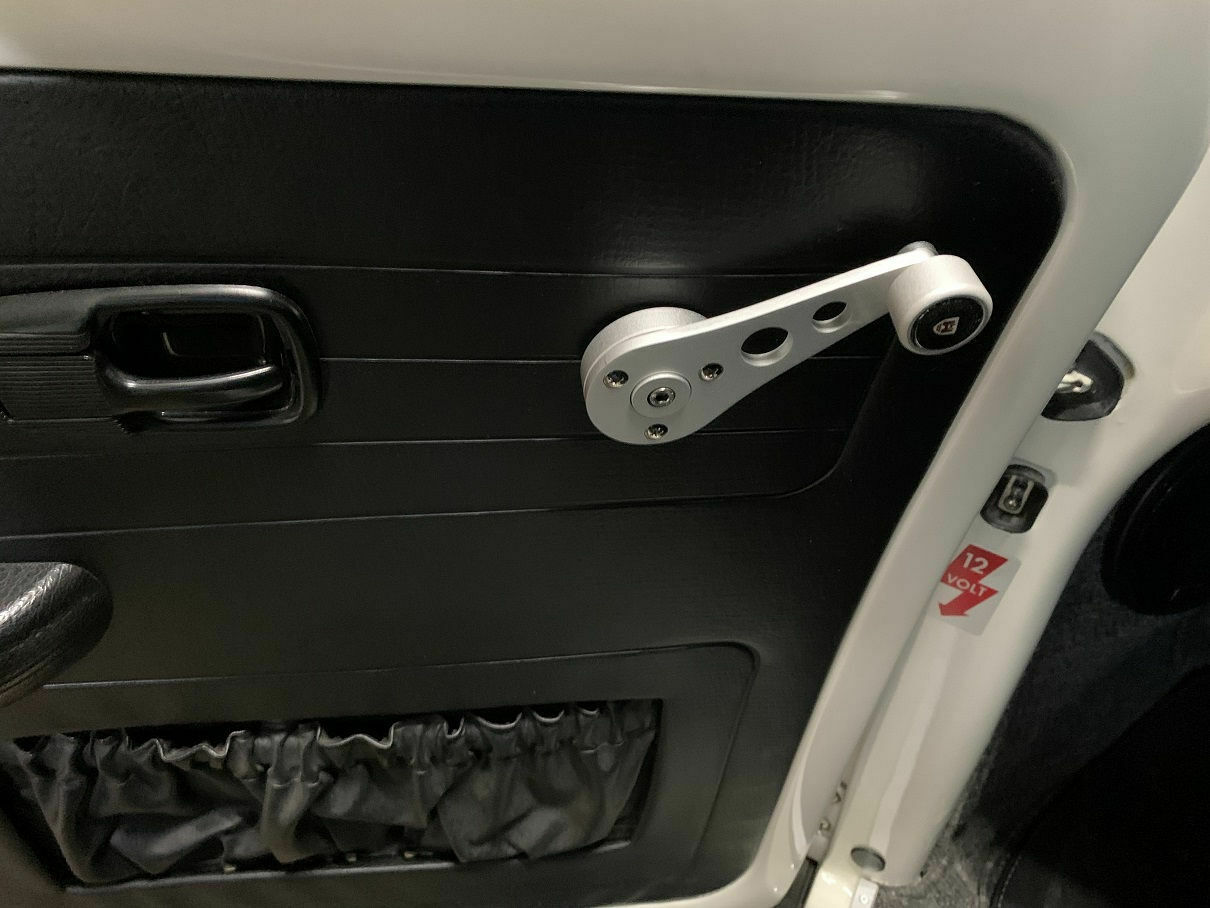

Danach brach mir doch vor ein paar Wochen zum dritten Mal die Fensterkurbel auf der Fahrerseite ab. Nachdem ich die Reststücke, zugeben etwas wutschnaubend :D, durch die Werkstatt gepfeffert hatte, musste mal was anderes her. Und bevor die Frage aufkommt: Nein das Fenster klemmt nicht, es lässt sich eigentlich recht fluffig in beide Richtungen Kurbeln. ;)
Nachdem mir nichts so richtig gefallen hatte, entschied ich mich letztlich für die Alu-Variante in der "Wolfsburg-Edition". Gleich vorweg: Gefällt mir immer noch nicht zu 100% - aber fügt sich optisch ganz gut zu den Speichen meines raid 1 Lenkrads ein.
Mal schauen, eventuell muss man die Kurbeln noch schwarz machen (lackieren, eloxieren...) oder vielleicht doch polieren? Kommt Zeit (und die ist gerade nicht da), kommt Rat.

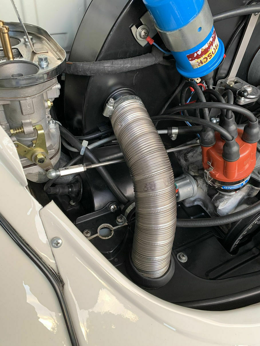

Bei mir ist das in Sachen Käfer immer schon das Thema "Doppelvergaser". Irgendwie ein Traum, aber doch immer wieder verdrängt - warum? Angst das es zu komplex ist, der Käfer nicht mehr so unkompliziert läuft usw.
Aber da war er nun, mein ganz persönlicher YOLO-Moment (You only live once oder man lebt nur einmal) - die Sache war also geritzt, jetzt oder nie.
Da ich mir den Einbau zutraue, aber vor dem Abstimmen immer noch (vielleicht unbegründet) "Angst" habe und der Käfer ohnehin zur HU/AU muss(te), wählte ich diesmal den "einfachen" aber recht teuren Weg: Ich hab es machen lassen - in der Größenordnung zum ersten Mal seit der Resto vor 8 Jahren (:eek: so lange ist das schon her, seit wir angefangen haben).
Da ich mich zuletzt in Wuppertal - die meisten werden jetzt wohl wissen wo ich gewesen bin - gut aufgehoben gefühlt hatte, dort mal nen Angebot angefragt. Nach kurzer Abstimmung vor Ort war auch hier alles geklärt. Dennoch habe ich immer so'n latentes "Magengrummeln" wenn mein Käfer nicht in meiner Garage steht - liegt sicher noch immer an den schlechten Erfahrungen zu Anfang meiner Käferzeit...ein gebranntes Kind scheut eben das Feuer. :rolleyes:
Was sollte gemacht werden:
  • Umbau auf Doppelvergaser-Anlage inkl. Abstimmung
  • TÜV-Eintragung DV-Anlage
  • HU/AU
Das es 40er Weber werden sollten war ja klar. :cool: Ich erwähne jetzt nicht, das ich schon mal zwei (!) Pärchen 40 IDF 68/69 im Keller hatte und diese dann doch wieder abgegeben habe...die Sache mit dem vor sich herschieben. :rolleyes:
Nach Abstimmung/Empfehlung der Werkstatt wurden es fabrikneue 40 IDF 70. Natürlich nicht einfach aus dem Karton, sondern mit 5. Bypass-Bohrung, komplett geprüft und natürlich individuell auf meinen Motor eingedüst. Dazu alles was man sonst so braucht: Drehgasgestänge, Ansaugstutzen etc.
Wie das immer so ist und das meine ich wirklich gar nicht böse, dauert es dann doch meist länger als geplant...und genau so häufig treten "Komplikationen" auf. Das kenne ich ja nur zu gut aus meiner Resto-Phase. Konkret fing es mit dem Serien-Gebläsekasten und dem Platz für die Vergaser an. Mal geht es sich einigermaßen aus und mal wird es sehr eng. Wie sollte es anders sein? In meinem Fall wurde es natürlich sehr eng.
Welche Varianten gab es nun? Also entweder mit dem Gummi-Hammer "sanft" in Form bringen oder doch auf nen "30 PS Style" Gebläsekasten gehen. Ich entschied mich der Empfehlung für die zweite Variante zu folgen. Nicht zuletzt auch, weil so einfach mehr Platz ist und man eben besser an die Vergaser kommt. Nun ja und so'n mit dem Hammer geformter Kasten passt ja auch nicht ganz zum Gesamtbild des Fahrzeugs..da is ja schon so'n gewisser Anspruch dabei. ;)
Weiter ging es bei der Abstimmung. Da fiel nämlich auf, dass das Spiel auf den Kipphebelwellen nicht passt. Dort zu locker und hier zu stramm. Ich muss zugeben, ich war da nie dran - wenngleich mir zumindest das lockere Spiel und der "laute" Ventiltrieb durchaus nicht verborgen geblieben waren. Ich dachte nur eben das muss wohl so. :confused:
Nun ja, lange Rede kurzer Sinn: Seit gestern steht er wieder in meiner Garage, wenn auch etwas später als gedacht. Vor allem aber leider (deutlich) teurer als geplant. Das Ergebnis kann sich schon sehen und erst recht fahren lassen. Blöderweise war gestern nicht viel Zeit, nur eben die paar Kilometer von der Werkstatt. Heute regnet es natürlich seit "Monaten" zum ersten Mal wieder. :mad: Ich gönn' es der Natur.
Das Dauergrinsen habe ich gestern aber kaum ablegen können. Er fühlt sich irgendwie "befreit" an, Power satt. Ich war ja mit dem zuletzt verbauten 39er Einzelvergaser schon sehr zufrieden - absolut keine Probleme mehr in den letzten zwei Jahren. Aber allein der Sound beim Beschleunigen...nennen wir es das "infernalische Brüllen" der Vergaser...ach...herrlich. An dieser Stelle will ich anmerken, dass mich unnötiger Lärm auch stört - aber dieses Geräusch ist echt Musik. Nicht zu laut, einfach schön sonor. Ich verstehe aber auch jeden der damit nichts anfangen kann. ;)

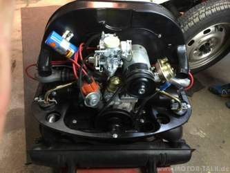

Vergaser - mal wieder... :rolleyes:

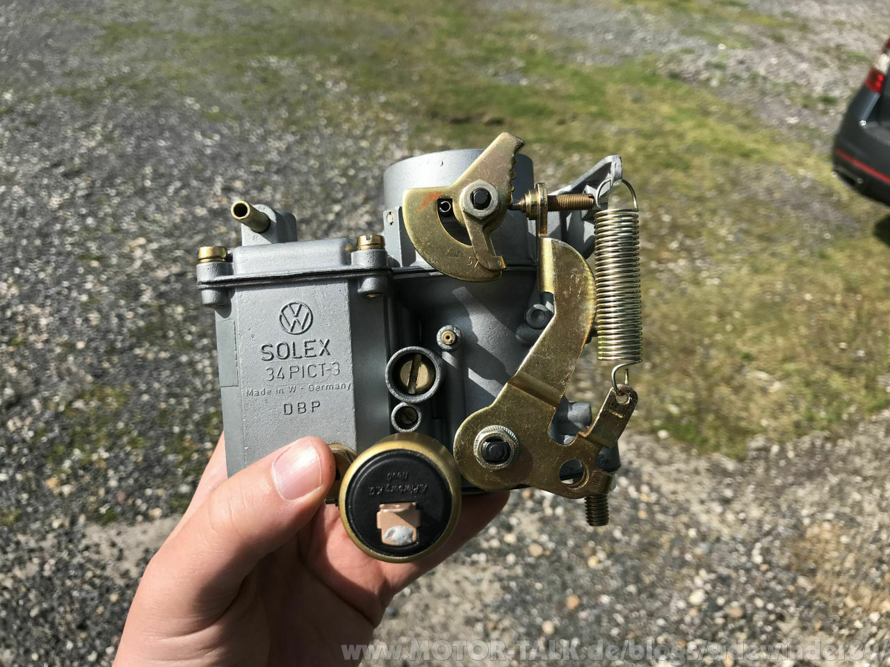

Ein Thema was mich ja irgendwie seit Abschluss der Resto begleitet hat, ist der Vergaser und seine kleinen Marotten. Dachte ich anfangs das Thema mit dem 37er Vergaser (https://www.motor-talk.de/.../...ten-teil-1-der-vergaser-t5048881.html) gelöst zu haben, so hatte ich wohl falsch gedacht. Sobald die Außentemperaturen unter etwa 20 Grad fielen, war der Kaltstart und das Fahren auf den ersten Kilometern eine Qual. Da mir die seinerzeit eingebaute Lambda-Anzeige etwas Aufschluss über die Ursache gab (Abmagern des Gemischs), begann ich etwas mit den Einstellungen und Düsen zu experimentieren - natürlich nicht ohne mir das seinerzeit abgestimmte Basis-Setup zu notieren.
Letztlich half es aber alles nichts, dem Problem war nicht beizukommen - je kälter es wurde, desto zickiger wurde der Käfer (bzw. sein Vergaser). Fast unmerklich schlug mir das schleichend so aufs Gemüt, dass ich stetig die Lust am Käfer verlor. Es wurde immer deutlicher das hier nochmals Handlungsbedarf herrscht - würde es so bleiben, würde ich den Käfer wohl über kurz oder lang abgeben.
Als es im Forum wieder einmal um das Thema "Umbauvergaser à la 37er/39er" ging, berichtete ich von meinen Erfahrungen und riet natürlich ab. So ergab es sich aber, dass ich durch das Feedback einiger anderer doch auch positive Erfahrungen hörte und ich zudem offenbar mit meinen Problemen nicht allein zu sein schien. Nach entsprechendem Anraten nahm ich Kontakt nach Radevormwald auf und schilderte dem dort ansässigen Vergaser-Spezi meine Probleme via Mail. Bereits am nächsten Morgen hatte ich eine kurze Antwort und die Bitte doch mal anzurufen. Gesagt getan - ich stand gerade ohnehin in einer Vollsperrung auf der Autobahn - das Gespräch entwickelte sich sehr positiv, das Verhalten meines Vergaser war bekannt und die Ursachen konnten mir am Telefon bereits grob erläutert werden. Das Ganze hörte sich auch für mich als mehr oder minder Laien schlüssig an. Auch bekam ich das Angebot meinen Vergaser, nach Besichtigung, eventuell "retten" zu können.
Ich hatte jedoch einen anderen Plan - lieber einen "neuen" Vergaser, der von Grund auf entsprechend aufgebaut wurde, als jetzt eventuell etwas "verbasteltes" noch weiter verbasteln. Außerdem hätte ich den alten Vergaser einschicken bzw. aufgrund der örtlichen Nähe abgeben müssen und der Käfer hätte wieder gestanden - so konnte ich ja zumindest bei warmen Außentemperaturen wenigstens halbwegs fahren.
Nach etwa drei Wochen erhielt ich den ersehnten Anruf und der neue Vergaser war zur Abholung bereit. Auf dem Prüfstand vorab getestet und nach Angaben zu meinem Motor-Setup entsprechend bedüst und eingestellt. Bei der Abholung erfuhr ich noch, dass alle Vergaser vor Auslieferung getestet werden, um hier schon mögliche Probleme weitestgehend auszuschließen. Man versprach mir er würde laufen - ich bin ja bei solchen Versprechungen mittlerweile sehr vorsichtig geworden.
Erwartungsvoll ging es natürlich auf direktem Weg zum Käfer und keine 10 Minuten nach Ankunft war der neue Vergaser auch schon montiert. Da ich ihn vorher nicht bewegt hatte und es gerade etwa 9 Grad hatte, also auch perfekte Bedingungen für den ersten Test. Nach ein paar Sekunden orgeln - die Schwimmerkammer war ja leer - sprang er an und....er lief, tatsächlich von ganz allein. Kein halten mit dem Gaspedal, kein Bocken nichts - er ist einfach so angesprungen. Ich konnte es in dem Moment tatsächlich kaum glauben. Auch die ersten Meter verliefen im Gegensatz zu vorher vollkommen normal - so wie man es erwarten würde, kein Magerruckeln, kein Bocken. Und die Werte auf der Lambda-Anzeige passten auch.
Auch jetzt einige Monate nach dem Wechsel bin ich immer noch begeistert wie gut der Käfer anspringt und läuft - einfach klasse und der Spaß am Käfer ist auch wieder da. Man merkt vermutlich, wie groß der Stein ist, der da glücklicherweise abgefallen ist.

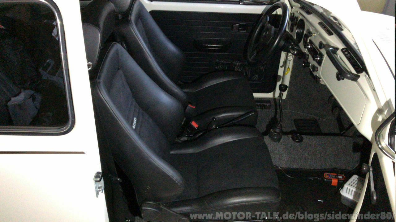

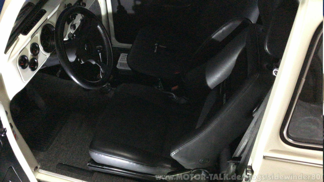

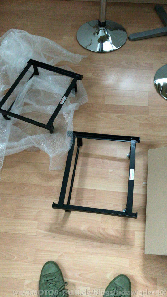

Die Sitze.

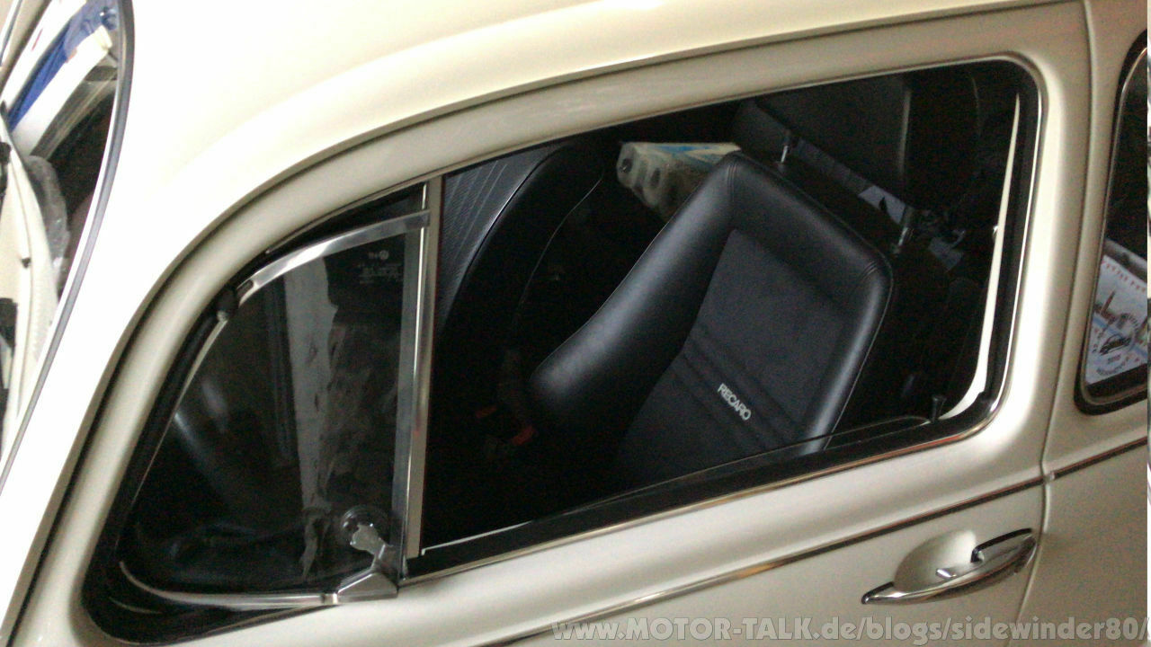

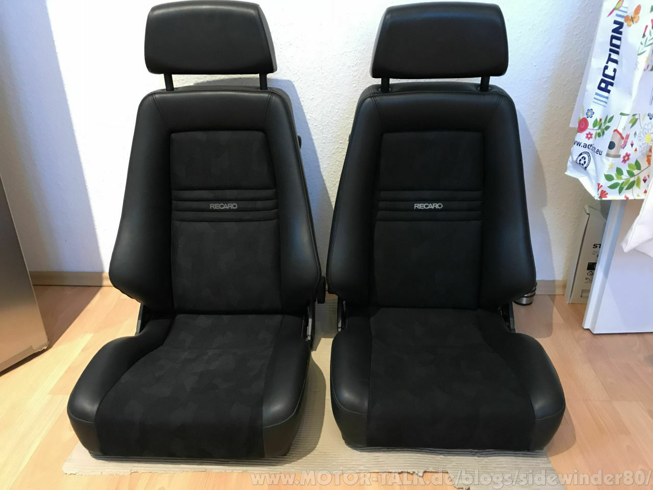

Der ein oder andere "Originalo" wird jetzt sicher mit dem Kopf schütteln, aber auch im Innenraum ergab sich in letzter Zeit immer wieder der Wunsch nach Veränderung. Konkret ging es um das Gestühl im Käfer. Da er aufgrund der Tieferlegung ohnehin schon etwas sportlicher ausgelegt ist, passten die originalen Sitze eigentlich von Beginn an nicht ganz zum Fahrverhalten. Klar sind sie im Sofa-Stil gemütlich, bieten jedoch keinerlei Seitenhalt und waren alles andere als straff - darauf waren sie natürlich auch nie ausgelegt, keine Frage. Hinzu kommt, dass der Kunststoff-Bezug gerade im Sommer regelmäßig für einen feuchten Rücken sorgt. Also in Summe irgendwie suboptimal.
Wirklich lange war ich auf der Suche nach dem, was wohl in den Käfer einziehen könnte. Irgendwann kristallisierte sich heraus, dass sich Sitze vom Porsche 924 wohl optisch ganz gut einfügen würden. Allerdings ist das ja auch kein Modell von gestern, demnach sind die Sitze entweder ziemlich fertig und bedürfen einer Überholung, bereits toll aufgearbeitet oder aber ziemlich verbastelt bzw. billigst für den Verkauf aufgemöbelt. Bei dem ein oder anderen Angebot in den bekannten Untiefen des Netzes kam ich entweder knapp zu spät oder man meldete sich auf Anfragen nicht zurück.
Parallel war ein Kumpel auf der Suche nach Sportsitzen für seinen alten Mini. Er hatte recht schnell Glück und fand ein paar nahezu neuwertiger recaros. Als diese bei ihm ankamen, war ich echt angetan - unauffällige Optik und recaros sind ja auch irgendwie nen Klassiker. Zudem ließ sich wirklich gut darin sitzen. Und wie der Zufall es manchmal so will, rief mich besagter Kumpel einen Tag später an. Er hatte die Suchanfrage noch laufen und es gab tatsächlich nochmal genau das gleiche Paar - zwar etwas gebrauchter als seins, aber dennoch in sehr gutem Zustand. Nach kurzer Verhandlung war das zweite Paar also mein und ein paar Tage später dann auch da. Dann noch kurz zwei oder drei Runden mit dem Polster-Reiniger aka. Nass-/Trockensauger drüber und die Sitze sahen aus wie neu.
Für den Einbau gibt es von Wiechers entsprechende Konsolen und Laufschienen, sodass die Montage im Käfer tatsächlich sehr unkompliziert verlaufen ist. Das Ergebnis kann sich sehen und "sitzen" lassen. Endlich passen Gestühl und Fahrwerk zusammen - optisch finde ich das auch keineswegs zu aufdringlich. Und keine Sorge, der Käfer wird kein Rennwagen - aber endlich muss man sich in langgezogen Kurven auf der Landstraße nicht mehr am Lenkrad festklammern und Kopfstützen sind fürs entspannte cruisen auch endlich da. :D

Parallel hatte ich schon neue Trommeln und Beläge für hinten besorgt. Im Übrigen auch eine Odyssee, da die bestellten Trommeln eines namhaften Käfer-Teilehandels leider nicht wirklich passten.
Das alles läge natürlich an meinen Achswellen und das wäre auch normal das man die da stramm drauf machen müsste, so das Fazit besagten Shops aus dem Norden....glaube ich ja sogar, aber selbst mit dickem Gummihammer und Holzunterlage ging da nix. Viel mehr Gewalt wollte ich dann auch nicht über die Wellen in das Getriebe jagen. Also andere Trommeln bestellen - nur wo, die üblichen Quellen haben die zwar im Angebot, aber kaum bestellt man oder ruft an, hieß es dann "Sorry - beim Lieferanten/Hersteller derzeit nicht mehr bestellbar" - egal ob Ate, brembo, TRW etc. :eek:
Am Ende fanden sich tatsächlich noch zwei brembo-Trommeln im Lager eines KfZ-Teilehändlers im Berliner Umland. Die Spannung war natürlich groß als die Trommeln kamen, auch weil sich der Termin für die HU langsam nähert. Glücklicherweise passten diese Trommeln dann so, wie ich es von Anfang an erwartet hätte, etwas stramm aber ohne rohe Gewalt anwenden zu müssen.

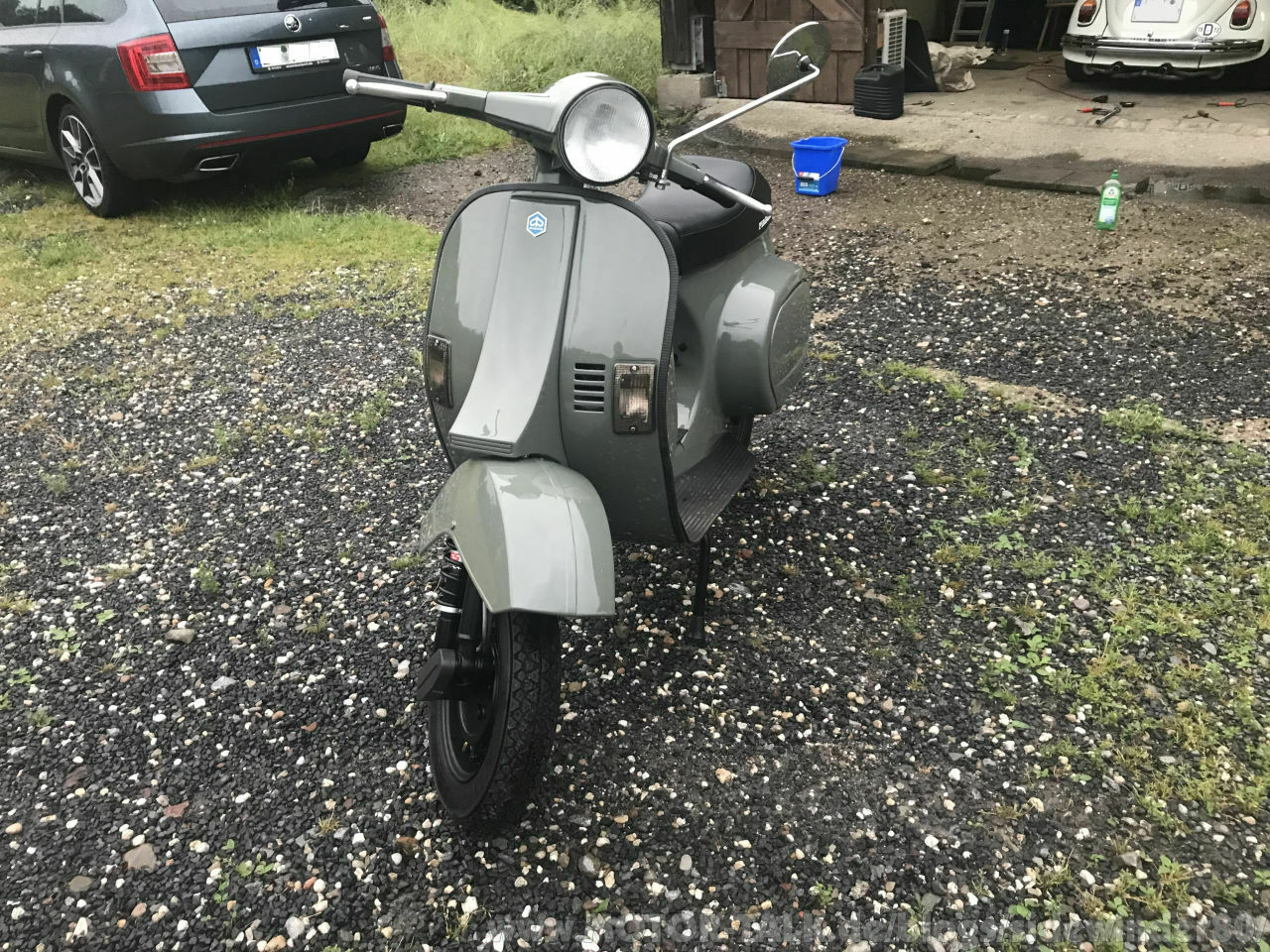

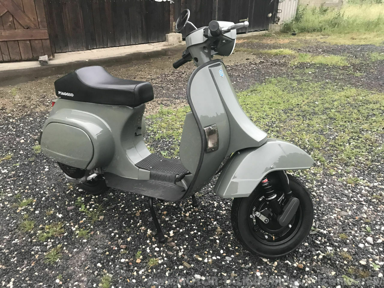

...und andererseits habe ich mir ne alte Blech-Vespa (PK 50 XL) gegönnt. Die musste natürlich auch erstmal auf Vordermann gebracht werden. ;)

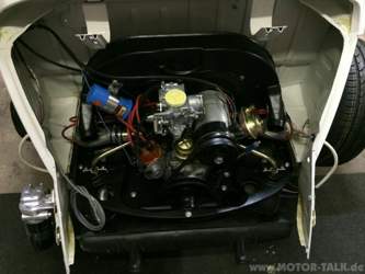

Unglaublich wie die Zeit so vergeht. Der letzte Artikel hier ist schon über ein Jahr alt...da wird es doch Zeit hier mal den Staub abzuklopfen und etwas frischen Input zu liefern. Andererseits es muss ja auch immer erstmal etwas geben, über das man berichten kann. ;)
Was ist also im letzten Jahr alles passiert? Fangen wir vorne an, im wahrsten Sinne des Wortes, denn das Ende des letzten Artikels ließ ja erahnen, dass wir an die Vorderachse gehen mussten. Die Traghebel hatten in den Rohren für meinen Geschmack (und vermutlich auch für den TÜV) etwas zu viel Spiel. Da man ja immer erst hinterher schlauer ist, hatte ich die Lager der VVA nicht gleich schon bei der Resto neu gemacht. Ja ich weiß...
Die Vorderachse
Da war sie also die erste Baustelle des Jahres - nützt aber alles nichts und deshalb haben wir die Achse zunächst ausgebaut, alles wieder in Ordnung gebracht und wieder montiert. Gedauert hat das Ganze nur 3 Tage - wobei ich fairerweise dazu sagen muss, dass wir immer nur abends nach der Arbeit schrauben konnten. Und wie das immer so ist, fallen einem dabei ja auch gleich noch ein paar weitere Sachen auf, so hatten sich auch zwei Manschetten der Lenkhebel schon verabschiedet. Die kamen dann auch gleich neu.
Am Ende der Aktion musste natürlich die Spur noch eingestellt werden. Wir haben das zwar wieder so grob eingestellt, aber da mussten doch die Profis nochmal ran. Ich hatte daher einen Termin in Wuppertal bei einer bekannten Käfer-Werkstatt. Hier sollte mal ein geschultes Auge auf die Vorderachse und auch gleich auf die Bremsen schauen, abschließend noch Spur und Sturz rundum prüfen und einstellen. War nen netter Kontakt, Achse und Bremsen waren schnell eingestellt und zur Achsvermessung ging es außer Haus.
Tja und manchmal treibt der Zufall ja ein komisches Spiel...der Betrieb wo die Vermessung stattfinden sollte, hatte meinen Termin "verbaselt" und leider keine Zeit für mich. :mad: So kam es nach einem kurzen Telefonat dazu, dass ich in Wuppertal Ronsdorf in einer kleinen freien Werkstatt landete, die zufällig eine nigel-nagel-neue Vermessungsanlage hat. Aber das war noch nicht alles, der Senior-Chef war vor seiner Selbstständigkeit Meister bei VW und stammte da aus der Käfer-/Bulli-Zeit. Auf dem Hof standen auch gleich noch zwei weitere Käfer und wir kamen schnell ins Gespräch. Prompt bekam ich sogar eine der gerade für die Mittagspause fertig gewordenen Grillwürste angeboten - sehr lecker übrigens.;)
Nach der Pause nahmen wir meinen Woody in Angriff - was soll ich sagen, der Unterschied ist wie Tag und Nacht. Der Wagen lag noch nie so gut auf der Straße wie nach dieser Achsvermessung. Dabei kam natürlich auch raus, dass die Hinterachse völlig verstellt war - was wiederum sehr interessant ist Denn eigentlich ist er ja vor zwei Jahren in D'dorf :rolleyes: zum einstellen gewesen und seither hatten wir an der Hinterachse nichts mehr gemacht. Wie dem auch sei, den Laden in Wuppertal kann ich nur wärmstens empfehlen. Wer also ne gute freie Werkstatt in der Ecke sucht, der darf sich gerne bei mir melden...;)

Nachdem ich mich ein wenig schlau gemacht hatte, fiel meine Entscheidung auf ein Zt-3 Kit von Zeitronix. Kostentechnisch im guten Durchschnitt, die Kits liegen alle so im Bereich zwischen 200 und 300 Euro. Auch hier kann ich den Service sehr empfehlen, schnelle Antworten und noch schnellerer Versand. Was ich beim Zt-3 als enormen Vorteil für meine Zwecke sah: Das Gerät ist dreigeteilt - Sonde mit Kabel, "Lambda-Computer" und Anzeige. So konnte ich das Kabel schön durch vorhandene Öffnungen vom Auspuff in den Innenraum links unter die Sitzbank führen. Hier fand der Lambda-Computer seinen Platz, denn hier lag schon prophylaktisch ein Kabel mit Zündungsplus. Die Anzeige konnte ich ebenfalls recht elegant unter dem Teppich entlang des Mitteltunnel nach vorne führen. Die Anzeige "pappt" nun erstmal direkt vor dem Schalthelbel auf dem Mitteltunnel - dank Klettbefestigung ist sie auch flux aus dem Sichtfeld entfernt, wenn sie mal die Optik nicht stören soll. Die ganze Montage hat keine Stunde gedauert.
Jetzt hieß es erstmal ein paar Meßfahrten vornehmen und gucken wo sich der Lambdawert mit dem aktuellen Setup so befindet. Zuletzt wurde er beim Einbau des Vergasers vor etwa einem Jahr geprüft. Schnell stellte sich heraus das er nun tendenziell etwas zu mager lief - nicht viel aber etwas zu sehr. Das war insbesondere auch im Leerlauf der Fall. Mit den Erkenntnissen und dem entsprechenden Feedback hier aus dem Forum (hier nochmals vielen Dank an Vari-Mann, rudi1967, kyra55 und all die anderen) habe ich zunächst mal ein paar verschiedene Düsen für den Gaser bestellt und mich rangetastet. Am Ende wurde die Leerlaufdüse etwas größer gewählt und die Einstellungen des Gasers etwas angepasst. Jetzt erreicht er in fast allen Zuständen die erstrebenswerten Lambda 0,85 und stellt sich auch kalt nicht mehr ganz so bockig an. Obgleich es so ganz ohne anfängliche Spielerei mit dem Gaspedal immer noch nicht geht...

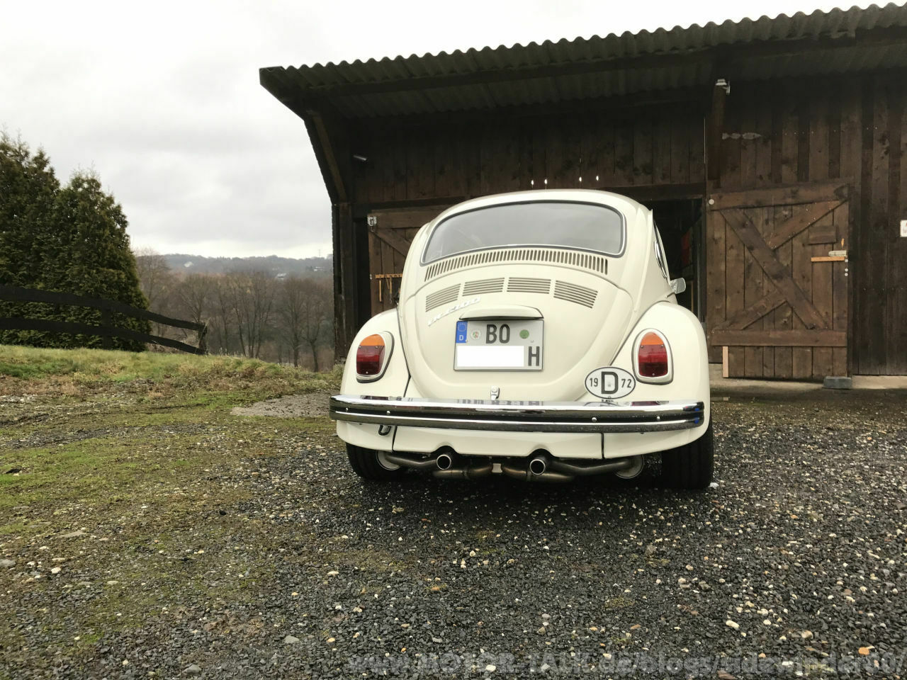

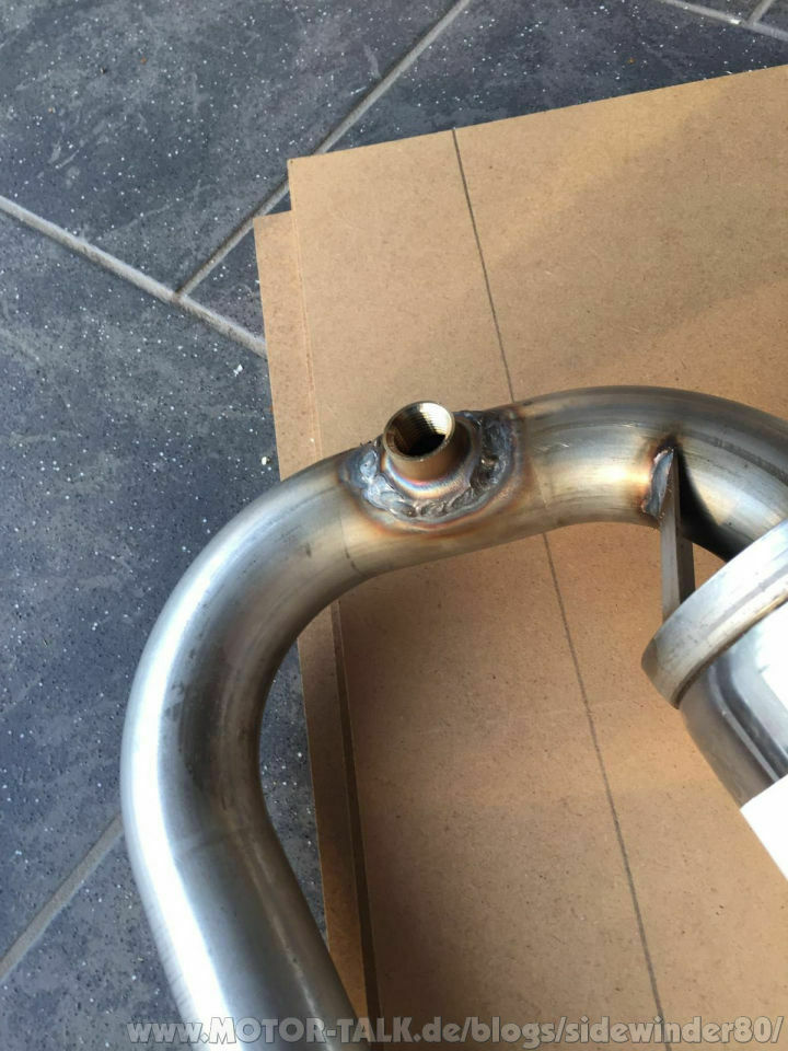

Auspuff
Dachte ich zu Anfang der Saison noch das es dieses Jahr mal nicht so viel zu tun geben würde, war ich jetzt also schon eines besseren belehrt. Meine Auspuff-Wahl fiel auf eine CSP SuperCompetition - warum? Es gibt sogar eine ABE und auch in Sachen H-Zulassung stellt das keine allzu großen Komplikationen dar. Ich entschied mich für die Edelstahl-Variante, die VintageSpeed konnte ich glücklicherweise nahezu verlustfrei wieder abstoßen. Nach etwa 6 Wochen Lieferzeit lag sie dann vor mir die SuperCompetition - schönes Teil :cool:. Macht auch optisch nochmal was anderes her. Die VintageSpeed war zwar auch auffällig jedoch im direkten Vergleich wesentlich dezenter. Vor der Montage musste zunächst aber noch ein Zugang für die Lambda-Sonde implantiert werden - da uns zum Edelstahl-Schweißen die Geräte fehlen, haben wir es kurzerhand abgegeben.
So dauert halt alles seine Zeit. Wir hatten mittlerweile Anfang August und weil ich zugesagt hatte im September bei einer Hochzeit zu fahren, entschloss ich mich die Saison mit dem Serientopf samt TDE-Rohren zu Ende zu fahren. Irgendwie hatte ich wohl schon geahnt, dass es nicht mit "mal eben drunterschrauben" enden würde. ;)
Nachdem die Hochzeitsfahrt erledigt war, gingen wir frisch ans Werk. Zunächst verlief dann auch alles weit weniger kompliziert als gedacht. Zwar mussten die Biegungen des Fächerkrümmers etwas angepasst werden - aber das stellte sich als weniger aufwändig dar, als ich das zunächst annahm. So war die erste Montage schnell erledigt. Allerdings offenbarte sich dann ein nicht zu unterschätzendes Problem. Die Gummileitungen die von der Ölpumpe zum Ölfilterträger im linken hinteren Radhaus führten lagen quasi am Krümmer an. Nun...da sich Hitze und Gummi nur bedingt vertragen musste hier also eine Lösung her, so konnte es nicht bleiben.
Aber für einen ersten Soundcheck ging es: https://youtu.be/sN5nZhphobw
Was also tun - ich holte mir zunächst Rat hier im Forum. Es gab unterschiedliche Ansätze. Der Versuch noch eine der guten Bugpack Filterölpumpen mit Gegenlager im Pumpendeckel und O-Ring-Dichtung zu bekommen, scheiterte leider daran, dass es diese Pumpen nicht mehr gibt und keiner der bekannten oder unbekannten Händler sie noch auf Lager hatte. Und dann musste das Öl vom Filter ja auch noch zum Ölkühler der am hinteren Achsrohr hängt. Nach etwas probieren haben wir uns dazu entschlossen den Filterträger samt Filter an einen neuen Platz zu verlegen. Zusätzlich löteten wir zwei Kupferrohre als Verlängerungen an Ein- und Ausgang der Ölpumpe. So konnten wir den kritischen "Heißbereich" hinter dem Krümmer verlassen und führen die Ölleitungen nun unterhalb der Luftleitbleche nach vorne und folgen ihnen nach oben Richtung Getriebe. Der Ölfilter hängt nun auf der Innenseite der hinteren linken Stoßdämpferaufnahme an der Bodengruppe. Hier ist genug Platz und man kommt sogar beim Ölwechsel noch besser an den Filter als zuvor im Radhaus. Der Weg zum Kühler war von hier aus dann auch nur noch eine Fingerübung.
Blöderweise gab es durch die lange Standzeit der entlasteten Hinterachse einen Kollateral-Schaden - die rechte Achsrohrmanschette hatte aufgegeben.:rolleyes: Und ja, sie war erst vor zwei Jahren bei der Resto neu gekommen. Doch an der Stelle wo das Gummi bei der Produktion verschweißt wurde hatte sich ein Riss aufgetan und so hatten sich 700 ml Getriebeöl verabschiedet. Wir mussten also ungeplant noch eine weitere Schicht unter dem Auto einlegen. Schnell war klar, dass wir die Achse nicht demontieren wollten. Es kam daher nur eine geteilte Manschette in Betracht. Ob das dichthalten wird...nun das muss die Zeit nun zeigen. Für den Moment ist es jedenfalls der Fall.

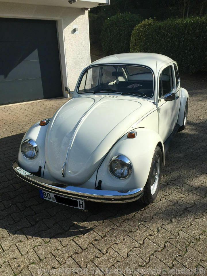

Wobei wenn ich ganz ehrlich bin, habe ich die ersten Runden bereits Anfang März gedreht. Nachdem die Streusalzschicht auf den Straßen durch einen kräftigen Regen weg gewaschen und es zwar kalt aber wieder trocken war, bot sich die ein oder andere Gelegenheit für eine kleine Runde. :) Allerdings mag er die Kälte nicht so recht, bedurfte es doch jeweils einer gewissen, etwas bockigen Warmlaufphase bis er gewillt war zu fahren. Die jetzigen Temperaturen ab 10-15 Grad aufwärts gefallen da wohl Fahrer und Fahrzeug gleichermaßen besser. :D

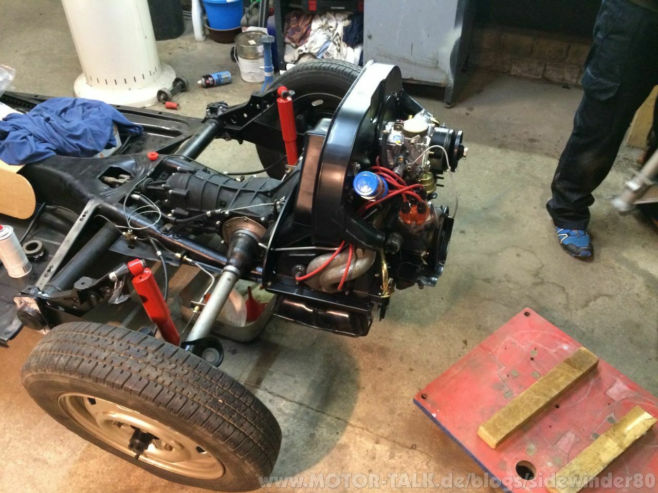

In der Winterpause ist nicht viel passiert. Es gab einen neuen, etwas verstärkten Frontstabi von Tafel-Tuning bzw. letztlich Eibach. Die Empfehlung dazu kam, nach Schilderung der Probleme beim Fahrverhalten (nervöse Vorderachse, Ziehen ins kurveninnere), mal wieder hier aus dem Forum.
Und es hat geholfen. Kein Vergleich zum Fahrverhalten mit dem Serienstabi. Außerdem haben wir uns noch um eine neue Riemenscheibe gekümmert. Den Stein des Anstoßes dazu gab der zeitweise auftretende leichte Ölaustritt hinter der Riemenscheibe. Ich vermutete ein Problem mit der Rückförderschnecke auf der Rückseite der Scheibe. Dazu muss man vielleicht wissen, das die Kurbelwelle auf dieser Seite des Motors keinen Simmering besitzt sondern lediglich eine Ölablenkscheibe. Der Vorteil der neuen Riemenscheibe ist zudem die eingravierte Gradeinteilung, was das Einstellen und Prüfen der Zündung auch gleich erleichtert. Ach ja und schick ist sie dann auch noch.
Auch bei dieser Wahl bin ich den Empfehlungen hier gefolgt. Ob es die Sache mit dem ab und zu unter dem Motor hängenden Öltropfen gelöst hat...nun das muss sich noch zeigen. Der Einbau war nicht allzu schwer. Alte Riemenscheibe mittels entsprechendem Abzieher abnehmen, neue in der Passung etwas anwärmen, dann aufstecken und wieder mit 45nm anziehen. Nur das Blech hinter der Riemenscheibe musste etwas "angepasst" werden - was zum Einen zu einem kleinen Wutanfall :p und daraus resultierend dazu führte, das es auch nochmal zum Beschichter musste. Glücklicherweise ging das echt unkompliziert und schnell. :)
Die ersten etwas wärmeren Tage habe ich dann für eine Komplettreinigung genutzt. Lack, Scheiben, Gummiteile, Innenraum etc. Und damit alles schön glänzt, gab es dann noch 6 Schichten LiquidGlass auf den Lack. :cool:
Jetzt kann die Saison also richtig losgehen. Aber keine Sorge, wie immer wird sie die ein oder andere Tücke mit sich bringen und ich werde dann hier berichten. ;) Die erste Tücke war schon mal, dass die eigentlich neue Zündlichtpistole einfach nur durch liegen im Schrank aufgegeben hat...aber wie war das? Wer billig kauft...mal gucken was es da so gibt.
