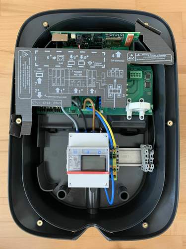

Kannst du mal ein Bild vom Innenleben machen? Mich würde vor allem der integrierte Zähler interessieren und wie der angeschlossen wurde.

Meiner wurde auch gestern angeliefert (Pro), Strombegrenzung ist in 1A Schritten per DIP-Schalter möglich.
Es kann auch optional eine Strommessung mit Stromwandlern am Hausanschluss/Netzeingang realisiert werden falls der Anschluss ein Lastmanagement benötigt.
Der Zähler ist ein klassischer 3phasen Zähler mit RS485-Bus.
Zählerklemmen = Einspeiseklemmen für die Zuleitung
Hier hat ein User ein Bild gepostet.
Die Anleitung kann man übrigens bequem bei Elli herunterladen 😉
Edit: Hier nochmal ein paar Fotos 😉
ID Charger Pro
ID Charger Pro
ID Charger Pro
