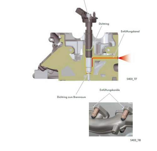

Ich glaube aber, dass bei mir auch die Dichtungen der Injektoren undicht sind, da sich das Öl sicher nicht von der rechten Seite über die Vertiefungen der Haube über den ganzen Motor zieht. Ist auch nicht so, dass er im Öl schwimmt 😉 Die Injektorendichtungen kann man mit der TPI-Lösung nicht abdichten, da man nicht an die undichten Stellen rankommt, ohne die Teile zu demontieren. Außerdem habe ich den Eindruck, dass auch die Ventildeckeldichtung selber leckt, da der Motor hinten ziemlich ölig ist. Ich werde bei Gelegenheit mal versuchen, das zu entfetten und mit 3Bond zu "überpinseln", das ich noch vom alten BMW da habe, der ähnliche Leckagen am Steuerkettenkasten hatte.

Fahrtwind? Vielleicht hast Du eine leichte undichtigkeit an den Injektor-Rückläufen und das was bei dir auf dem Kopf schwimmt ist Diesel. Ich würde dann ggf. mal den Leitungssatz "Rücklauf" oder die Dichtungen von den Verbindern wechseln. Was die Quelle der Undichtigkeit angeht - manchmal hilft es erstmal mit Bremsenreiniger zu putzen (je nach Ölmenge), dann mit Talkum einzustauben und dann nochmal nach einer Probefahrt zu gucken. Das Talkum bindet das Öl lokal wo es austritt und dann kann man manchmal die Stellen besser lokalisieren. Siehe auch Anhang, wegen der Entlüftungskanäle.
Entlüftungsbohrung Injektorzwischenraum
