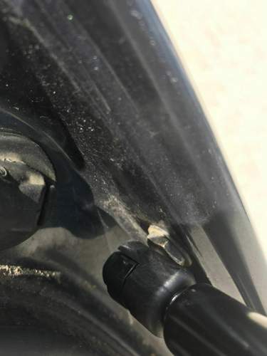

So, ich habe jetzt nach ca. 2 Jahren mal meine Dämpfer vom Skoda gewechselt, die hier mehrfach erwähnt wurden, da sie nicht mehr richtig öffneten und schon am Quietschen und Ölen waren.
Bilanz nach 2 Jahren: Durch die stärkere Beanspruchung der kürzeren Kugelzapfen an der Heckklappe und den stärkeren Dämpfern haben sich meine Kugelzapfen an der Karosse deformiert, sprich sind stark verbogen. Gott sei Dank sind die Gewinde noch heile.
Werde mir neue bestellen und hoffen das diese etwas länger halten.
Anbei noch ein Bild vom Kugelzapfen den ich angesprochen habe.
