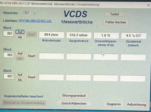

Mein Golf 5, 1,6, 102Ps, BGU hat Probleme das er öfters wenn ich Gas gebe die Drehzahl im Leerlauf bei 1500 bis 2000 Umdrehungen hängen bleibt. Wenn er dann wieder auf 850 Umdrehungen runterfällt nachdem ich mehrmals Gas gegeben habe funktioniert der Leerlauf wie ein Uhrwerk. Bis ich wieder Gas gebe und er wieder oberhalb 1000 bis 2000 Umdrehungen hängen bleibt. Und dann nach ner Zeit langsam wieder runter geht.
Fahren lässt er sich gut. Eigentlich ohne Probleme. Wenn nicht dieses Leerlaufproblem wäre.
Habe den Fehlerspeicher mit VCDS ausgelesen und dann diese Fehlermeldung erhalten: 16891 - Leerlaufregelung.
P0507 - 006 - Drehzahl über Sollwert - Sporadisch
Woran kann das liegen oder welches Bauteil ist betroffen?

Drosselklappe habe ich gereinigt in eingebautem Zustand mit speziellem Drosselklappenreiniger. Danch die Drosselklappe neu eingelernt. Das Problem besteht weiterhin

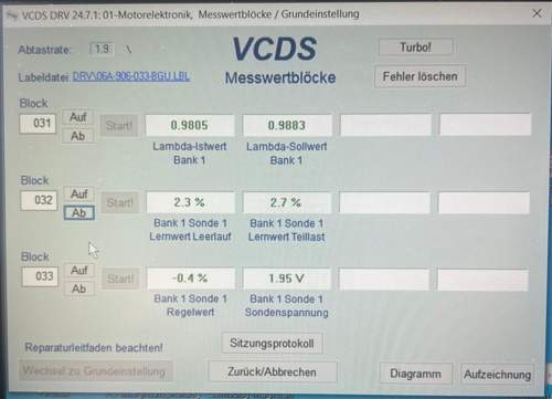

Was sagen Messerblöcke 32 und 33 wegen Falschluft?
@homefs schrieb am 18. April 2025 um 23:10:45 Uhr:
Werd ich mal morgen auslesen und Bilder Posten.
Das Bild ist direkt nach Starten im kalten Zustand.

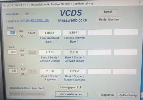

Das Bild ist nach ca. 8min im Stand Motor laufen lasen.
Bild #211486124
Hm! Also das passt beides richtig gut, keine falschluft
Somit kann eigentlich auch kein Einspritzventil offen hängen sonst hättest du da minus Werte
Ich würd zur Sicherheit mal die zündkabel und Zündkerzen anschauen, bin da aber ratlos
