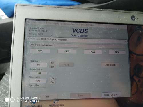

Also Versuche doch mal mit VCDS die Leerlaufdrehzahl um 30Upm zu erhöhen.
Der Wert müsste dann 127 oder 128 sein.
Hatte auch Zündaussetzer (BSE) und seitdem ist es wesentliche besser.

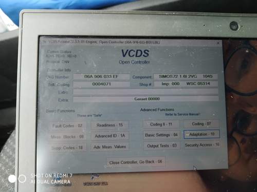

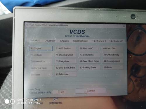

Tachpostmann kannst du mir erklären wie du die Drehzahl des Motors angehoben hast per vcds ? Welches Steuergerät und welcher Kanal ?
Vielen Dank
Da ich mein Recher gerade nicht zur Hand habe, hab ich mal Bilder von einem Kollegen machen lassen.
Hoffe mit den schlechten Aufnahmen und der englischen Version kommst Du klar.
Bekomme mein VCDS am Wochenende wieder zur.
Bilder einfach von hinten nach vorne öffnen.
@tachpostmann schrieb am 26. Juni 2022 um 14:22:51 Uhr:
tachpostmann, vielen vielen Dank , die Bilder haben mir sehr weitergeholfen, hab die Drehzahl auf ca 800 u/min erhoben , seitdem sind die ruckler im stand viel weniger geworden.
