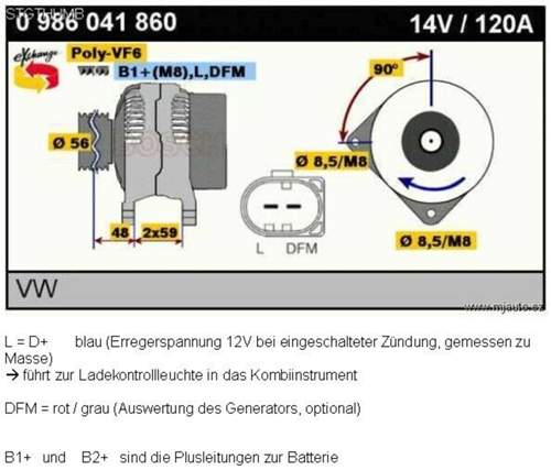

Hast du den Check gemacht, und manuell 12V Erregerspannung auf die D+ Leitung gelegt? Dann muss die LIMA arbeiten. (kann man mit einer Krokodilklemme ganz simple machen) -> B+ und D+ kurzschließen.
Generator-regler-belegung-804627155815278813

Ok, ich habe gerade gesehn dass du ein bild mit geschickt hast.. Heißt die eine Leitung führt zum kombiinstrument. Kann sein dass dann einfach das kombiinstrument n schlag weg hat??
Siehe zweite Antwort in dem Thema:
http://www.motor-talk.de/.../...ht-waehrend-der-fahrt-an-t5326721.html
Und ja, die Leitung führt ins Kombiinstrument, zu PIN12 am blauen Stecker.
Musst nicht heißen dass dies bei dir defekt ist.
Nun sagst du aber die LIMA arbeitet, ich blicke nun nicht mehr ganz durch. 😁

Ich weise aber mal darauf hin, dass auch die D+ Leitung, welche zum KI führt auch einen Schaden haben kann. Außerdem hat sie noch eine Trennstelle (Stecker) im Motorraum.
Die Leitung kannst du mal durchmessen und natürlich auch gegen Masse prüfen. (ggf. Scheuerstelle)
