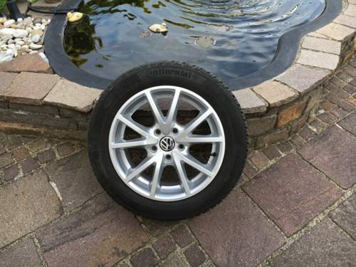

Hallo zusammen!
Ich habe mir für den Winter Platin P53 Felgen in 17" gekauft, allerdings will ich das Platin Zeichen in der Mitte der Felge durch ein VW-Emblem ersetzen.
Kann mir jemand einen Tipp geben, woher ich so ein VW-Symbol am besten bekomme, bei ebay wurde ich erst in Bulgarien fündig 🙁
Außerdem bin ich leicht verwirrt über den benötigten Durchmesser, die Embleme zum Aufkleben werden in 65 oder 70mm angeboten. Ich habe einen Nabendeckel bei einer Felge von mir abgenommen und das aufgeklebte Platin-Emblem entfernt - dies hat aber einen Durchmesser von 68 mm!
Bitte um Eure Expertise
Gruß Günter

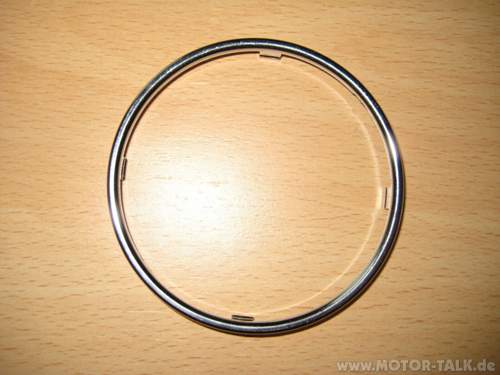

Habe heute die VW-Embleme von "auto-tuning-breuberg" erhalten, 70 mm Durchmesser, ich finde die passen ganz gut und sehen auch gut aus.
Zur Montage habe ich noch den Metallring von den Nabendeckeln entfernt, Emblem dann aufgeklebt, Ring wieder raufgeklickt - so können die Embleme auf keinen Fall mehr abhauen 😉
Jetzt bin ich mit meinen Felgen und meiner Arbeit zufrieden 🙂
Der Winter kann kommen - soll er aber noch nicht 😉
Nabenkappe
Ring
Emblem-aufgeklebt

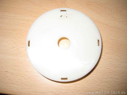

Die Platin-Alufelgen haben ein "rießiges" Loch von ca. 73mm, wenn man die Nabenkappe entfernt. Das Platin Emblem läßt sich aber dann leicht von der eigentlichen Nabenkappe lösen, diese hat nämlich ein Loch von ca. 1cm in der Mitte und das Platin-Zeichen ist bloß geklebt.

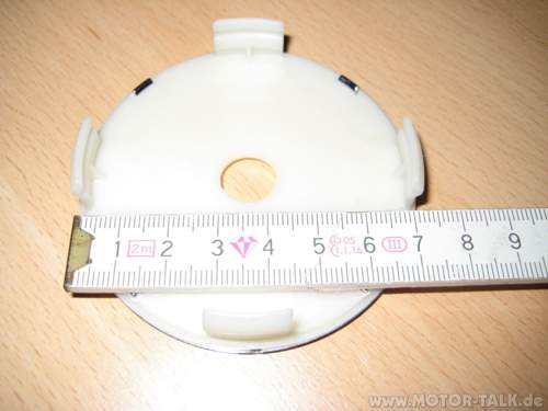

Hab die gleichen Felgen und heute auch die Aufkleber bestellt, aber in 65mm da meine Messung des Deckels 68mm als reinen Durchmesser des Aufklebers ergeben haben es aber nur 65mm zu kaufen gab. Bin mal gespannt obs passt. Wie bekommt man denn am einfachsten den alten Aufkleber ab? Trotz Loch in der Mitte hält der Platin Aufkleber leider sehr sehr gut bei mir. :-(

Danke für den Tipp, aber hier sieht man leider wieder wie schwer es ist eine passende Nabenkappe für diese Felgen zu finden.
Der Krallenabstand c müsste laut meinen Messungen ca. 70mm betragen - in dem Link ist dieses Maß max. 58mm 🙁
Nabendeckel Platin Rückseite
