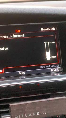

Also hab erstmal ein Liter 5w-30 LL von Castrol bestellt. Damit ich was hab bis ich jetzt zum
Öl Wechsel gehe der in 1800km fällig ist, Wechsel bei 10k mit 5w-40 und Motor Reiniger.
Die Abgase rochen nach Benzin bei einem Motor der warm war abgestellt wurde und nach 2 Stunden circa dran gerochen.
Öl stand steigt nicht sinkt nur.
Bin oft kurz Strecke unterwegs. Sollte mal am Wochenende mal auf der Bahn Gas geben für paar Minuten.

Wenn es die hd Pumpe müsste ja der Spritverbrauch in die Höhe schießen, dies tut der aber nicht. Verbrauch war heute relativ gut aufm
Weg zur Arbeit
Man braucht nicht viel Benzin im Öl um diese Symptome zu bekommen.
Das ist grad der momentane Öl stand, gemäßen Fahrzeug gerade und warm
92 grad Öl.
Eingefüllt hatte ich vor 2000km 750ml genau, da ich genau so viel hatte und die Frage ist
Hab leider Öl verwendet welches keine Freigabe seitens Audi hatte bzw vw.
War aber 5w-30 was im Motor drin war und halt Marken Öl Shell Helix

Da kannst du Öl wechseln oder Beifüllen wie du willst, das wird das Problem nicht lösen. Das Problem ist Benzin gelangt im Öl. Dafür kommen auch keine Fehlermeldungen, ist eben ein mechanisches Problem. Ich würde das Fzg nicht mehr fahren....

Eine wirklich brauchbare Diagnose wirst Du hier nicht bekommen.
Meiner Meinung nach würde sich das Öl eher vermehren, als dass so viel verloren ginge durch Benzin. Aber möglich ist das trotzdem. In aller Regel läuft das aber so: Fahrer X fährt immer Kurzstrecke. Benzin sammelt sich im Öl. Beim Benziner tatsächlich hauptsächlich wegen irgendeines Defekts. Jetzt fährt Fahrer X einmal außergewöhnlich eine sehr lange Strecke, z.B. in Urlaub. Das Benzin verdampft auf der langen Fahrt, das Öl bleibt zurück. Da es zusätzlich verdünnt wurde, stieg vorher zwar der Ölstand, aber tatsächlich wurde der Anteil Öl immer weniger. Was jetzt übrig bleibt ist plötzlich zu wenig - Motorschaden.
2013 gab es deutlich weniger Probleme mit den Abstreifringen. Aber nicht gar keine mehr. Die Höhe der Ringe war immernoch 1,5 mm, die Nut kann sich also zusetzen. Je nach Fahrprofil auch 2013 gut möglich. Ab Mitte 2015 hatte man erst dreiteilige Ringe benutzt, da kann man sich sicher sein, dass nichts mehr zu geht.
Auch das MUSS aber alles nicht sein. Es kommt alles mögliche in Frage. Ventile, Schaftdichtungen etc... In allen Fällen kann der Verbrauch an Öl schlagartig steigen. Auch bei der Ringproblematik. Da kann es einem zumindest so vorkommen, als ginge es von jetzt auf gleich.
Das sollte sich jemand anschauen, der Ahnung hat und sich auch mit dem Motor ein wenig auskennt.
Der Benzingeruch kommt schon alleine bei viel Kurzstrecke zustande. Es sammelt sich dann immer mehr an, als ohne Kurzstreckenbetrieb. Das kleinste bisschen reicht da schon aus. Auch das heißt also nichts.
EDIT: Nicht nur Audi / VW hatte dieses Problem. Auch Ford / Mazda im MX-5 NC der ersten Baujahre. Genau das gleiche. Bezüglich "von jetzt auf gleich": Die Regel bei den MX-5 Fahrern war, dass alles top war. Genug Öl, Motor lief sauber. Dann nach ein paar hundert Kilometern Motorschaden. Diagnose bei Mazda wegen Garantie: Motor trocken, fast gar kein Öl mehr. Garantie abgelehnt. Es hat ewig gedauert, bis der Fehler am Kolbenring auffiel. Das geht also nicht immer schleichend. Ich hatte 2008 auch einen MX-5. Und durchaus Angst. Weil es skurril war, ständig gab es Berichte von plötzlich leerem Motoröl und kein Mensch wusste,wo es hin sein sollte.
Ja auch von Kurzstrecke, also regelmäßig unter 10 Km, häufige Kaltstart.....sollte nach einigen längeren Fahrten Verschwinden.
"Die meisten" TFSI Fahrer Berichten beim Benzingeruch im Öl immer das der Ölstand halt etwas ansteigt,....sei denn bei dir Verbrennt das Öl gleich wieder,....

Also eigentlich hat der 888er kein Problem mehr mit der Pumpe. Das war mehr ein Problem des 113ers und des 111ers. Ich tippe hier auf Ringe. Aber nochmal - ich würde es von einem Profi vor Ort diagnostizieren lassen. Alles rein spekulativ.
Weißer Rauch ist relativ normal, die TSI laufen auch warm selten ohne erkennbares Abgas.
Okay also am besten von einem
Instandsetzer oder Audi diagnostizieren ?
