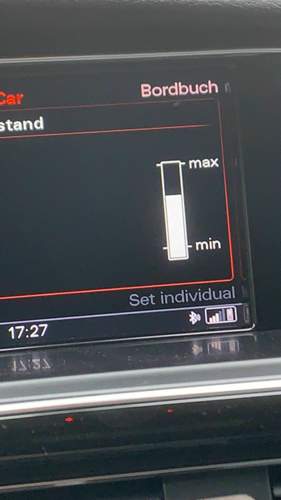

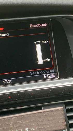

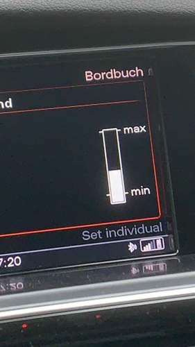

Hab mal ein Liter jetzt Castrol 5w-30 bestellt was halt damals beim
Service von Audi eingefüllt wurde.
1 Bild vor dem auffüllen.
2 Bild nach 250ml circa auffüllen.
3 Bild wieder nach 250ml auffüllen (am Ende waren dann 500ml circa aufgefüllt)

Ja wenn der bei 1000km 500ml sich nimmt dann ist das ja ein Grund. Bis jetzt noch nicht hab glaub ich 300ml gehabt
Du musst schon einen Mix fahren. 333 km Kurzstreckenbetrieb, 333 km Landstraße und 333 km Autobahn mit Volllast. Also so in etwa halt, an die Kilometerangaben brauchst Du Dich jetzt nicht genau zu halten. Aber es bringt auch nichts, wenn Du 700 km Kurzstrecke fährst, 100 Autobahn mit 120 und 200 Landstraße mit 70 - 80.
Dann solltest Du einen Messstab besorgen, wenn keiner drin ist. Eine Stelle suchen, die eben ist und immer wieder gleich genutzt werden kann. Auffüllen auf Max. Genau sein. Dann 1000 km fahren, wie oben beschrieben. Dann zur selben Stelle und wieder messen. Dann aus einem Gefäß mit Skalierung auffüllen auf Max und nachsehen, wieviel es war.
So Pi mal Daumen bringt das nichts.
EDIT: Wenn Du Dir die Urteile und Gutachten zu solchen Fällen mal anguckst, dann stellst Du fest, dass die Gutachter die Verbräuche anpassen, je nachdem, welches Fahrprofil der Kläger angibt. Bei wenig Volllast und Autobahn wird immer davon ausgegangen, dass der Ölverbrauch im "normalen" Betrieb deutlich höher liegt, als gemessen.
