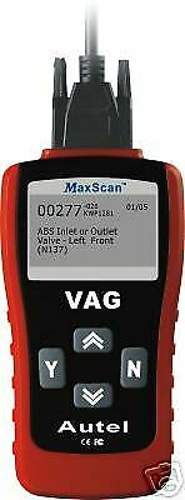

Kennt jemand das VAG405 MaxScan Standalone Gerät? Gibt es für ca. 100EUR. Scheint ursprünglich für den US-Markt konzipiert zu sein. Weiss aber nicht ob der Funktionsumfang reicht und wie schnell gegebenenfalls nötige Updates bereit gestellt werden.
Kann einer von den Experten was zu schreiben?
Vag405-maxscan
Bin sicher kein Experte, aber ich glaube nicht, dass ich mit "hoch" "runter" "Yes" und "No" großartig was programmieren kann.
Laut dem Namen VAG405 (Die Softwareversion wäre dann von 2004) ist da wohl nix mit Golf VI.
Bei dem Gerät geht es wohl mehr um das Anzeigen von Messwerten, Fehlerspeicher auslesen und Servicerückstellung als um Programmierung.
