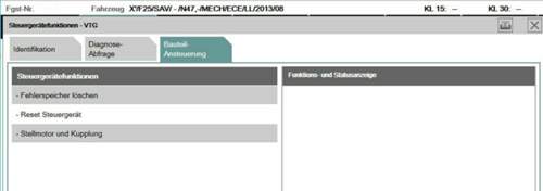

Moin moin aus dem hohen Norden,
ich möchte diesen Fred mal wiederbeleben.
Ich habe ein X3 Bj 09/13 F25 mit einem verbautem ATC 45L VTG.
Ich möchte einen Ölwechsel am VTG durchführen und habe jetzt Tage mit der Recherche verbracht, was das Löschen der Adaptionswerte, Ölverschleißanzeige usw. angeht.
Ich bin mir nicht ganz sicher, ob es bei dem ATC45L eine Ölverschleißanzeige geben wird, es im I*** keinen Eintag zum Löschen gibt. Diejenigen die vom Menüpunkt zum Löschen der Ölverschleißanzeige reden, haben vermutlich VTG 700 verbaut, wo es im Steuergerät diesen EIntarg zum Löschen noch gegeben hat.
Ich habe ältere Versionen (zurück bis 3.41) von I*** installiert, in keiner ist ein Eintrag zum Ölwechsel bz. zum Zurücksetzen der Ölverschleißanzeige vorhanden.
Das die Apaptionswerte nach einem Ölwechsel durchgeführt werden muss, ist unstrittig. Aber wie bzw. womit macht BMW das? Denn der Stellmotor sollte einmal resettet werden.
Mache ich das mit dem Menüpunkt Stellmotor und Kupplung? (s. Fotos im Anhang).
Ich denke mit dem Reset des Steuergerätes wird es nicht getan sein.
Ich wäre über Hilfe sehr dankbar.

@Bono_U2 schrieb am 6. September 2020 um 15:28:38 Uhr:
Moin Moin aus dem Süden ;-)
Für die schnellen X5-Querleser hättest Du vielleicht noch erwähnen können, dass
das ATC4 gemäß Deiner verlinkten pdf-Datei erst in den E70/E71 ab 04/2012 verbaut ist.
Ich kann nur über die Erfahrungen mit dem VTG-Ölwechsel an meinem ATC700 (von 2007)
schreiben (VTG-Ölwechsel durchgeführt, bevor eine Warnung kam).
Kurz zu Deinen Punkten:
1. "Das die Apaptionswerte nach einem Ölwechsel durchgeführt werden muss, ist unstrittig."
Du meinst wahrscheinlich, dass die Adaption per INPA/Rheingold neu gestartet / zurückgesetzt
werden muss? Ich bin nach dem VTG-Ölwechsel einfach ohne Software-Eingriff weitergefahren. Hat
wunderbar geklappt. Die Adaption an das frische VTG-Öl erfolgt(e) dann im laufenden Betrieb.
Nach meinem Verständnis ist der Eingriff per BMW-Software (nur) erforderlich, damit die
den VTG-Öl-Verschleiss meldende Fehlermeldung nicht mehr angezeigt wird.
2. "Denn der Stellmotor sollte einmal resettet werden."
Soweit mir bekannt, ist das nur erforderlich, falls der Stellmotor ausgebaut (und somit
möglicherweise vor dem (Wieder)einbau verdreht bzw. verändert) wurde.
Wie oben schon geschrieben: ich habe zum ATC700 geschrieben. Falls Du technische
Unterschiede zwischen ATC45 und ATC700 bzw. daraus resultierende Unterschiede
bezüglich Zwangsadaption-nach-Ölwechsel und Stellmotor-Reset feststellst/erwartest,
ist Dir die Forumswelt sicherlich für entsprechende Beschreibungen dankbar.
