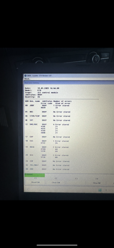

Habe folgendes Problem, habe das VTG komplett getauscht,
Orginalteil-Nagelneu
Seitdem war das Auto in verschiedenen Werkstätten, angefangen von BMW-Niederlassungen bis freie Werkstätten.
Nachdem ich es getauscht habe, ist es ordnugsgemäß angelernt worden, aber die Kalibrierungwerte sind nicht gespeichert und speichern sich auch nicht.
Es leuchtet nur das 4x4 auf.
Ich lege noch ein Foto bei, was bei Ista und Inpa steht
Vllt. gibt es hier jemanden, der mir auch evetuell über TeamViewer helfen könnte, habe selber alle Programme.
Fehlermeldungen INPA VTG
Fehlermeldungen Ista VTG
1 Antworten
Dieser ältere Fehler CF80 wird das Problem sein. Check mal deine ABS-Sensoren. Das VTG lässt sich nicht kalibrieren, weil dazu kein genereller Fehler im XDrive System vorhanden sein darf.
