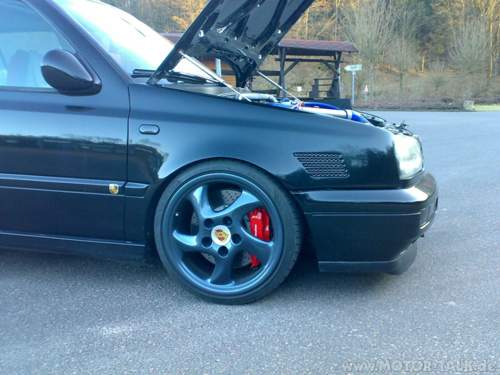

Fällt mir noch ein einen Punkt den viele unterschätzen...Thema- Eintragung/Kosten/Legalität;)
für die Umbauten benötigt man
-Leistungsnachweis
-Karossenfestigkeit/Dauerfestigkeit
-Abgasgutachten
-Bei geänderter Bremse natürlich auch dafür ein Schriebs
-genauso wie für Auspuff und Räder...
je nach Leistung gibt es dann wieder Auflagen für Bremse Fahrwerk ect. man kann sicherlich 280Ps mit der Serienbremse eintragen-Umherfahren möchte ICH aber zb. damit nicht:rolleyes: wer so blöd ist bitteschön-wer weiß wie schnell die 288er oder S3 Bremse am Ende ist wird es sicher nicht machen-zum Vergleich mit der 322er Anlage spiel ich bei der 4 Bremsung von 200km/h noch locker mit einer Hand am Radio....also min.R32 Anlage ist finde ich Pflicht ab 300Ps....weiterhin gibt es soweit ich wieß in Deutschland nur 2 Firmen die Abgasgutachten für 100/200Zeller Kats &spezielle Setups gefahren haben-ansonsten bezieht sich eine Eintragung IMMER auf den Serienkat das sollte man nie vergessen....also...
entweder du gehst zu einer Firma oder lässt dir die Gutachten schicken zb. von ETP
die Geamtkosten belaufen sich zb. bei meinen Umbau auf 1200€ Abnahme+Gutachten-dann ist es aber auch LEGAL und keine Schwarzeintragung wie bei den "ich krieg für 300€ TüV" Leuten:rolleyes:
im Schein sieht das dann so aus....siehe BILDER:

falls es den ein oder anderen Interessiert-die Gesamtkosten belaufen sich mit ordentlichen Teilen bei meinem Umbau bis jetz auf 19.000€. dann steht er so da wie er is. pro Saison (5000km)kommen dann je nach Fahrweise ein Satz Reifen 330€ +Sprit 1000€+St.Versi.340€ und vielleicht ein Getriebe wenn mans übertreibt....:D ansonsten läufts ganz gut bis jetz.

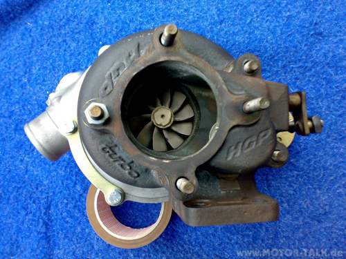

Was haltet ihr denn von dem hier und welches Abgasgehaüse würdet ihr Empfehlen?LG
Im Prinzip fast der gleiche Lader wie ich ihn fahre. Abgasgehäuse min. 0.82 wenn du keine Probleme mit der Abgastemp. bekommen willst bei internem Wastegate. HighFlow muß nicht unbedingt sein.
der Preis ist jedenfalls nicht schlecht. ICH würde Ar 1.06 nehmen kommt zwar etwas später macht aber obenrum noch Banane bei dem Lader & man kann auch mal länger auf dem Pinsel bleiben
Wastegate ist eben ne Frage der Bauweise -Extern lässt aber deutlich mehr Spielraum mit den Abgastemps. wenn man strömungsgünstig baut. beim Internen immer drauf achten das die Wastegateklappe den Abgasstrom ungehindert ins Hosenrohr lassen kann-da ist zb. der HGP R30 Lader mit dem alten FordStyle Gehäuse etwas im Nachteil (siehe Bild) da sich die Abgaströme dort behindern...funktionieren tut es trotzdem wenn man kein Dauervollgaspilot ist....;)
