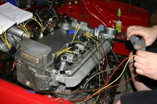

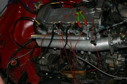

Habe für den 2er den Motorkabelbaum für die freie ame motronik mit r32 zündspulen, launchcontrol, breitbandlamda ect gemacht..
Ein neues grundkennfeld habe ich auch schon geschrieben mal sehen wie es dem vr gefällt..
Die wurstfinger sind meine auf dem ersten bild 😁
