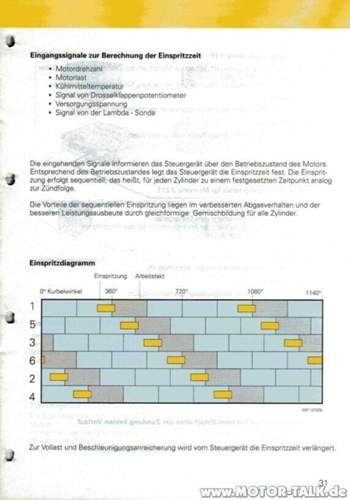

dann ist ja gegeben das fun ke zur rechten zeit  da  und düsen spritzen und angetaktet werden nach deinen aussagen
dann bleibt eigentlich nur noch das die einspritzzeiten zum falschen zeitpunkt und oder mit falscher länge stattfinden
oder aber  ventile schließen nicht richtig  das würdest du in der kompression sehen
wenn das stöchometrische gemnisch nicht zum rechten zeitpunkt erzeugt wird   also falscher einspritzzeitpunkt oder dauer
dann zündet da auch nix
schau mal unten
Einspritdiagramm
