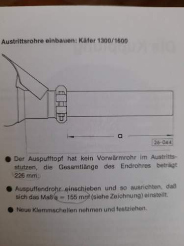

Klingt alles ganz toll. Wichtig ist dann, daß das Vorwärmrohrende im Auspuff dem Originaltustand entspricht und man die richtigen Endrohre hat. Laut VW wird die Einstecktiefe durch das Rohr bis zum Vorwärmrohr gemessen und nicht außen!!
Laut meinem schlauen Buch macht man das doch nur beim 1200er so. Oder verstehe ich das jetzt falsch?
@Jamilegst schrieb am 4. September 2023 um 11:18:14 Uhr:
Die TDE Endrohre sind 250mm lang. Bis zur Schelle konnte ich soeben 175mm messen. Bedeutet, das die Endrohre so ca. 75mm tief montiert sind. Was gemäß Handbuch passen müsste.
Wäre da nicht a = 179 mm handbuchkonform?
Doch trotzdem wird es das Problem eher nicht sein...

"Laut meinem schlauen Buch macht man das doch nur beim 1200er so"
nein, gilt für alle Motoren (1,2 - 1,6 L)

Ich denke mal, dass das ganze leicht nach dem Ejektorprinzip funktionieren soll. Bei der doppelten Vorwärmung dann auch noch beidseitig.
Es gab glaube ich die originalen Endrohre in drei Längen, bei heutigen Nachbauten ist sicher alles offen. Die Angabe mit dem Überstand außen bezieht sich doch nur auf originale Fahrzeuge, die in Bezug auf Auspufftopf und Endrohre mit zum Modelljahr passenden Originalteilen bestückt werden. Das ist ja heute absolut unmöglich zu gewährleisten. Man muss ja schon froh sein, wenn das Vorwärmröhrchen überhaupt beim Endrohr im Topf steht.
Von daher hat es eigentlich keine Aussage, wie weit die Rohre außen überstehen. Für die Funktion ist ja nur ausschlaggebend wie weit das Röhrchen innen ins Endrohr ragt.
Da die TDE-Endrohre einen größeren Innendurchmesser haben, müsste das Röhrchen möglicherweise für den gleichen Sog weiter ins Endrohr ragen. Wäre mir aber zu heiß das durchzuziehen.
Richtig, hier verdanken wir den beiden Herren Bernoulli die physikalische Beschreibung des verwendeten Prinzips.
Am 5. Nov. 2021 spätnachts habe ich die Funktion in Kürze beschreibend skizziert - Suchbegriff "Injektor" müsste auch gehen.
Viel Erfolg dabei und liebe Grüße aus dem fernen Wien
Inschinehr

Wenn ihr nochmals das von mir geteilte Bild anseht habe ich mit Bleistift eine zusätzlich Maßhilfslinie eingezeichnet - das ist in echt gemessene 250mm. Also gehen meine Endrohre genau bis dorthin.
Ist egal wie lang die Rohre außen überstehen. Das ist "nur" Optik. Technisch ist der Abstand zwischen Vorwärmrohrende zum Abgasendrohr interessant. Hat der Auspuffbauer 5 mm zu kurz gemacht, muß halt das Endrohr 5mm weiter rein. Sogar, wenn das optisch Sche..e aussieht. Nachbauauspufftöpfe sind so eine Sache. Glück ist wenn er sich montieren lässt, ohne zu biegen, nachzufeilen, aufzubohren, wegzuschneiden.
Die verschiedenen Längen hatten was mit der Stoßstange zu tun. Laut TÜV dürfen die Endröhrchen nicht über die Stoßstange hinaus ragen. Bei Kastenstoßstange und langen Endrohren wäre das der Fall.
Also, alle Käfer mit der alten runden Stoßstange können die langen Röhrchen verwenden.
Bei modernen Käfern mit Kastenstoßstange sind die kurzen angebracht.
