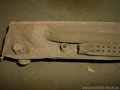

Ich habe ebend mal ein Foto gemacht.
Der Vorwärmausgang trifft auf die Abgase von Zyld 3 + 2
Uwe

Sobald sich die Gelegenheit bietet, wollte ich auch einen Endtopf aufflexen.
Nun sehe ich das Teil von innen schon vorher. :)
Zu allen Theorien: Der Vorwärmausgang ragt einige Millimeter in das linke Endrohr! Da ist also Unterdruck. Die Gase können somit nur in einer Richtung fließen, da am Eingang (Zylinder 2) Überdruck vorhanden ist. Selbst wenn das Auslaßventil von Zylinder 2 geschlossen ist, ist hier über die Rückwirkung vom Endtopf ein leichter Überdruck.
Aber selbst wenn der Ausgang nicht ins Endrohr ragen würde: Er wäre geometrisch direkt vor dem Endrohr und damit wäre hier weniger Druck als am Eingang. Man könnte quasi durch die Einstecktiefe des linken Endrohres die Stärke der Vorwärmung beeinflussen.
Die Gase werden durch das Vorwärmrohr gesaugt nicht gedrückt ,das ist richtig.
Das ist der Venturieffekt.Die durch das Endrohr ausgeleiteteten/gedrückten Abgase bilden einen Sog der durch das hineinragende Vorwärmrohr mittels Unterdruck der dort entsteht einen teil der Gase durch das Vorwärmrohr saugt.
