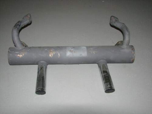

der Anschluss am Auspuff muss dann auch doppelt ausgeführt sein, sonst musst du die Ansaugbrücke tauschen.
Gruß Jürgen

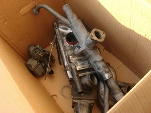

Ok schlaumeier Eine interne Verbindung gibt es nicht es macht schon logisch keinen Sinn den Abgasbereich mit dem Ansaugbereich direkt zu verbinden.
Eine doppelte Vorwämung setzt vorraus, das der Auspuff auch eine doppelte Vorwärmung hat. Weil es sonst nicht passt ganz einfach.
Ich habe dir mal Bilder angefügt dann wird das vielleicht verstanden.

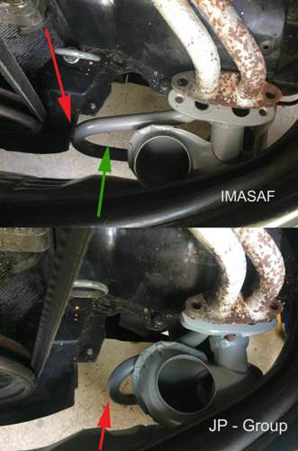

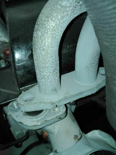

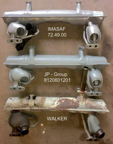

Heute ist es schwierig noch einen guten Auspuff für Doppelvorwärmung zu bekommen, ich hatte hier schon einmal über verschiedene Modelle geschrieben. Wer noch Tipps für neue hat, gerne mal schreiben!
Ich glaube dies war auch der eigentliche Grund für den Beitrag zu diesem Thema.
Memminger baut immer um auf Einfachvorwärmung das ist bekannt.
Aber meiner läuft gut so wie er gebaut wurde. Warum Ändern? (Von Leistungssteigerung - die mich jetzt nicht interessiert - einmal abgesehen)
Würde mich freuen wenn jemand mehr weiß!
andreas
Imasaf-jp-walker-kopie
Imasaf-jp5-kopie
Na dann will ich mal versuchen, es mit möglichst einfachen Worten zu erklähren:
Die Ansaugrohrvorwärmung dient dazu, kondensierendes Gemisch, dass sich an den Ansaugrohrwandungen absetzt zu verdampfen. Dies geschieht hauptsächlich an starken Biegungen des Ansaugrohres, wo das Gemisch mit Geschwindigkeit auf das Rohr prallt. Bei uns am T-Stück des Ansaugrohres. Deshalb ist auch dort bei uns der Heizbereich angesiedelt.
Man tut dies um die Gemischqualität zu verbessern und somit die Abgasqualität und um das Laufverhalten zu optimieren.
Da das Problem hauptsächlich im mittleren und niedrigen Drehzahlbereich auftritt und temperaturabhängig ist, haben viele Hersteller ein geregeltes System Verwendet. Entweder durch elektrische geregelte Heizelemente, Bimetallsteuerung, Druckklappen oder Thermostatgesteuerte Heizungen mit Kühlwasseranschluss.
Das System im Käfer ist jedoch ungeregelt.
Als Ende der 60er neue Abgasvorschriften aufhamen, hat VW hier viel "rumeperimentiert". Mit verschiedenen Rohrquerschnitten, verschiedenen Dichtungen (mit größeren oder kleineren Löchern) und so weiter. Hier gab es auch unterschiede, je nach dem, in welches Land der Käfer geliefert wird. Heißlannd/Kaltland...
Die doppelte Vorwärmung hat jetzt diesen Vorteil:

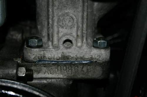

Dass überhaupt Abgase durch das Rohr von einer Seite zur Anderen fliesst, liegt an Druckunterschieden, da erst die linken beiden Zylinder Zünden, dann die rechten. Man hat also abwechselnd links und rechts unterschiedlichen Druck und die heißen Abgase fließen im Vorwärmrohr hin und her. Der Venturieffekt, der duch unterschiedlich lange und geformte Anschlüsse der Vorwärmung entsteht, tut sein übriges um die Abgase im Rohr fliessen zu lassen.
Bei der doppelten Vorwärmung egalisieren sich diese Effekte bei zunehmender Drehzahl (Staudruck). Bei niedrigen Drehzahlen wird die Heizleistung erhöht, bei hohen Drehzahlen gleichen dich Gegendrücke aus und es wird weniger geheizt. Sie ist also sowas wie "ein bisschen geregelt".
Pauschal immer mehr heizen währe nämlich nicht gut, da bei Last und hoher Drehzahl starkes heizen kontraproduktiv währe. Warme Ansaugluft verschlechtert den Füllgrad (Warme Luft dehnt sich aus...); Erhoeht die Abgastemperatur (je wärmer die Ansaugluft, desto wärmer auch die Abgase)und steigert die Klopfneigung.
