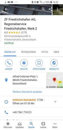

Ja da ist auch ne Servicestelle. Am besten rufst da ma an und lässt dir ein Angebot machen. Siehe Bild im Anhang.
Die hatten keinen Bock und dazu noch null Ahnung.

@littlecapjoe schrieb am 15. März 2019 um 16:50:18 Uhr:
Sorry, aber wie kannst da jemanden hinschicken wenn die dich so abgeledert haben?!
@rantanplansugar schrieb am 15. März 2019 um 17:36:19 Uhr:
Ja war eigentlich dumm von mir rantanplansugar.
Wollte aber niemanden da hin schicken, denn wenn man meine Erfahrung gelesen hat muss sich jeder selber ein Bild machen und entscheiden ob er da hin will oder nicht. Aber stimmt schon abgeledert wurde man da wirklich und ich war genau 3 mal da: das erste, das einzige und das letzte mal...

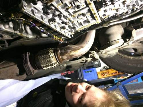

der Kat muss beim FVL immer zur Seite geklappt werden , weil , da ist nun mal kein Platz ist zum lösen der hinteren rechten 3 Schrauben , dauert dann halt 1/2 h länger beim 5HP-24 96-98 Bj.
Außer man hat 200 Zeller drin :-)
Ich versteh das wirklich nicht wieso jeder so ZF geil ist.
Zumal Getriebeölwechsel und Schieberkastenreinigung eher einfachere Arbeiten sind.
Ein Abend am Küchentisch mit Tüchern usw und das Ding ist blitzblank!
Kostet außer zeit und Öl sowie Dichtubg und Filter nichts.
Man brauxht nur einen T27, kleine Knarre, evtl Akkuschrauber und je nach Motor Naro bitdriver.
Eine Schraubzwinge um die Deckel für die Kolben sanft zu entlasten nach dem scheauben entfernen und wieder spannen kann auch hilfreich sein.

Geht übrigens auch ohne Bühne 😁
Naja, zylinderkopf ist schon eher grobschlächtig, getriebe hat viele süße Kügelchen und Ventilblenden, das muss schon an nem Tisch in Ruhe genacht werden, aber ist wirklich nicht schwer
