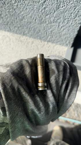

Dann Pierburg-Ventile gekauft und eingebaut – brachte ebenfalls nichts. Bin dann auf diese Rückschlagventile (in Fahrtrichtung rechts am Motorblock) gestoßen – oder wie auch immer man die nennen will. Nach aufwendigem Ausbau der Filter festgestellt, dass der obere Filter echt nicht gut aussah (Anhang), der andere war noch gut. Trotzdem beide mit Bremsenreiniger und Druckluft gereinigt.
Wieder alles zusammengebaut – und siehe da: wackelt immer noch. Ich weiß nicht mehr weiter… Braucht er denn wirklich die originalen Magnetventile? Oder liegt es an was anderem – Falschluft, DISA, KGE? Worin liegt der Fehler?
