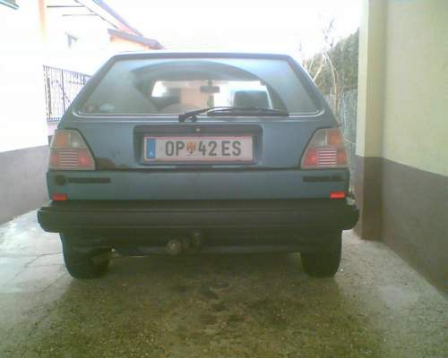

Hab grad geschaut, Kontrollleuchte und Relais sind da. Melde Dich einfach, wenn Du mit der AHK soweit bist, ob Du die Teile haben willst. Laufen ja nicht weg...
Super - vielen Dank Dir. Reserviere die bitte für mich, die AHK soll unbedingt an den Wagen.
Peter
Sieht dann so aus :-)
Mit der AHV und dem Hänger habe ich mein ganzes Haus umgebaut....

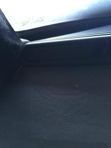

Ich habe mir jetzt für die Ecken oben am Armaturenbrett neue Lautsprecher von JBL bestellt.
Kann mir jemand sagen, wie man die Gitter dort zerstörungslos ausbaut um die LS zu wechseln ?
Ich habe mal vorsichtig ein wenig gehebelt und habe das Gefühl, wenn man nicht an der richtigen Stelle ansetzt, dann macht man sicher etwas kaputt.
Die Forums-Suche habe ich schon gequält, von Tipps was man da einbauen kann bis zu wie man die Kabel anschließt, habe ich alles mögliche gefunden, aber nicht wirklich etwas dazu wie man die Gitter/Abdeckungen ausbaut.
Im Etzold bin ich dazu auch nicht schlauer geworden.
Gruß + Dank
Peter
Den kleinen Deckel abhebeln, die Schraube dahinter rausdrehen und das ganze Ding abnehmen
Wenn die Schraube raus ist, Richtung Heck ziehen, nicht nach oben versuchen.
