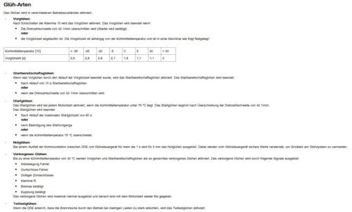

Nur leider stimmt das nicht.
Es wird erst ab Klemme 15 vorgeglüht, also Zündungsplus.
Ich hab das hier schonmal geschrieben und dazu auch die Zeiten, wie lange vorgeglüht wird.
https://www.motor-talk.de/forum/vorgluehen-t6247111.html#post52272362
Ich vermute, bei dir ist ein Temperatursensor defekt oder irgendwas mit den Glühkerzen oder Glühsteuergerät.

Die neueren Fzge ab zb E6x glühen schon beim Aufschließen vor. Das ist nicht mehr nur an Kl 15 gekoppelt.
Kann man auch in den TIS Dokumenten genauer nachlesen.
Rein theoretisch könnte er ein falsches Signal bekommen und z.B. keine geöffnete Türe erkennen oder findet der Vorgang mit Öffnen der Fernbedienung statt ?
@X5-Baby schrieb am 4. April 2018 um 19:06:45 Uhr:
Genau in diesen Dokumenten steht aber erst ab Klemme 15 (Zündungsplus). 😉
Glueharten
Wenn es tatsächlich daran liegen würde, dann sollte auch eine offene Tür während der Fahrt nicht erkannt werden. Das läßt sich leicht prüfen.
@atzebmw schrieb am 4. April 2018 um 19:26:04 Uhr:
Dann lies mal in dem Dokument unter „Verborgenes Glühen“. Dies wird zwar nicht durch das Türöffnen ausgelöst sondern durch andere Aktionen, wie z.B. Gurt anlegen, Kupplung oder Bremse betätigen. Also spätestens wenn die Bremse betätigt wird, erfolgt das „Verborgene Glühen“ und beim Starten ist bei +Temperaturen (wenn überhaupt) nur ein extrem kurzes Vorglühen notwendig. Damit erklärt sich auch, dass der Motor unmittelbar bei der Betätigung des Startknopfes angelassen wird (gerade heute ausprobiert).
