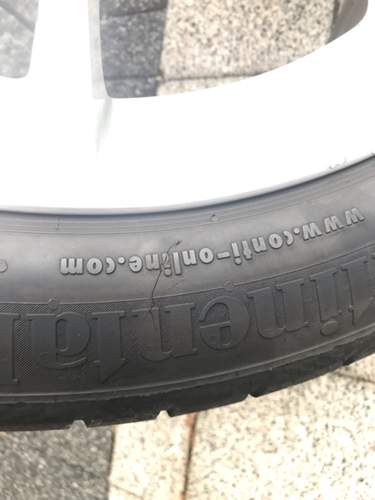

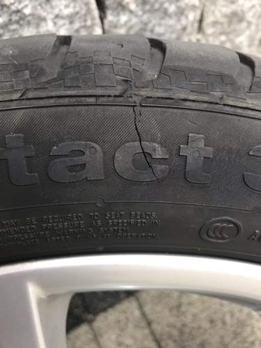

So, zurück in Germany!

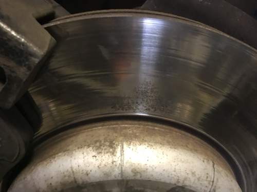

In meiner Garage vorne rechts alles demontiert (Reifen, Bremssattel, Sattelhalter, Bremsbeläge und Scheibe) und mir alles nochmal genau angeschaut.
Der Reifen ,Conti RunFlat Dot 2019, hat seitlich zwei Risse obwohl die Felge an der Stelle keine Macken hat. Keine Auswaschung am Profil.
Bremsscheibe von Bosch, eingebaut 09/17 bei 120tkm, ist an einer Stelle rau siehe Bilder. Die Beläge sind von Febi , eingebaut 05/22 bei 203tkm. Habe jetzt die raue Stelle mit Schleifpapier sauber gemacht und alles wieder eingebaut. Schleifgeräusche immer noch da. Liegt es jetzt da dran? Die Bremskraft laut TÜV 11/21 war an der Vorderachse beide Seiten gleich stark. Wenn die Bremsscheibe einen Schlag hätte würde ich ja beim Bremsen Vibrationen am Lenkrad wahrnehmen, ist aber nicht so.
+2
Sieht mir nach einem typischen Bordsteinschaden an der Karkasse aus....
Sollte der gewechselt werden oder ist das harmlos?
Wechseln, wäre mir wesentlich zu heikel
Irgendwo hier im Forum habe ich mal gelesen wie die Roststellen an den Scheiben entstehen.
Wenn bei Regen die Kiste abgestellt wird, bildet sich ein Wasserfilm zwischen Belag und Scheibe, da das Wasser da nicht so schnell weg ist wie auf den freien Flächen, rostet es da. Je nachdem wie lange der Rost gewirkt hat, dauert es bis das durch bremsen wieder verschwindet.
@Tomtom2. schrieb am 26. August 2022 um 19:19:49 Uhr:
Bin eigentlich in den letzten vier Wochen ca. 8200km gefahren. Meist trocken.
@StevenM schrieb am 26. August 2022 um 18:43:02 Uhr:
Mit wechseln meinst Du sicherlich einen neuen Reifen und nicht ein Tausch zwischen vorne und hinten oder?
Sind RunFlat
Yep, genau. Achsweise ein neues Paar, nicht einen einzelnen Reifen. Und dann die neuen Reifen auf die Hinterachse ;o)
