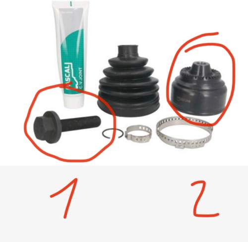

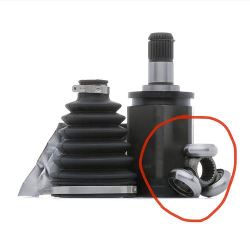

Meine persönliche These war ja das die Tripodestern die in dem Antriebswellengelenk (2) sitzen einen weg bekommen haben oder die Verzahnungen von dem Radlager und Antriebswellengelenk nicht richtig aufeinander sitzen. Wie ich darauf komme?
Anfang des Jahres habe ich die Achsmanschetten vorne (xDrive) wechseln lassen weil die gerissen waren. Damals hat die Werkstatt die dicke Schraube (1) an der Radnabe nicht richtig angezogen und nach wenigen km fing rechts die Antriebswelle an zu klacken.
Ja ich weiß, da kann man sich nur die Hände über den Kopf schlagen.
Da die Schleifgeräusche ja auch bei nicht xDrive Fahrzeugen vorkommen ist meine These natürlich hinfällig.
