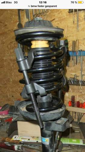

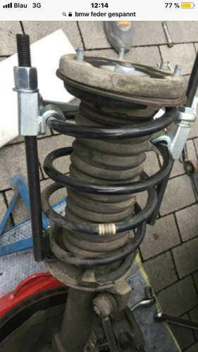

Also habe jetzt die Standard Sachs Federn geholt. Ist eigentlich der spezielle Feder spanner dringend nötig man könnte ja im ausgebauten Zustand so ein 0815 Mannesmann federspanner verwenden damit sollte man die Feder doch auch recht gut spannen können.
Schwierig, die Federwindungen sind so blöd, das es damit echt nicht leicht ist.
Okey, hat vielleicht sonst jemand schonmal mit so einen 0815 mannesman spanner Erfahrung gemacht oder die Federn gewechselt.
So in der Art wie unten auf den Bildern.

Ja hab ich. Wenn du einen schlagschrauber hast geht es noch aber mit Knarre und Schlüssel sind die nervig

So was empfehle ich dir
Soweit waren wir ja schon 😉
Weiter oben sind schon Beiträge wo die federspanner gezeigt wurden. Mir hat sich halt nur die Frage gestellt ob die zwingen nötig sind da die ca.100€ kosten und sie ja nur einmal benötigt werden. Der für 75€ umfasst ja nur Federn bis ca 300mm die Serien Federn haben aber 380mm.
Also ich habe bisher nur mit den billigen gearbeitet und ja nervig sind sie aber wenn man aufpasst erfüllen sie ihren dienst!
