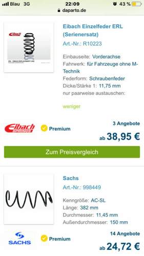

Werde jetzt erstmal die Federn bestellen. Sobald ich weiß welche ich bestell.
Die Feder von Sachs ist 382mm lang 150 mm Durchmesser und Draht dicke der Feder ist 11,45
Die von Eibach ist 362mm lang Durchmesser 150mm und hat eine Draht Stärke von 11,45
Beide haben meine BMW teile Nr. Mit dem Ende 366 die
Feder von Sachs ist ca 15€ billiger als die von Eibach.

Anheben sollte nun keine Probleme sein aber welche Federn empfehlt ihr die Eibach oder Sachs?

Wie sieht es mit der Kombi aus den Standard Sachs Dämpfer und Federn der sportlichen fahrwerksabstimmung? Oder eher nicht zu empfehlen.
Standard Dämpfer mit M-Sport Federn soll angeblich ne gute Kombination sein, was ich hier so gelesen habe. Erfahrung habe ich keine damit...
