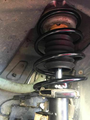

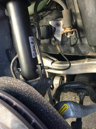

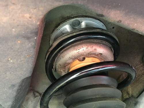

So grad am reifen wechseln, habe ich noch schnell Bilder gemacht wie die Federn Dämpfer Domlager verbaut sind. Aus meiner sich alles wie es sein sollte. Also muss es dann doch an den Domlager liegen.
Tja, die Feder ist Original BMW?
Dann wird's wohl am Domlager und/oder Stoßdämpfer liegen. Fehler sehe so keinen. Dämpfer sitzt richtig und der Rest auch...
Ja Dämpfer sind von Sachs, eigentlich nach dem Original bmw Dämpfer die besten.
Domlager auch von Sachs, daher denke ich das es an denen liegt.
Naja muss ich damit leben das er vorne nach offroad aussieht.

Nein Federn sind von Bilstein.
Unwahrscheinlich das es die Domlager sind. Die machen doch keine 30mm aus? Eventuell ein Zusammenspiel von ungünstig aufeinander abgestimmten Komponenten. Sachs Domlager und Bilstein Federn. Schade das man nicht vergleichen konnte. Ich glaube fast an die Federn. Würde mir da 30 oder 40mm tiefere Federn einbauen, dann ist Ruhe.

Wurden die alten und neuen Schraubenfedern schon mal verglichen?Drahtdurchmesser,Anzahl der Windungen und
Länge ungespannt in mm.Von den Bildern her könnte man glauben das wären Schraubenfedern für 1090 kg
VA Achslast (330d/335d/335i).Man könnte ja mal Radmitte bis Kotflügelkante messen.Beim Standardfahrwerk wären das je nach Ausstattung 365mm-370mm.

Die Federn entsprechen eig. Den original von bmw (Teile Nr.) sollten normal passen.
Gab ja für das Serien Fahrwerk noch 3 anderen Federn einmal verstärkte Ausführung dann schlechtwege Ausführung, Behörden Fahrzeug Ausführung und dann die was ich habe Standardfshrwerk. Und die 4 gab es jeweils mit Schaltgetriebe oder für Automatik Getriebe zum wählen.
Art.-Nr.: 37-148508
Fahrwerkfür Fahrzeuge mit Standard Fahrwerk
EinbauseiteVorderachse
Außendurchmesser150 mm
Länge369 mm
Durchmesser11,75 mm
@dseverse schrieb am 8. April 2018 um 07:03:33 Uhr:
Schau mal vorne im Beitrag @Matze_Lion
Ja ok die Messung vom Höhenstand hab ich übersehen.
Ich habe gelesen die Feder sollte 335mm oder 340mm sein und nicht 369mm.... Das wären ja die fast 30mm....
Also Federn mit m Paket und Automatik haben eine Länge von 334mm
Und
m Paket und Schaltgetriebe eine Federn Länge von 338 mm
