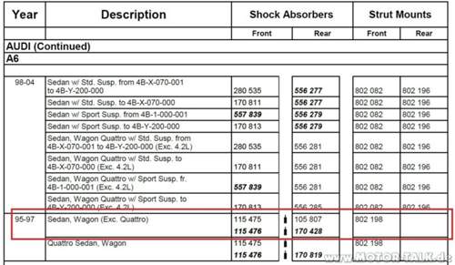

Jetzt die Frage nach den Stoßdämpfern!?!
Könnt ihr welche empfehlen??
Also mal vorn weg der Audi ist jetzt fast 14 Jahre alt :-) und der soll nicht nochmal so lange halten :-)
Also meine erwartungen an die Stoßdämpfer:
-Sehr Gut
-Sau günstig
:-D:-D:-D
Boge oder Sachs...!
Teilenummern im Anhang - einfach mal "googeln"
Extrem günstige bekommst du in der Bucht - bestell dir aber gleich 8 Stück, den die halten bis zum C4-Treffen im Juli... 😁
Audi-c4-daempfer
