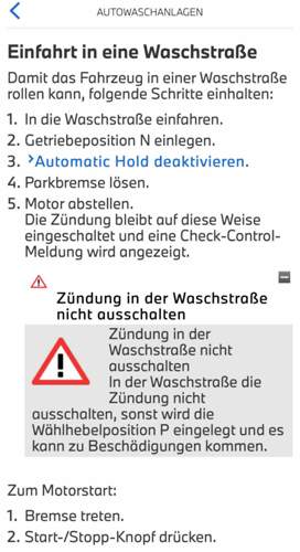

Ich möchte meinen geparkten F11 nur ein paar Centimeter rückwärts rollen lassen, ohne dafür extra den Motor anzustellen. Geht das? 😕

Nicht ohne weiteres. Du müsstest das Getriebe manuell entsperren.
Meist (baujahrabhängig) muss man dazu unter das Auto.
...ab Produktionsdatum 06/10 ist die manuelle Getriebeentriegelung per Seilzug (Mittelkonsole) entfallen.

Kenne ich von anderen Autos auch so. Aber bei meinem F11 von 2012 lässt sich selbst bei eingeschalteter Zündung (ohne Motorstart) der Hebel nicht von P auf N bewegen.
Bei mir 2011er auch nicht

Komisch, wie haben die denn dann in der Werkstatt das Auto per Hand geschoben obwohl der Motor aus war?
Der Wagen stand auf der Hebebühnen Platte und musste ein Stück zurück
Dann haben die wahrscheinlich den Waschanlagen-Modus drin gehabt. Motor läuft, Bremse treten, N einlegen, Motor ausmachen. Auto kann rollen.
Das wirds gewesen sein.
Waschanlagen Modus, also bitte sowas kenn ich als Händwäscher überhaupt nicht 🙂

@miki64
Ist ja kein Akt mit dem Drivers Guide auf dem Handy - hier der entsprechende Screenshot von meinem ehemaligen F10
