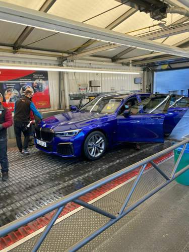

Bei Mr. Wash kann der Kübel auf P stehen 😉
@bmwx3driver schrieb am 20. März 2022 um 16:04:27 Uhr:
Das halte ich für ein Gerücht - fahre selbst wöchentlich da durch - nur hier darf er auf P stehen - siehe Bild - in der Waschstraße selbst muss N eingelegt werden - garantiert !
