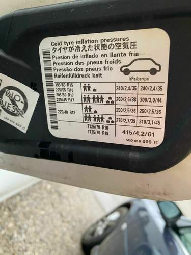

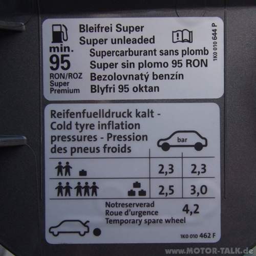

Auf dem Aufkleber an der B-Säule sollten die eigentlich schon drauf sein, sonst musst Du mit den Reifendrücken immer raten oder "ehne-mehne-muh" mit den Reifendrucktabellen im Internet spielen...
@PxCbulli schrieb am 10. September 2024 um 13:59:49 Uhr:
Was hältst du vom Tankdeckel??
Bei dem 2014er Golf 7 Variant von meinem Bruder gibt's dort keinen Aufkleber, nur den an der B-Säule.
@golfer0510 schrieb am 10. September 2024 um 14:35:29 Uhr:
Was hältst du von unterschiedlichen Anbringungsorten beim Golf 7?

Naja, eigentlich ist der Reifendruck immer gleich. Egal welche Größe.
15"er sind meines erachtens eh nur als Winterreifen erlaubt.
nein
und
nein
alleine beim Blick auf die Tabelle sieht man, dass es nicht stimmt
und 15" oder min. 16" oder sogar noch größer hängen von der Motorisierung ab
Doch, es ist so. Ein Luftdruck für alle Größen.
