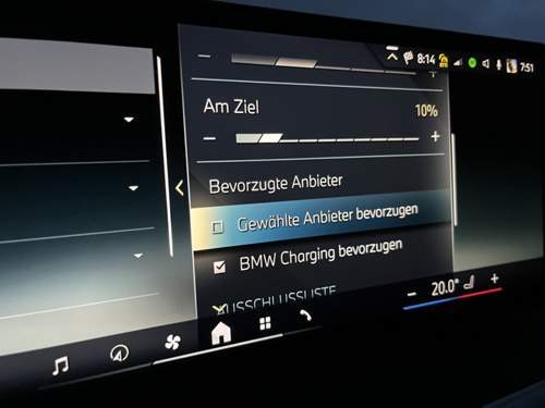

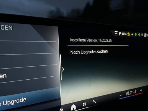

Huh? Ich hab das mal fotografiert. Ich hab die Option…
Softwarestand ist 11/2023.25
Merkwürdig, dass ihr das nicht habt
Option zum bevorzugen von Anbietern
Softwarestand
@cupcake12345678 schrieb am 23. Januar 2024 um 08:29:06 Uhr:
War das nicht ein OS 8.5 Feature? Also ca. ab Auslieferung 07/23.
Meiner (11/23) kann das auf jeden Fall auch. Nur EnBW hat soooo viele und teilweise so schlechte Ladesäulen, ich kann dem Auto aber nicht sagen, dass er lieber Ionity anfahren soll unter den bevorzugten Ladeanbietern und EnBW nur die Fallback-Lösung ist.

@911targa scheint ja einen i4 aus 2022 zu haben, vermutlich mit OS8. Deswegen gibt es die Funktion vermutlich nicht. 11/2023.25 ist ja Software aus 2023 🙂
@cupcake12345678 schrieb am 23. Januar 2024 um 08:35:32 Uhr:
Mag sein, aber ich sehe absolut keinen technischen Grund, warum dieses Feature nicht in OS8 enthalten sein sollte. Wenn, dann ist das also ein Versäumnis von BMW, weil sie OS8 einfach auslaufen lassen wollen.
