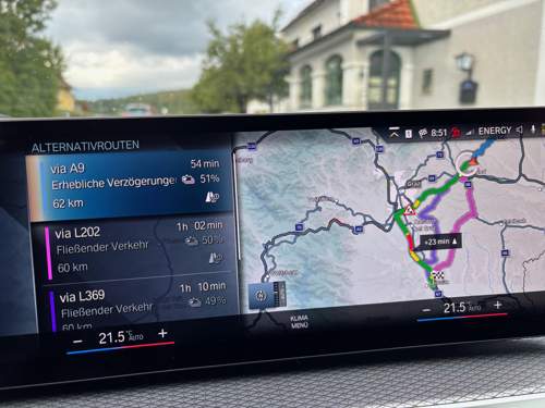

mir ist schon öfter passiert, das das Navi bei einem Stau nicht umleitet. Auch wenn eine 2h Verzögerung vorliegt.
Im aktuellen Fall sind es nur mehr 62km zum Ziel und eine Verzögerung von 23min auf der A9 (AT).
Auch eine Alternativroute zeigt er nicht passend beim Stau an.

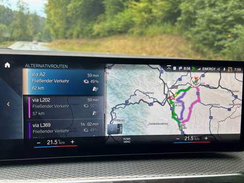

Erst als ich die Zielführung beendet habe und komplett neu als Ziel gestartet, hat der die Verzögerung berücksichtigt und ist diese umfahren.
Ich bemerkte, das er wohl die Verzögerung nicht in die Ankunftszeit einrechnet.
Im Bild:
62km verbleibend, 54min Dauer. Da kann die Verzögerung von 23min nicht enthalten sein, denn sonst müsste ich im Schnitt 120km/h fahren
Hat jemand ähnliche Erfahrungen gemacht? Fürchte da gibt es keine Settings um das Problem zu lösen?
Stau nicht berücksichtigt
Stau berücksichtigt

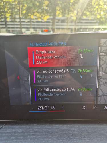

Ich vertraue dem System schon lange nicht mehr. Umleitung bei Stau? 5Km zähfliessender Verkehr soll mit 48 Minuten Umleitung durch die Innenstadt vom Hamburg am Freitag Nachmittag umfahren werden. Die 48 Minuten dauern effektiv mind. 100-120 Minuten.
auch ohne Stau ist das Navi mMn völlig durchgeknallt. Hat mich am Montag 35 Mehr-Km Autobahn fahren lassen um angeblich 2 Minuten schneller zu sein als die kürze Strecke über die Landstraße. Völlig neben der Spur das Ding.

Was mir auf deinem Bild aufgefallen ist: Die Schrift ist weder grün, orange noch rot. Bei der Route über die A9 müsste "erhebliche Verzögerung"eigentlich rot dargestellt sein, aber alles ist grau. Evtl hat es Zusammenhänge

So schaut es bei mir aus. Also die Zeitangabe sind je nach Belastung, grün Orange oder rot.
1000020699
@Tundil188 schrieb am 4. September 2025 um 12:20:00 Uhr:
Ist aber OS8.5, oder?
Ja 8.5. Hab erst eben gelesen das du 8.0 hast. Da kenn ich leider die Unterschiede nicht :(
Die farbliche Abstufung je nach Streckenauslastung gibt es aber schon seit Anbeginn der Zeit. Das gabs in BMW Navis schon vor 20 Jahren. In meinem alten 4er, der auch mit OS 8.0 unterwegs war, ist mir nie aufgefallen, dass es die Farben nicht gab.
Da muss was anderes faul sein. Evtl. Connected Drive mit Traffic Info abgelaufen oder nicht mehr angemeldet?

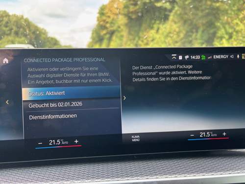

Danke, Reset führe ich einmal durch. Abgelaufen ist bis dato noch nichts, das würde er anzeigen.
Fällt mir grad ein: Würde er dann denn den Stau und die Verzögerung in der Karte anzeigen?
Oben ist das RTTI (heißt das so?) Icon auch rot
Ohne RTTI wird beim i4 nichts mehr angezeigt, soweit ich das gelesen habe, da er den Dienst über das Radio, TMC, nicht mehr unterstützt.
