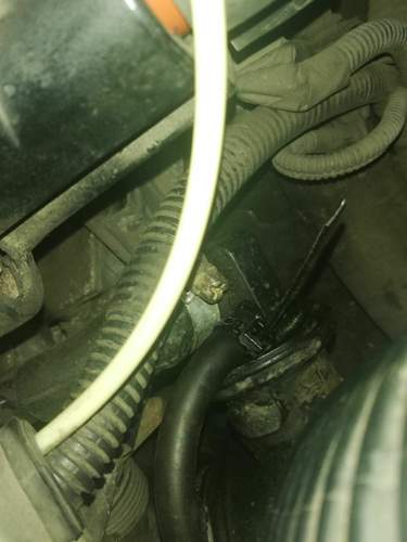

Zum 2. Bild: Die Unterdruckleitung, welche da so rustikal mit einem Kabelbinder montiert ist, geht vom Motorblock links bis zu dem kleinen Gehäuse wo das Flammsieb von der Ölfalle sitzt (wenn ich mich nicht irre). Wenn man diese Leitung quetscht ändert sich merkbar der Motorlauf. Könnte die eventuelle Falschluft die über diesen, womöglich undichten, Anschluss angesaugt wird auch Probleme verursachen?
@Erwachsener Der Verständnis halber: Warum gehört das Motorsteuergerät generell nach dem Tausch des Kühlmittelsensors zurückgesetzt?
Auf Falschluft reagieren die Motoren arg kritisch. Wenn der Schlauch also undicht ist, dann würde ich den schnellstmöglich tauschen.
