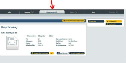

Immer noch keine Details im Profil.
Immobilizer , nachlöten ? 850 . Um welches Baujahr/Modelljahr ging es eigentlich ?
1
2
3
+4
10V, 144ps, MJ96
