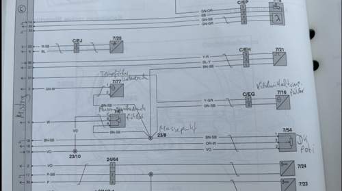

Das deutet auf Fehlerhaftes Signal vom Drosselklappen Poti hin, das Getriebe Steuergerät bekommt Signal davon.

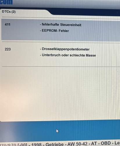

Ist zwar beim 97er, deswegen mit Delphi ausgelesen:
Fehler blinkender Pfeil und Tasten

Blinkender Pfeil kann sehr vieles sein.
Hier ein Auszug:
